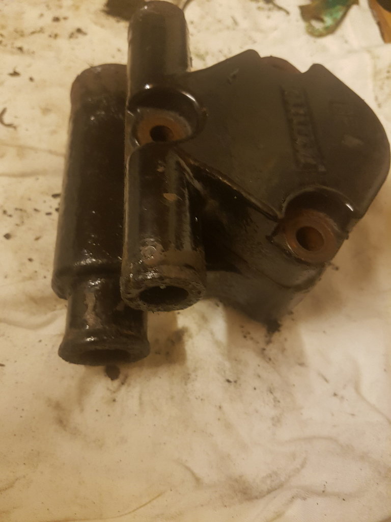

Jag är ny här på forumet men har innan detta fått mycket hjälp och svar på frågor sedan jag för 10 år sedan skaffade motorbåt. I våras bestämde vi oss för att byta upp oss från vår förstabåt och slog till på en Sea Ray 215 EC från -98. Båten är fin och går mycket fint i sjön. Problemet, som uppstod bara 20 min efter sjösättning, är att summern (varningssignalen) för lågt oljetryck eller temperatur börjar tjuta. Detta sker oavsett om jag är uppe i varv eller om båten går på tomgång. Stänger man av tändningen några sekunder och startar igen så är den tyst i ca: 20 min för att börja tjuta igen. Under hela tiden stiger temperaturen, enligt mätaren, inte över 80 grader.

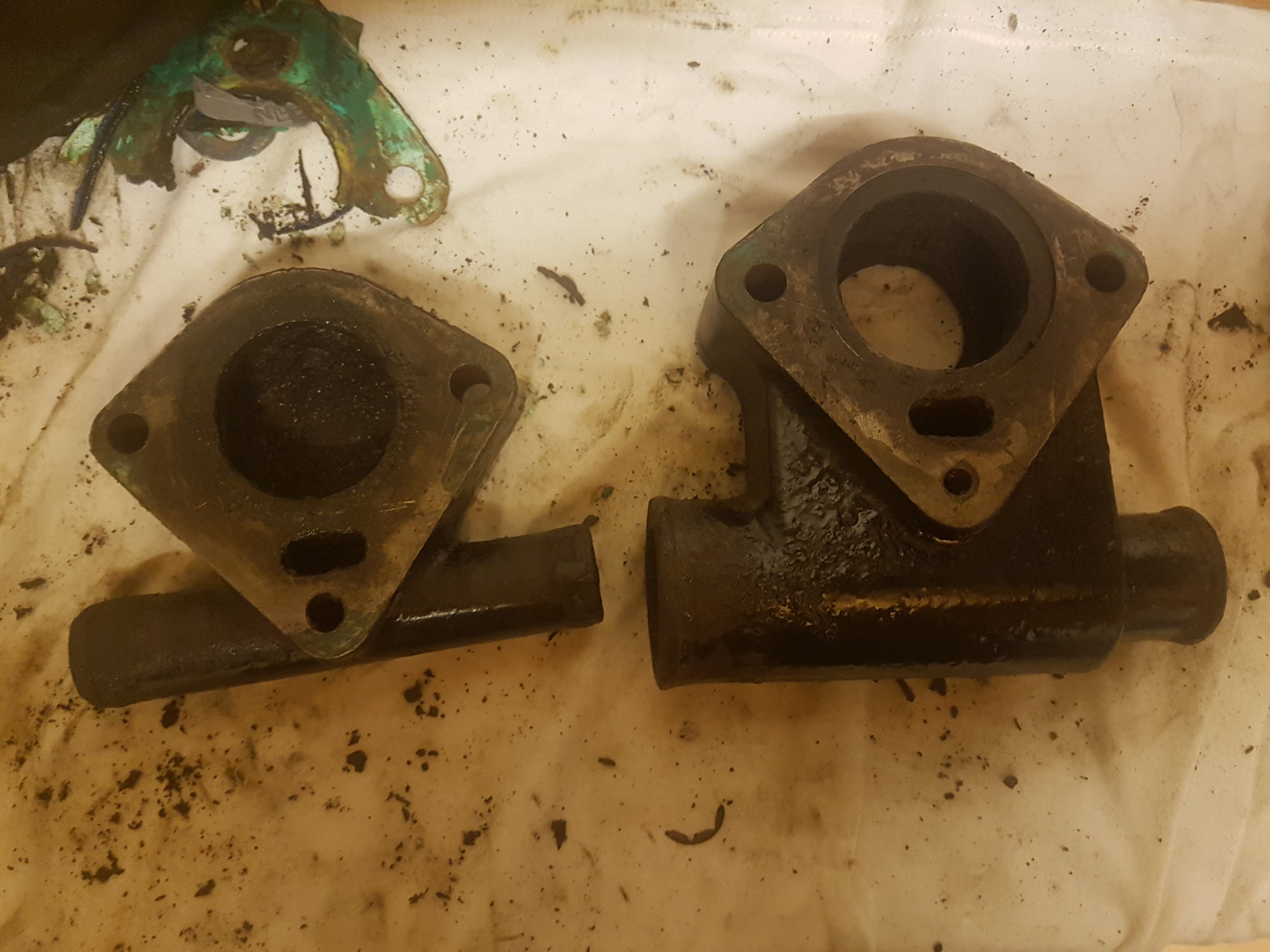

Jag har bytt impellern och kylvattnet kommer som det ska. Termostatet var rostigt men efter lite behandling fungerar det som det ska (testat att koka och se att det öppnar). Det jag nu märker när jag söker på motornummer hos Mercury är att jag inte hittar någon av ritningarna som visar ett likadant termostathus som mitt. Över motorblocket sitter en del och över den delen sitter ett lock nästan lika tjockt som underdelen. Termostatet som satt innan satt längst ner mot motorblocket utan "plasthölje" eller o-ring.
Det jag funderar över är först och främst om någon av er har varit med om liknande? Sedan undrar jag om någon av er vet eller har skisser som visar ett liknande termostathus jag beskriver så att jag kan se om termostatet överhuvudtaget satt på rätt plats.
