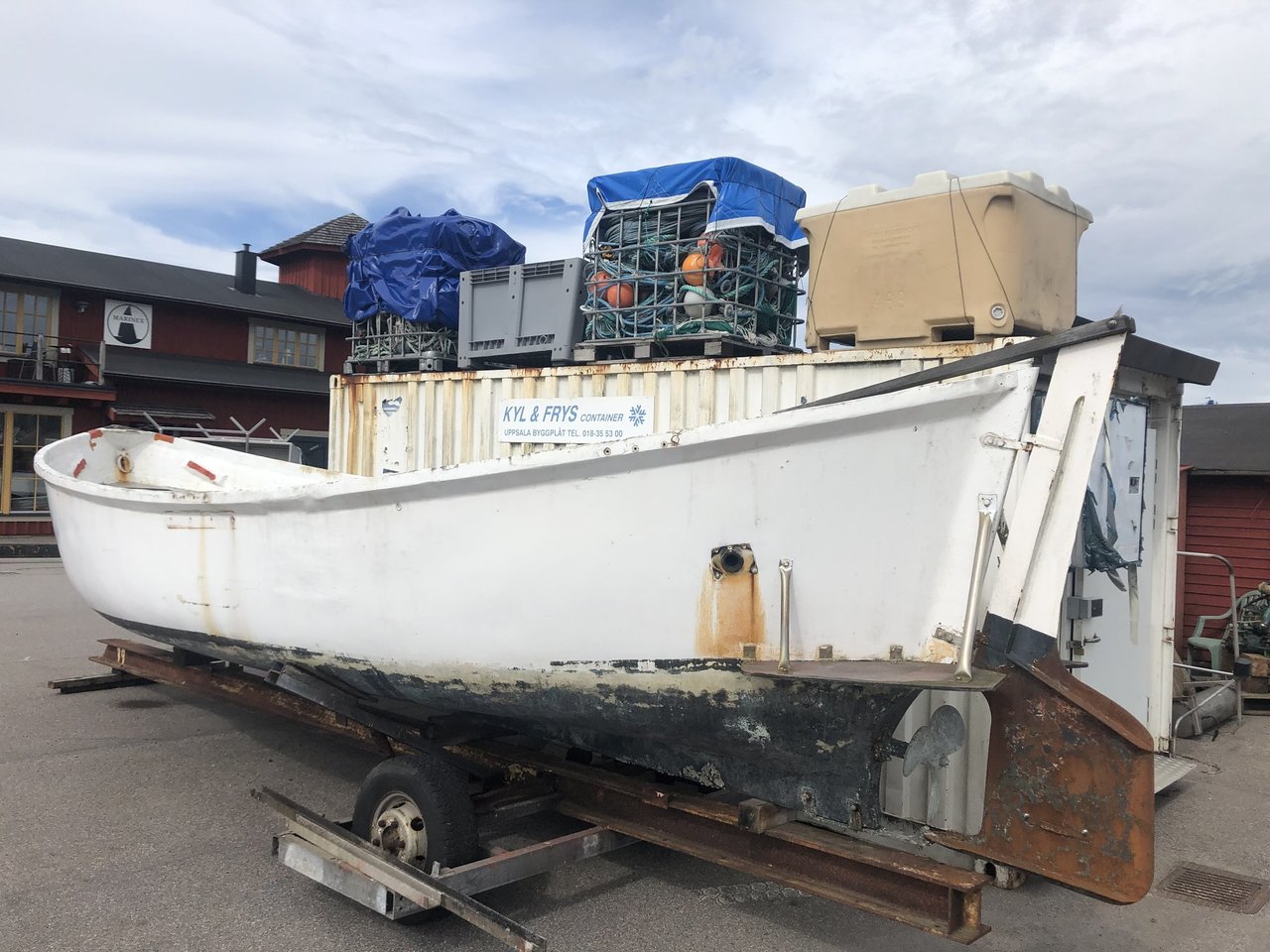

Någon som har tips på hur man bygger om från rorkult till rattstyrning? Behövs ju någon form av kolv på rodret?
En länkarm eller roderkvadrant från rodret och hydraulstyrning.
Eller gammeldags wire-styrning.
Inte så mycket som kan krångla.
Har ni någon bra länk till rätt produkt? Letat men inte riktigt hittat rätt..
Jag köpte en hydraulstyrning när det var extrapris och kopplade kolven till roderaxeln så här.
Antar att man gör likadant men med kolven genom skrovet och fäster i rodret när man har rodret bakom aktern?
2020-07-26 vid 22:20 skrev Bjorns_snipa:
Har du fler bilder?
