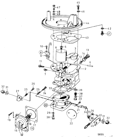

Jag har en aq145a med dubbla aq151a solex 44 pai den senare varianten!
på solex 44 pai sitter det ett tomgångsmunstycke nr 11 på sprängskissen!
Kan någon svar på hur hårt den ska dras, penta verkstäderna jag pratat med säger att den ska dras i bott, men då undrar jag varför det sitter en oring på skruven och inte en kopparpackning?.
någonstans säger det mig att den bör vara öppen ½ varv eller kanske 3/4 varv, finns det NÅGON som verkligen VET vad son gäller.
skruvar man den ibott har man ingen tomgång alls, skruvar jag ut den 1/4 varv får jag tomgång.
Redigerad av prytz
Blandningsskruven ser ut att vara 24 med fjäder 25
ja blandskruven är 24 25, men det var inte det jag frågade. jag frågade specefikt om skruv nr 11

Sprängskissen verkar ju inte visa varken kopparbricka eller o-ring.

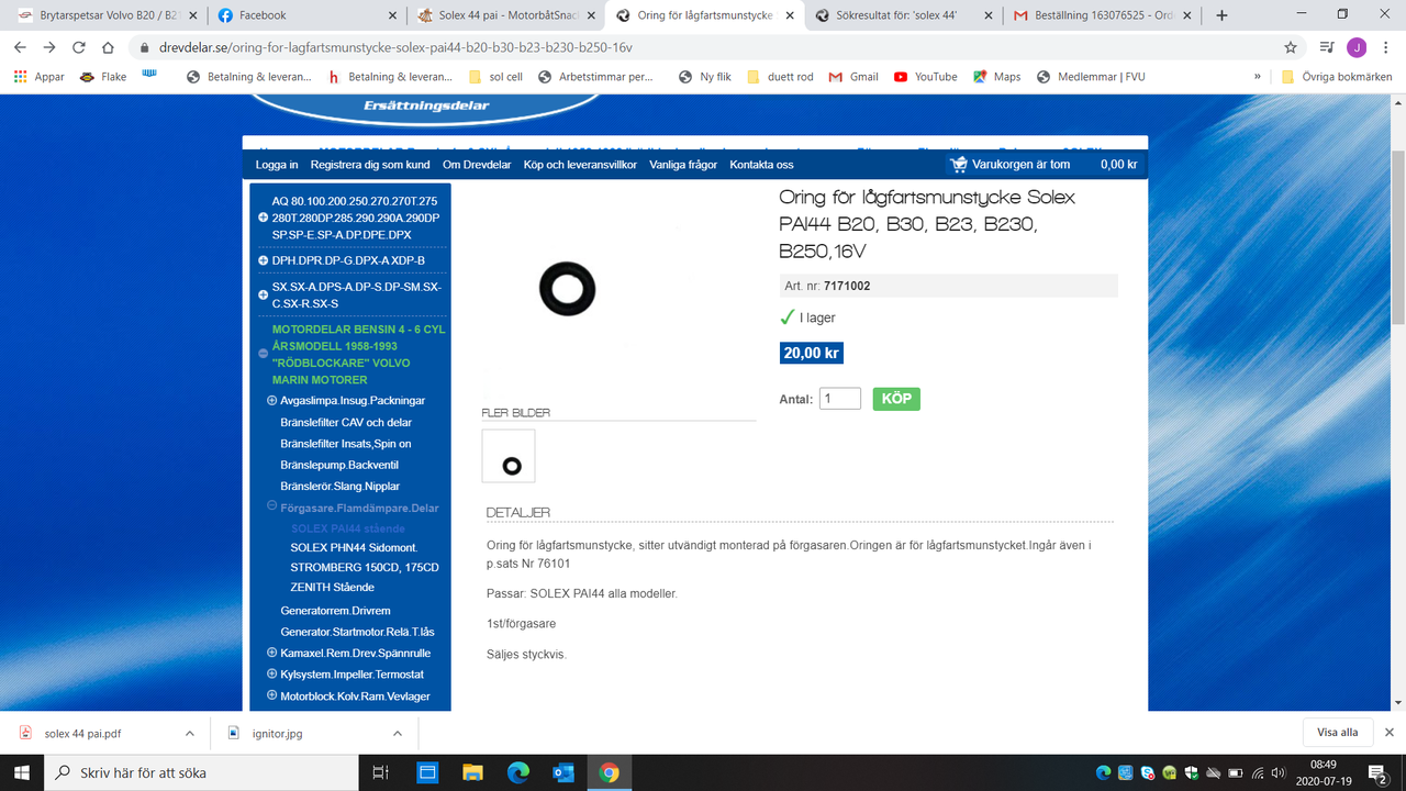

O-ringen är en original del som medföljer renoveringssatsen. det konstiga är att INGEN med säkerhet vet, inte ens auktoriserade volvo penta mekaniker. väldigt svårt att förstå hur man kan ställa in förgasare om man inte vet hur munstycken skall stå. väldigt irriterande att INGEN vet.

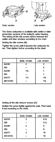

Så här står det i verkstadshandboken, men det visste Du säkert redan:
Nu visar det ioför sig bara tomgångsskruven och blandskruven INTE tomgångsmunstycket.
Fast det viste du väl redan ;)
Jag tror inte att o-ringen ska vara med på de äldre förgasarna. På Volvo Pentas sprängskisser finns den inte på AQ145A men på tex AQ151C så finns den.
AQ145A: https://www.volvopentashop.com/epc/sv-SE/Details/PentaPartsCatalog/7742860_009?path=MarineGasolineEngines%2F7742860%2F7742860_23%2F7742860_009
AQ151C: https://www.volvopentashop.com/epc/sv-SE/Details/PentaPartsCatalog/7744660_009?path=MarineGasolineEngines%2F7744660%2F7744660_23%2F7744660_009
Sen har vi den här amerikanen (Mikes Carburetor) som visar när han monterar ett renoveringskit. Han tar bort o-ringen.
Jag monterade med o-ringen men ska testa att ta bort den tror jag :)

Jag äger två Solex 44 PAI. Det är inte ställbara lågfartsmunstycken (ej heller ställbart huvudmunstycke) på dem. Man byter ut munstyckena till en annan storlek.
Det finns bara två skruvar. Luft för lågfart (av mig kallat blandskruv) och tomgångsvarvtal.
