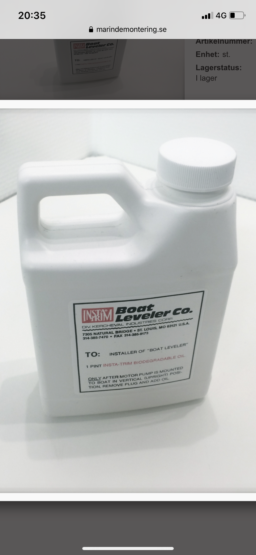

Mary1234 0 Postad 11 Juli , 2020 Hej! Vi skulle behöva byta olja till våra trimplan under helgen och tyvärr har alla båttillbehörsbutiker stängt. Den olja som tidigare använts har varit Insta trim, denna sorten: https://www.marindemontering.se/trimplan-instatrim-1/olja-till-trimplan Är det möjligt att köpa olja på ex OKQ8 liknande den här? https://www.okq8.se/produkter/bilprodukter/olja/okq8-atf-vaxelladsolja-dexron-iiiii/ Eller finns det någon annan som skulle funka som går att få tag på på en söndag? Vad är det som skiljer? Tack på förhand! mvh Marie Dela detta inlägg Länk till inlägg Dela på andra webbplatser

guestsson 500 Postad 11 Juli , 2020 Om du googlar (instatrim dextron) så kommer du att finna att den funkar utmärkt. Biltema har också till lägre pris tror jag. Dela detta inlägg Länk till inlägg Dela på andra webbplatser

Mary1234 0 Postad 11 Juli , 2020 Tack! Var på biltema idag och letade efter denna: https://www.biltema.se/bat/batmotor/motorvard/motorolja/transmissions-servoolja-2000038244 Tyvärr var den slut i hela Göteborg. Men då kanske vi vågar köra på den på OKQ8 då. Dela detta inlägg Länk till inlägg Dela på andra webbplatser
Kane 990 Postad 11 Juli , 2020 4 minuter sedan skrev Mary1234: Relevanta frågor😊 Vi har en Nimbus 2600 där vi bytte kolvarna till trimplanen för 5 år sedan. Jag vet tyvärr inte vilket märke det är. Vi ska låna ut båten i en vecka från imorgon och upptäckte att det var tomt på olja idag. Då är det ju inte direkt byte av olja utan påfyllning..... I mitt Bennett-system så kan vilken ATF-olja som helst användas. Dela detta inlägg Länk till inlägg Dela på andra webbplatser
guestsson 500 Postad 11 Juli , 2020 Skulle tro det. Jag läste aldrig på under länkarna, men om Dextron III specas kan du använda vilken du vill. Dela detta inlägg Länk till inlägg Dela på andra webbplatser
Mary1234 0 Postad 11 Juli , 2020 Hej igen! Vilken av dessa ska jag köpa? https://www.okq8.se/produkter/bilprodukter/olja/okq8-atf-vaxelladsolja-typ-fg/ https://www.okq8.se/produkter/bilprodukter/olja/okq8-atf-vaxelladsolja-dexron-iiiii/ Dela detta inlägg Länk till inlägg Dela på andra webbplatser
Kane 990 Postad 11 Juli , 2020 10 minuter sedan skrev Mary1234: Hej igen! Vilken av dessa ska jag köpa? https://www.okq8.se/produkter/bilprodukter/olja/okq8-atf-vaxelladsolja-typ-fg/ https://www.okq8.se/produkter/bilprodukter/olja/okq8-atf-vaxelladsolja-dexron-iiiii/ Ta #2. 1 Dela detta inlägg Länk till inlägg Dela på andra webbplatser
IngemarE 3 925 Postad 11 Juli , 2020 1 timme sedan skrev Mary1234: Relevanta frågor😊 Vi har en Nimbus 2600 där vi bytte kolvarna till trimplanen för 5 år sedan. Jag vet tyvärr inte vilket märke det är. Vi ska låna ut båten i en vecka från imorgon och upptäckte att det var tomt på olja idag. Bra att du hittat olja, men det som gör mig fundersam - och kanske borde göra dig också - är varför det är "tomt på olja". Systemet är slutet och "drar" normalt ingen olja. Att det behöver fyllas på tyder på att det läcker, kanske någon anslutning till kolvarna som inte blev bra ? Kolla därför noga efter läckage när du fyllt på, fast det kanske inte är så lätt med båten i vattnet. Jag har f.ö. aldrig fyllt på i mina på snart 20 år. Dela detta inlägg Länk till inlägg Dela på andra webbplatser
animap 43 Postad 11 Juli , 2020 Jag har samma system, Insta Trim Boat Leveler. Oljan som gäller är "Automatic Transmission Fluid (any type)". Finns på Biltema, Jula, Mekonomen. Ofta kallas den ATF 3 eller ATF III. Men som en del redan sagt, denna ska aldrig behöva fyllas på. Om den behöver fyllas på får man förmoda ett läckage. Dela detta inlägg Länk till inlägg Dela på andra webbplatser
