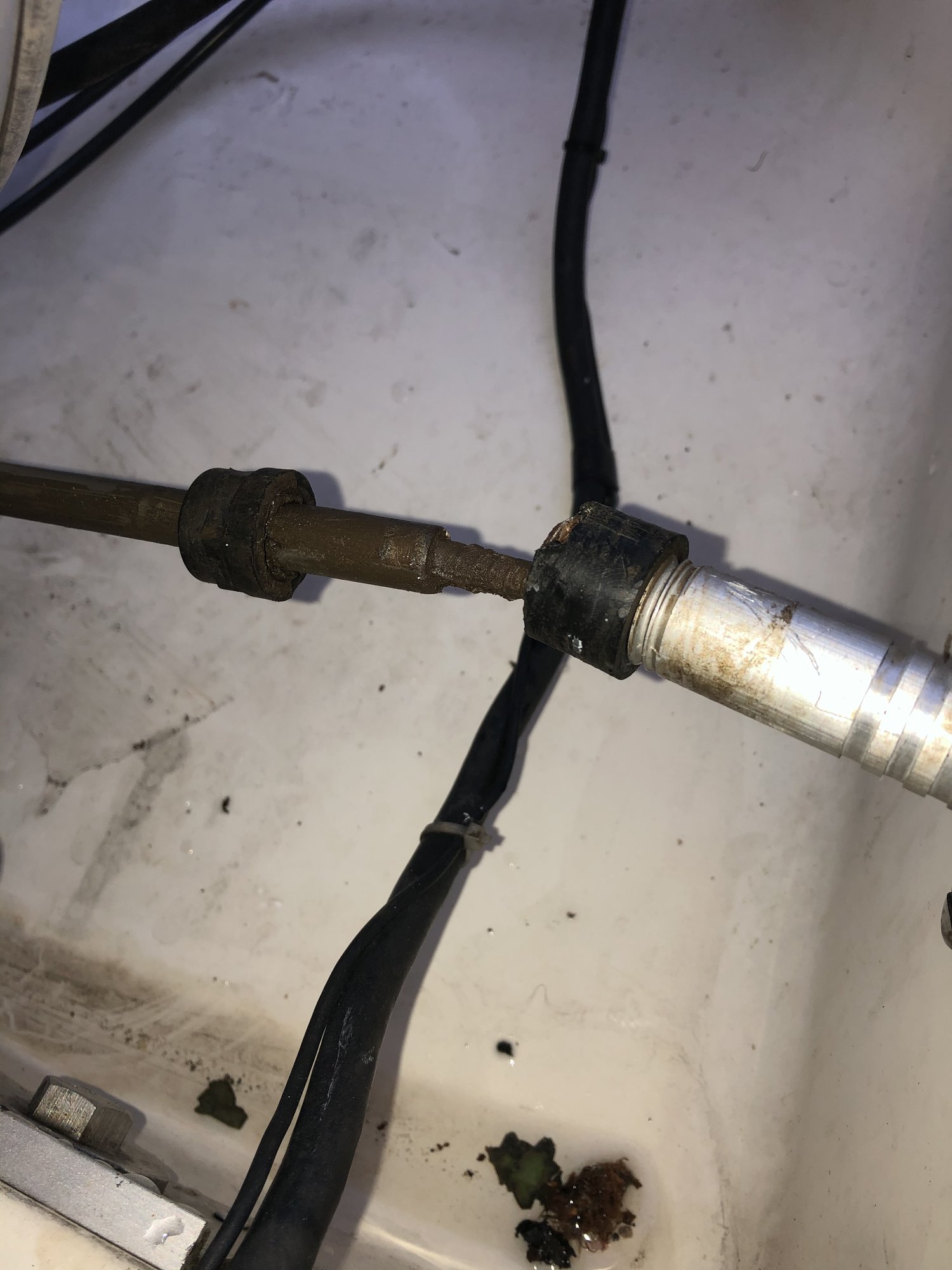

Senaste båtturen vart tyvärr inställd då jag insåg att jag förlorat förmågan att styra båten. Ratten bara spann! Efter att ha kikat över båten fann jag detta (se bifogad bild). ”Plastmuttern” har liksom kluvits i två och styrvajern har därmed trillat ur styrröret 🧐
Efter att ha tejpat ihop den svarta plast ”muttern” fick jag tillbaka styrningen men det är tyvärr ingen pålitlig lösning.
Går det att köpa just denna del, eller någon annan mer permanent lösning? 🤨

Jag tycker att det ser ut som att kabeln rostat av.
Köp en ny kabel eller köp hydraulstyrning.

Tror ni verkligen det är kabeln?? Om jag stoppar tillbaka kabeln in i röret och eltejpar ihop plastdelarna så går det att svänga som vanligt. Därför tänker jag att det bara är bussningen som är trasig?
För det första så fins det inga reservdelar till styrkabeln
för det andra vad tror du händer med din tejpade mutter när du ligger i 20-25 knop när din tejpning släpper
KATTASTROF

Jo jo, därför jag letar efter en permanent lösning. Så muttern går inte att få tag i separat?
Det är bara att köpa ny kabel det fins inget annat att göra
Blir att kosta på😇
