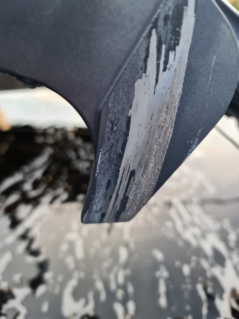

Blir lite nyfiken på om det tidigare nämnt om sned montering. Min motor har fått nått skumt slitage som tyder på att nått är snett. Skulle uppskatta om ts kolla om det ser likadant på sin motor?
Gått 45 h. Är detta normalt?

2020-08-30 vid 22:31 skrev ulinS:
Det där ser inte normalt ut! Och dessutom på båda sidor.

Var hos min handlare idag och de hade en F130 inne på service. Den hade ingen nötning alls eller ja kanske nåt märke likt din Kane.
Men inte i närheten av hur det ser ut på min där metall har nöts bort. Detta borde vara ett garantiärende?
2 minuter sedan skrev ulinS:
Absolut!

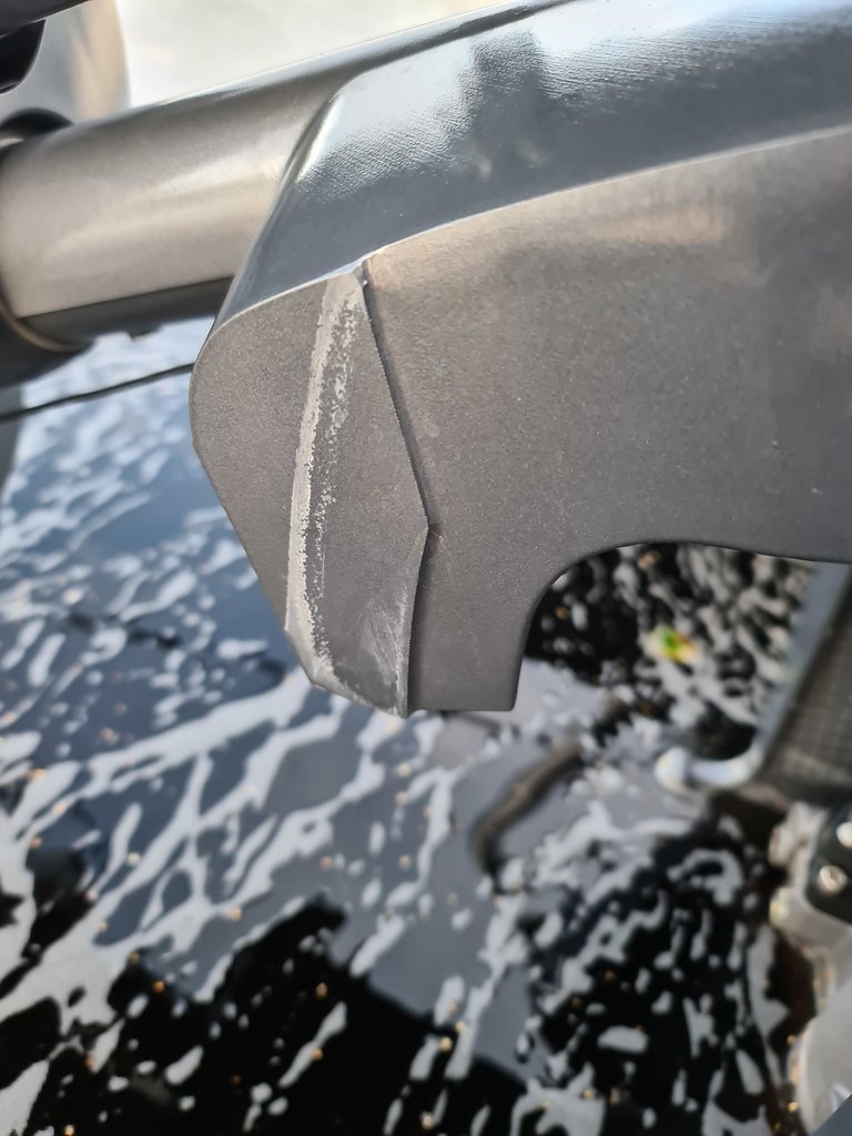

Hej såg att denna tråd levde vidare och även skrapmärken på min motor på ena sidan. Någon som fått en förklaring på vad det beror på? Täckte garantin?
Hej igen, fick precis svar från min återförsäljare att detta är något man kan förvänta sig då det beror på tiltningen upp och ner och detta är funktionen som gör att motorn ligger rakt.. Något man kan förvänta sig på samtliga motorer, Någon som vet om detta stämmer? Kan verifiera?
Tack
Låter för mig som dumheter... Lackerade delar skall inte ha kontakt på detta sätt.
2 timmar sedan skrev Mange249:
Håller med, rent skitsnack. Jag skulle kontakta generalagenten och skicka bilder på installationen på de skavda delarna.
Verkstaden ska titta på min vid höstservice. Men att poängtera, vill man att detta ska bytas på garantin så innebär det en totaldemontering av hela utombordaren. På nåt sätt känns oskruvat bäst.. Men såklart vill man inte ha framtida problem med detta.
