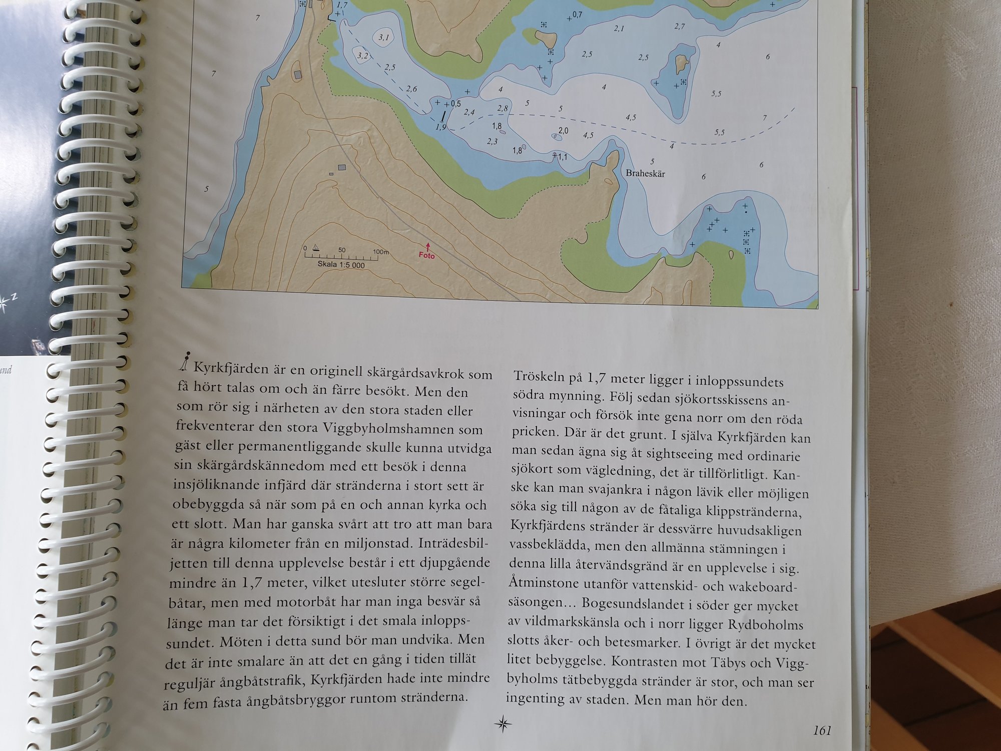

Från Hydrographicas "Genvägar i Stockholms skärgård";

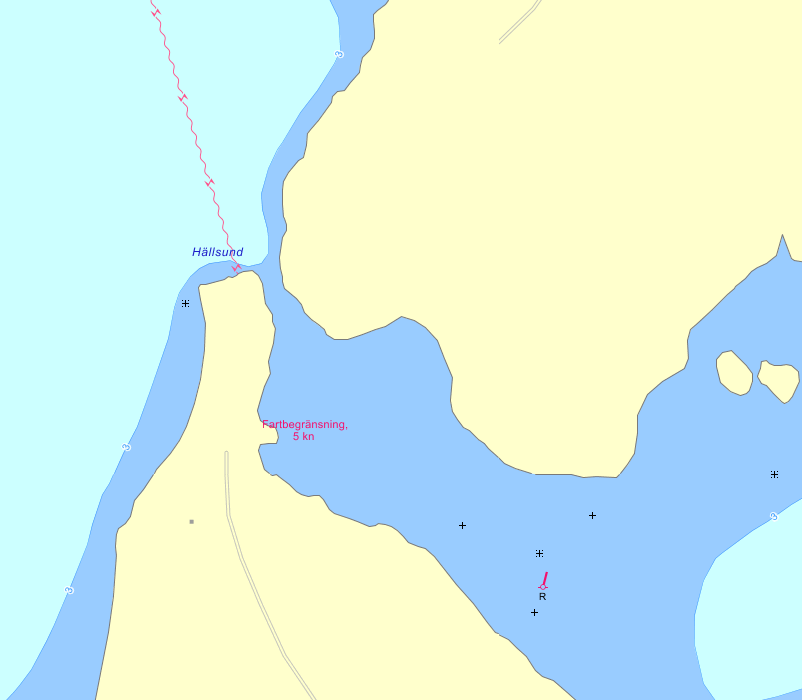

Gammal tråd, jag vet. Men de två sjökortsbilderna ovan är ju olika. På den översta ligger ett grund på varje sida om pricken, det ena i vasskanten. På bilden ur boken saknas grundet i vass kanten. Min gps visar två grund, som översta bilden, men andra båtar verkar köra utefter vasskanten, längt från pricken. Där skulle inte jag våga köra iaf. Någon som vet hur det verkligen förhåller sig?
Kan inget om det specifika området, men jag skulle lita på Hydrographica då de är basersde på nya sjömättningar (i egen regi med någon flygfotometod har jag för mig) medan Sjöfartsverkets sjökort på områden utanför de stora farlederna för kommersiell storsjöfart ofta baserar sig på mätningar från Hedenhös tid (inye ovanligt atg det är gjort på 1800-talet) och uppdaterade varteftersom med inrapporterade grynnor och annan erfarenhetsbaserad information i tillfälle sånt rapporterats in. Sjöfartsverkets kort är även begränsade till standarder där 0-3 meter är samlade under en djupkurva och färg och begränsade till 1:25000 skala. Hydgographica har ju fler djupkurvor för  0-3 meter och större skala och kan därför presentera fler detaljer.
Hydrographikas "Genvägar" har jag även för mig i tillägg är sjömätta/kontrollerade med typ mätstav/lod fysiskt på plats (är dock inte 100 på det)

Hej Abz,
Jag har kört in där enligt Kanes svar och Hydrographicas "Genvägar i Stockholms skärgård" otaliga gånger sedan 2020.
Jag håller mig hyfsat nära vassen och det har gått prima varje gång. Har sett båtar stryka pricken och andra som tutar på i mitten, så tror faktiskt att Hydrographica har rätt i det här fallet. Att det faktiskt inte finns någon grynna söder om pricken alltså.

Så hydrogrphikas kort saknar grund söder om pricken? Enl min gps är det ett grund där. Då har jag inte hydrographika alltså. Jag tänker fortsätta stryka precis bredvid pricken tills jag vet säker att det inte finns något grund nedanför. Tack ändå.
Skippo (std-versionen) påstår att det är ett kardinalmärke där. Då skall det inte vara något grund söder om märket.
Det kanske det inte "ska" enligt skippos sjökort. Men som du ser överst i tråden finns det sjökort som påstår annorlunda. Så frågan är vad som är rätt.
2 timmar sedan skrev Abz:
Hydrographica är som regel det som är rätt.
