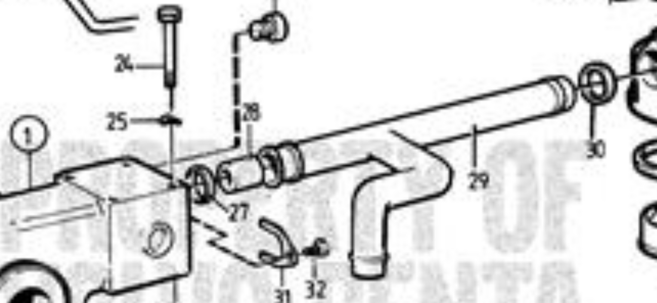

Har plockat ner kylrör på min Volvo Penta 2003t.
på sprängskiss står det ”plugg”.. innan kylröret delar sig från värmeväxlare  och ”värmehuset” från turbon.  Där är röret pluggat. Nr 28 på sprängskiss.
vet inte om jag skall beställa ny plugg när jag ändå har ner allt.
Någon som vet varför det sitter en stoppplugg här?

Angående pluggen (28) så ser det ju på bilden att den skall ha hål igenom men en tecknad bild kan ju ljuga. Hittade en bra bild på en Tysk sida, se nedan:
Pilen från turbinhuset är streckad och vad jag förstår det som är detta en strypning i en by-pass ledning från turbinhuset som går ihop med en by-pass från termostathuset som sedan går ner till värmeväxlaren.

Turbinhuset är ju anslutet på avgaslimpan och mellan dessa sitter en packning med tre passager, detta är nog huvudcirkulationen för kylningen av turbinhuset och "strypningen" (28) skall säkerställa full cirkulation.

I reservdelskatlogen ovan finns ett reservdelsnummer (858410) på pluggen (28) men googlar man på det numret får man inte fram någon bild på hur pluggen skall se ut.
Jag hade kontaktat en auktoriserad Volvo Penta verkstad som kan dessa motorer och hört om det skall vara hål i pluggen (28).
Kanske idé att kolla genomströmningen mellan avgaslimpa och turbinhus så där inte är igensatt av rost eller annat. Syns på bilden i reservdelskatalogen ovan hur det ska se ut.
