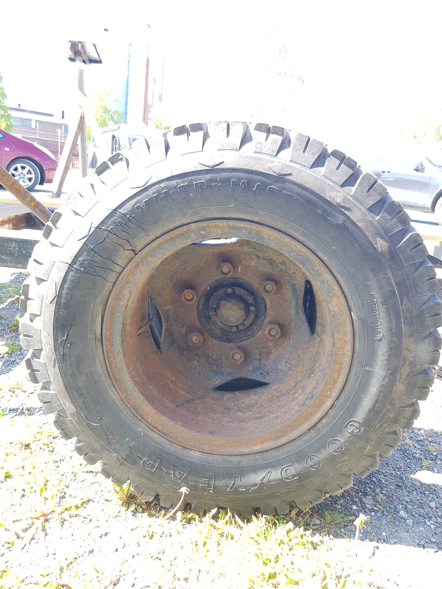

Däck till min segelbåtsvagn, vart kan jag hitta?
Hej jag har byggt en segelbåtsvagn från en motorbåtsvagn, och nu när jag har fått vagnen från verkstad och ska fylla på luft visar det sig att en däck är det sprickor och den andra är ventilen sönder så det går inte att fylla.  Däcken är 7.50 R16c som jag vill köpa och jag behöver  en slang med.
Pröva med en däcksverkstad...
Har provat med 4st olika, samma svar ovanlig däck/för gammal. Konstig nog många båtvagnar i hamnen har Samma typ av däck som mig.
Det måste ju vara nån typ av lastbilsdäck. Vad säger de om 16C?
Kanske är ett nytt system för diametern bara?

7.50 R16c är nog inte hela beskrivningen av däcket.
Den beteckningen är inte så ovanlig, men vad står det mera på däcken?
Ska du dra båten 100 mil eller 200 meter?
Vid det senare så klara du dig i de flesta fall med en ny slang.
Jag har googlat lite och kommit fram till att 7,5 måste stå för bredden på fälgen R16 är fälgstorleken och C står för att det är förstärkt för husbil/husvagn eller lastbil.
Det du behöver hitta eller bestämma är ju hur stort däcket är i bredd och profil.

Vad menar du med fullprofil 100?  Det ända jag vet är att däcken är 16 tum. Bredden vet inte.. ät det 7.50?

Ska jag mätta på däcken menar du?

Det är inte helt självklart att mäta, men ta med hjulet till en däckfirma så borde de kuna hjälpa dig
9 timmar sedan skrev Mauritx:
Står det 7.50x16 så är det däckets bredd och profil höjd lika stora.  16 tum dvs dina hjul bör vara 31 tum höga (79cm)     Men du kan klämma dit vad du du vill i 16 tum så länge de inte tar i varandra om du kör dubbelmontage och de klarar vikten.   Är de inte för skadade invändigt och du bara ska köra några meter så i med ny slang, men är däcken skadade invändigt blir det lätt skador även på slangen. slangar kostar inte mycket och du kan ta en mindre storlek än 7.5x16 vilket gör det lättare att handskas med, tex en 15 tummare.

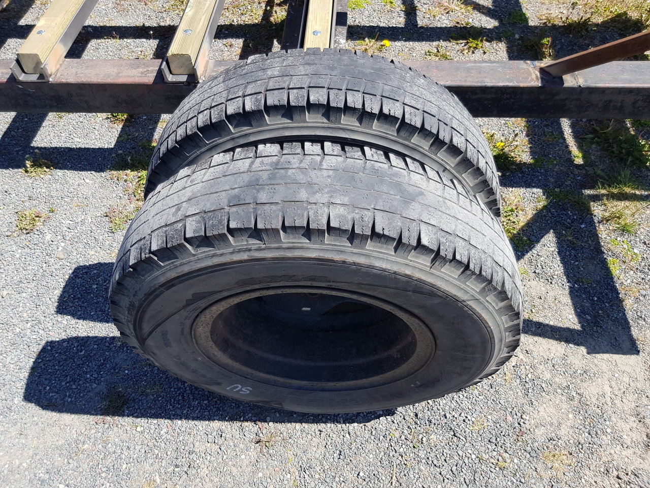

Vad är det för båt? behövs dubbelmontage?
Att däcket är spruckit på utsidan behöver inte innebära att det är odugligt.
En "normal" segelbåt klarar ett enkelmontage utan vidare, då har du ett reservhjul plus ett däck.
200 meters transport om året, du bör ha hjul och däck ganska många år framåt.

3.2 ton segelbåt 30 för semona
Då kan du utan vidare plocka av ett hjul på varje sida.

Jaha fast lastindex i dem här däcken är bara 1000kg/st.  Det är ju endast 2000kg i så fall. sen tillkommer vagnensvikt och båten vikt så då är det runt 4,8 till 5 ton total. jag har kollat i hamnen och många använder däck med lastindex som är mycket lägre än det totala vikten. Antar det är inte så viktig när man kör endast kort sträckor.
Med ditt sätt att räkna är ju redan dubbelmontage för lite.
Vet inte var du fått siffran 1000kg ifrån, men den avser säkert hastigheter om 80-90 kilometer i timman, blir nog svårt att komma upp i den farten på 50 meter.

Hej det står på däcken  "maxload single 1000kg, maxload dual 975kg" ja det är säker vad som gäller när man kör i 90km/t. Angående din ton, ingen konstig.. Jag tycker du är snäll som tar dig tid att svara.  Tack
