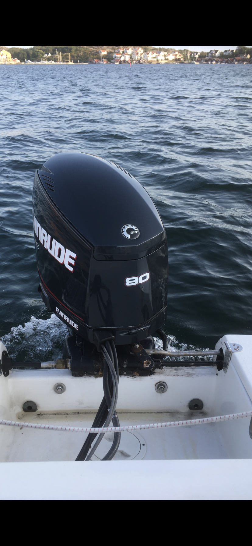

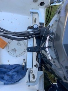

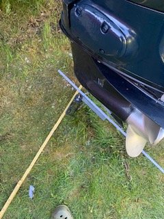

Svärfar och jag har tagit oss an att byta styrsystem på hans Manholm 55WA (5.5m, 90hk) till ett nytt och fräscht hydraulsystem. Eftersom motorbrunnen är smal valde vi ett system med centrerad styrcylinder av "bullhorn"-variant. Montage har gått fint hittills men när vi nu fått cylindern på plats så upptäcker vi att maximalt styrutslag begränsas av cylindern (som har en slaglängd på 186mm) så att motorvinkeln mellan fullt utslag endast blir drygt 45 grader. Utan cylindern monterad tillåter riggen ca 75 grader och detta kunde det gamla styrsystemet utnyttja. Se bifogade bilder på fullt utslag med / utan cylindern monterad samt systemet.
Den Italienska tillverkaren säger att 45 grader är bra. Svärfar och jag tror att det är på tok för lite och vi ser framför oss mången svordom vid hamnmanövrar i stark vind.
Vad säger ni, hade ni nöjt er med 45 grader och fint system eller satsat på en annan lösning, i så fall vilken? Och är det någon här som har erfarenhet av 45 grader ca?

Det är alltså så att med den nya Hydraulstyrningen får vi bara ca 23 grader åt båda håll. Så 30-35 låter helt ok. Cylinderns slaglängd är 18,6 cm. Borde inte göra så stor skillnad?
