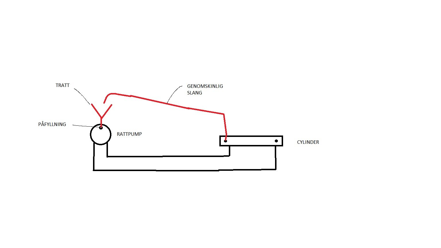

Jag gjorde en liten skiss på hur jag gjorde det ensam! Då kan man ratta på ensam tills all luft är borta.
Alltså jag skapar en loop med en genomskinlig slang så jag ser luftbubblorna och leder ned oljan i tratten medans jag samtidigt snurrar på ratten åt ett håll.
Redigerad av martinke
1 minut sedan skrev Georg_Ohm:
Ja när det gäller rattpumpen, men då det finns luft i ledningarna och i styrcylinderna vill det verkligen till att snurra snabbt och ihärdigt. Jag har luftat flera hydraulstyrningar en (som läckte) många gånger dessutom. Det säkraste sättet är att använda luftningsnipplarna på cylindern.
Jag tänkte på när systemet är nytt och tomt. Då brukar man ju fylla genom pumpen och ha ena luftnippeln öppen på cylindern och sedan veva på tills det kommer ren olja. Efter det stänga ventilen och göra samma på andra sidan.
Det funkade bra på den SeaStar jag monterade senast, men det verkar inte alltid gå lika lätt. Det är ett lite bökigt jobb. Allt som underlättar är såklart välkommet...
