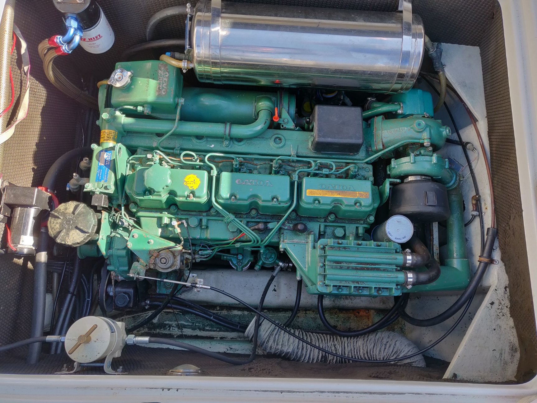

jag ska i helgen köpa en båt som har en AD41 (TAMD41 något). Bifogat en bild på härligheten.
Motorn är från början av 90-talet. Då är frågan till er som själva har denna motor vad jag ska kolla innan jag sätter över slantarna till säljaren?

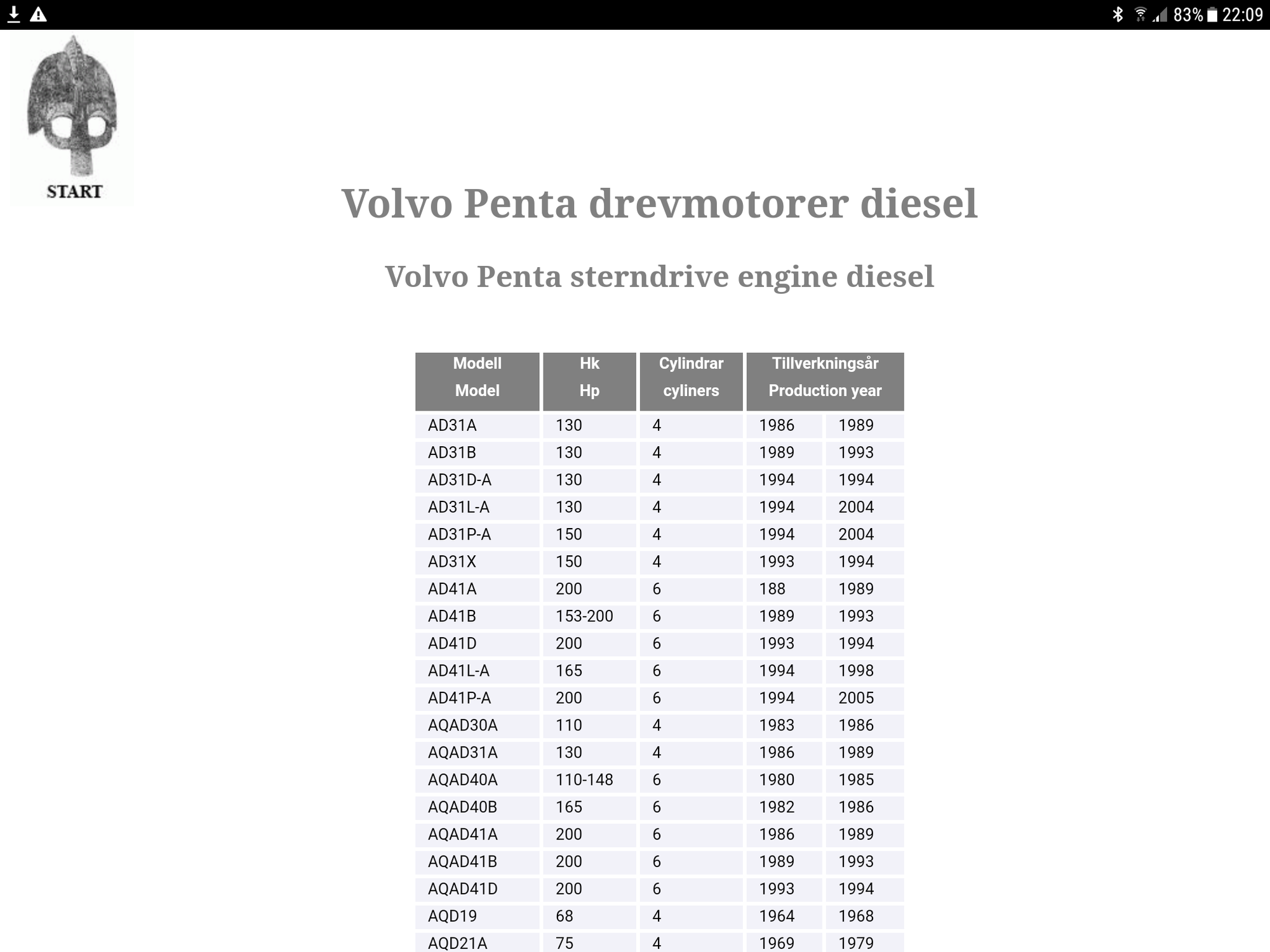

Det är en 41A- motor, så den är från 80-talet.  Har du kört den när den är riktigt kall? De brukar ryka något fruktansvärt.
den startar kanonfint men ryker bra när den är kall ja. den rök inte alls efter 10min gång dock.
tamd41a är det då, tackar! den ska vara en 90a
Screenshot_20200423-220919.thumb.png.3fd162d5f698d7017df27e230cc0eb17.png41a tillverkades 88 och 89
41b 89 till 93
