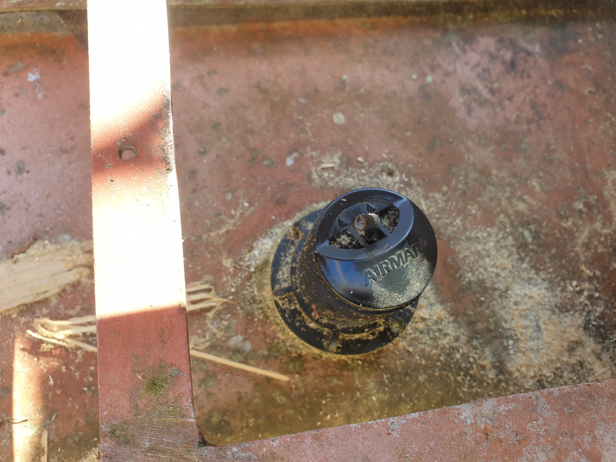

Hej.
Har köpt en båt med Garmin genomskrovsgivare. Kabeln är tyvärr avklippt och undrar nu om någon vet om man kan dementera för att byta hela kabeln eller om man kan skarva den? Var svårt att ta bild men bifogar i alla fall två bilder.
Tack på förhand.

Jag var inne och sökte lite på kablar hos Garmin, eftersom min är avklippt och resten av kabeln inte finns kvar. Men kanske helt beror på vilken enhet man sedan väljer. Så till en början för det nog bli att skarva på en vanlig kabel och sedan ytterligare skarva på den "riktiga" givarkabeln med pinkontakt.
Det där ser ju ut som en tvåledad kabel, om nu ingen redan skrivit det går den att skarva.
Måhända blir ekolodet felkalibrerat, men det är egentligen inga problem.
