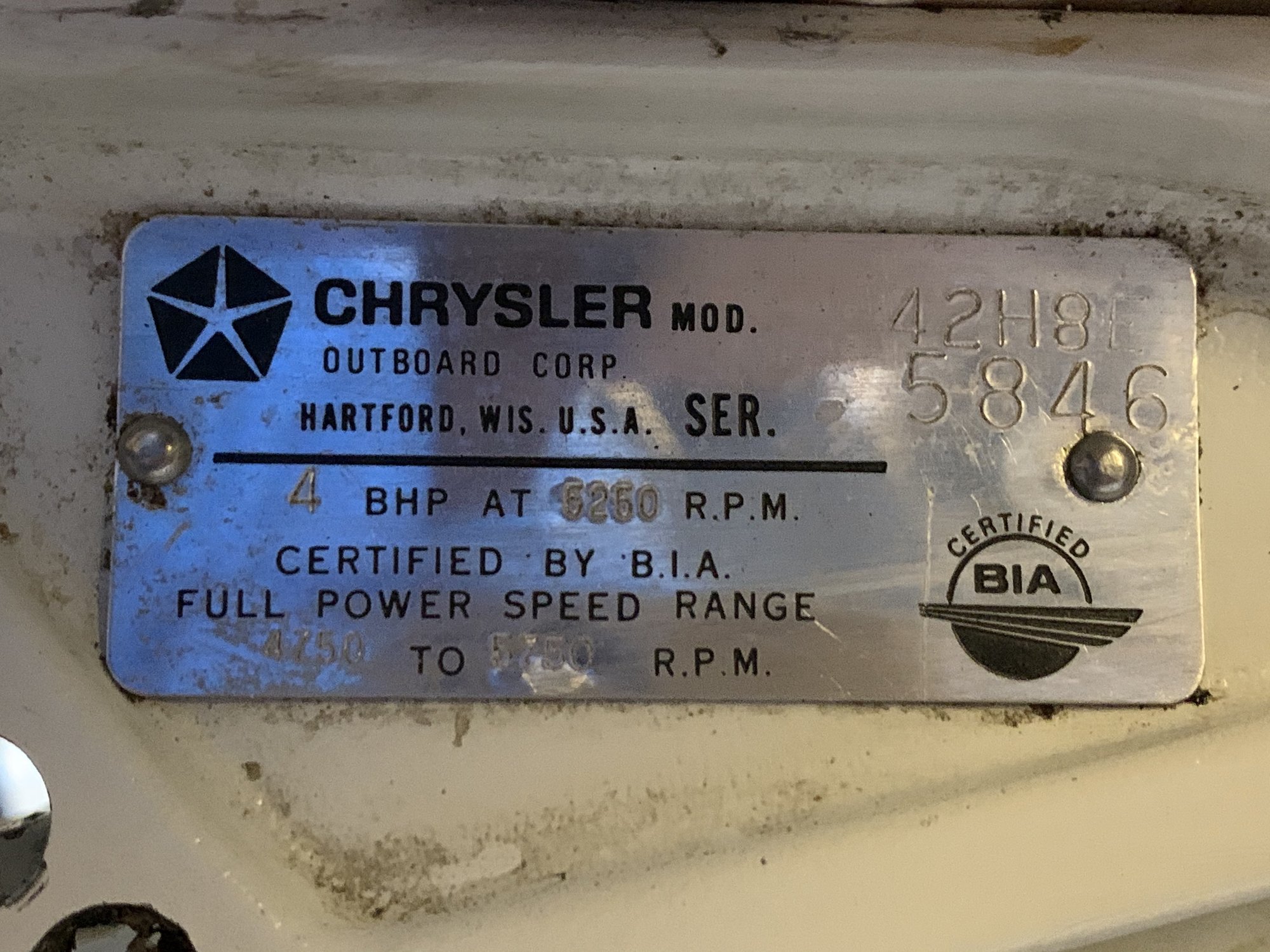

Hej Martin, du skriver "har en äldre utombordare från Chrysler".
Din bild visar en 8-vingad impeller.
     Vore bra ifall du försöker precisera just din motormodell mer än så, kan jag fundera.
(Åtminstone antal hästar, årsmodell, gärna också modellbeteckning.)
     Inte för att det skulle garantera "lyckat inköp" men det vore nog en bra början?
En snabb bildgoogling "chrysler outboard water pump impeller" visar bara 6- eller 10-vingade impellrar? Antalet vingar behöver nog inte betyda nåt särskilt slitagemässigt - gummiteknologin har utvecklas snabbt.  Men förmodligen var tydligen Cryslers original-impellrar inte 8-armade enligt google? Ditt foto visar sannolikt en ersättare av färskare datum?

Nå, tack för din fina bild av din motors skylt! Precis vad jag efterfrågade. ;- )
(Men jag är - som jag sa tidigare -  inte säker på att det hjälper, min tanke var att försöka spåra ´konkreta impeller-reservdelsnummer´ bakåt i tiden alltefter hur olika ägare ersatt. Men det är en djungel av tänkbar byteshistorik historiskt sett!??)
