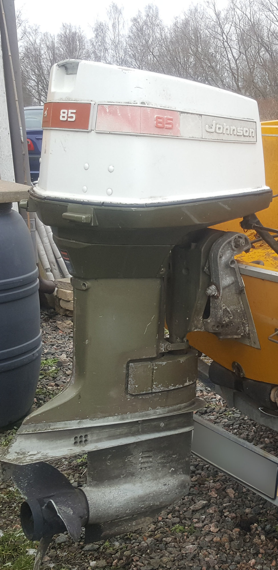

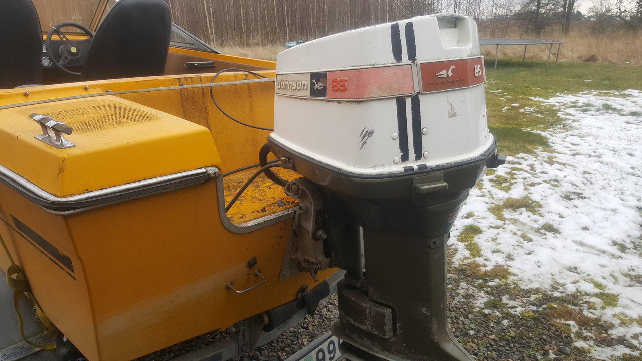

Jag har bllivit med båt och en stor 85HK Johnson. Jag har titigare bara haft småmotorer och då var det inga problem med att tilta upp dom. Men den här....jag ger upp. Jag ser två (en på vardera sida) små handtag som knappast kan vara spärrhandtag? Jag har kollat runt på Youtube och alla verkar ha powertilt. Inte någonstans har jag hittat info om hur man tiltar en såpass stor motor på land. Ingenting ser sönder ut heller... Hjälp motages tacksamt.1127875494_20200229_142434_0011.thumb.jpg.1577cf05db70036cc3dd85597a799af1.jpg
Om jag inte minns fel så sitter det ett spärrvred på styrbordssidan.
Den har ett svart plastgrepp ytterst.
Går det trögt att tilta motorn så kan den kärva i tiltröret.
Sitter en eller två smörjnipplar på dito.

Om du bara temporärt skall lyfta så kan du dra ut sprinten som syns på babordssidan. Det är den som håller fast motorn. Sen kan du se hur låssystemet ser ut.
(Hoppas att minnet inte sviker mig i detta ämne)

Jaha jag trodde bara att motorn vilade på sprinten beroende på vilken vinkel man vill ha, Jag testar så ser vi.

Hmm...jag kollar och kollar. Antingen är jag blind eller så finns inget sådant på styrbordsidan. Jag skickar upp en bild till
Här skall sprinten som nämns sitta eller sitter ser inte så bra.
Dra ur den så bör du kunna tilta upp motorn och se hur mekanismen funkar
Har för mig att det bara låser när man lägger i backen på vissa motorer. Möjligt att det kärvar på din motor, så försök dra ur sprinten om den sitter där. Tilta upp och smörj och se hur det funkar
Över bulten på styrbord ser det ut som vredet är avbrutet, har för mig att det är där man lossar för upptiltning.
Tror att Jorgen och Tugge pratar om olika saker.
Sprinten som Tugge markerat avgör riggvinkeln vid gång och denna brukar det enligt min begränsade erfarenhet vara något som griper om, ibland bara när man lägger i backen.
Jorgen, tror jag, menar den spärr som släpper greppet om den nämnda sprinten och jag håller med Jorgen om att det borde vara något där det ser ut som om något gått av.
Vart det bara krångligare att förstå nu? Inte lätt att förklara ibland😷
