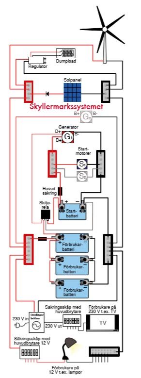

1. Enligt Skyllermarks schema ser det för mig ut som att den ena generatorn kommer att ladda enbart startbatteriet. Jag kan MYCKET väl ha missförstått detta, och tar gärna emot förklaringar på hur jag i sådant fall missförstått. Bifogar bild på deras skiss.
2. Tidigare har batterierna, som sagt, suttit fördelade 1+1 samt 1+2 på babords respektive styrbords sida. För att få till en "renare" kabeldragning skulle jag vilja samla alla batterier på samma ställe. När jag kollar runt på nätet tycks många anse att det är direkt livsfarligt att placera batterierna i motorrummet, där de alltså suttit sedan 1969. Jag skulle vilja samla dem i bakre delen av motorrummet, närmast akterruffen. Kanske är det dåligt att sätta dem så pass nära avgasröret? Bifogar bild på detta också.

Dessutom har de ritat fel, enligt CE reglerna så SKA det finns huvudbrytare för varje batterigrupp

Jag tycker det finns två vettiga lösningar för dubbla motorer.
1. Var sitt startbatteri och var sitt skiljerelä till en husbatteri bank.
2. Båda generatorerna kopplade till en Sterling ProAltC som i sin tur kopplar till både ett gemensamt startbatteri och en husbank.

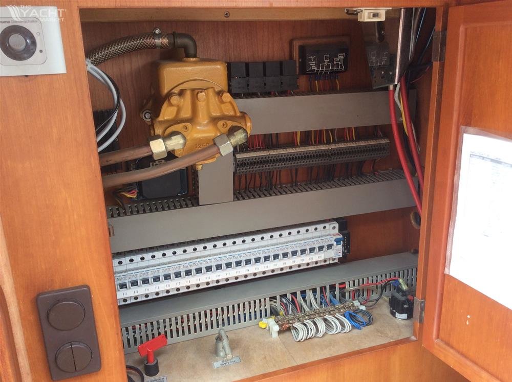

Jag gillar dvärgbrytare, använder de som både strömbrytare och säkringar. Duger det år Nauticat så duger det åt mig!
https://www.biltema.se/bygg/elinstallationer/tillbehor-till-elcentraler/automatsakringardvargbrytare-2000021259
Ja, det där var ju - milt uttryckt - lite prydligare än hur det ser ut hos mig just nu!
