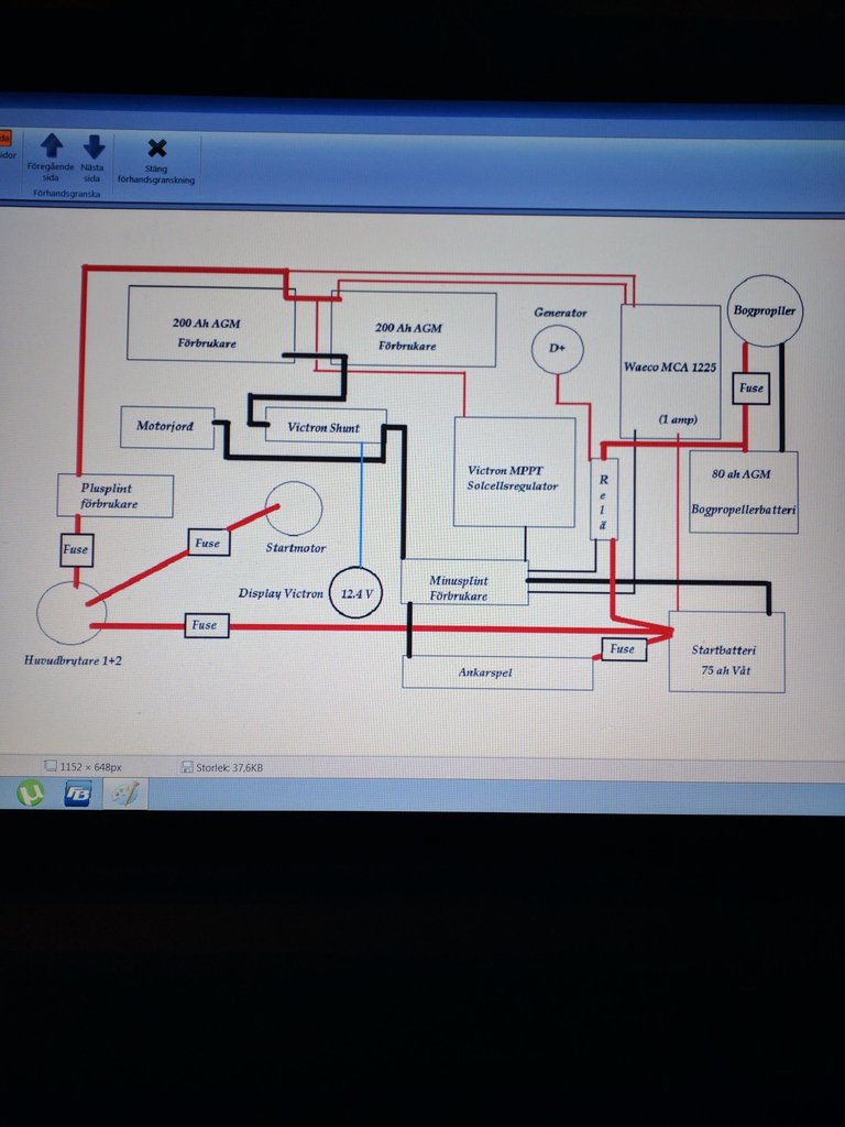

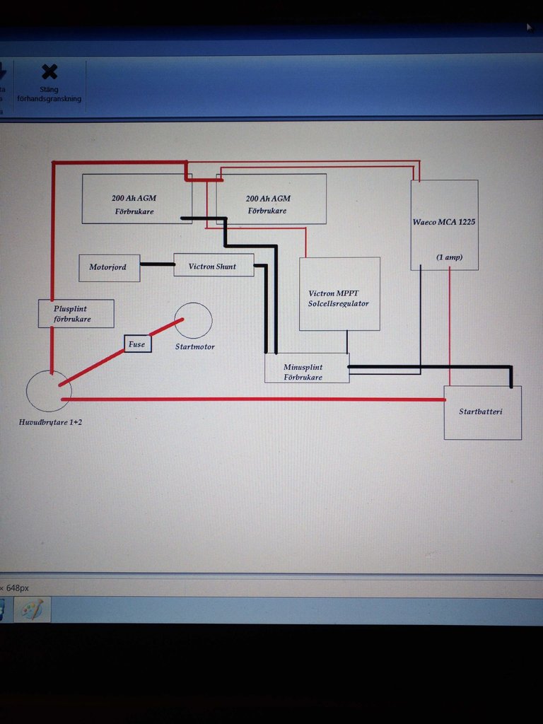

patrikflink 880 Postad 24 Januari , 2020 (redigerade) Satt och ritade lite då frun och en massa andra kvinnor dricker vin på nedervåningen... (såg nu att jag glömde 2 säkringar från start/förbrukarbatteri) Ska klämma in ett bogpropeller batteri också, hur och vart tycker ni att jag ska ta laddning från? Som det är idag, skiljerelä från startbatteriet med 2 st 6 mm2, eller någon annan lösning? Redigerad 24 Januari , 2020 av patrikflink Dela detta inlägg Länk till inlägg Dela på andra webbplatser
bhemac 2 859 Postad 24 Januari , 2020 Shunten ska vara mellan batteri och allting annat Dela detta inlägg Länk till inlägg Dela på andra webbplatser
tugge 251 Postad 24 Januari , 2020 46 minuter sedan skrev bhemac: Precis! Och det är dessutom riktigt smart. Det enda man ska se till är att strömmen inte blir så stor att kabeln brinner upp. Det görs bäst med ett självåterställande överstömsskydd. Tex det som sitter i ett motorskydd till en trefasmotor. Blir strömmen för stor så värms ett motstånd upp, en bimetallbit böjs och stömmen bryts. När temperaturen sjunker så återställs skyddet. Man kan även använda vanliga automatsäkringar men de får man återställa själv. Har använt denna lösning på några ställen istället för komplicerad lösningar för flera tusen kronor. Det funkar även att sätta ett relä som bryter förbindelsen med den andra batteribanken när man använder förbrukare som tar extremt mycket ström i förhållande till vad batteriet kan leverera. Då när man kör tex bogpropellern så bryter relät och direkt när man släpper spaken så upptas laddningen. Självklar bör man även avsäkra kabeln gärna nära båda batterierna 2 Dela detta inlägg Länk till inlägg Dela på andra webbplatser

patrikflink 880 Postad 25 Januari , 2020 18 timmar sedan skrev bhemac: Shunten ska vara mellan batteri och allting annat Är rätt inkopplad idag i båten. Kör med Main och Aux, förbrukarbatteri och start. Gjorde bara lite grova drag på schemat hur det kommer att bli. Dela detta inlägg Länk till inlägg Dela på andra webbplatser

patrikflink 880 Postad 25 Januari , 2020 Så, nu känner jag mig nöjd! Ska hämta batterierna på måndag, tisdag åker jag ut och börja riva ut den gamla elstammen och drar en ny fram till förpiken. 1 Dela detta inlägg Länk till inlägg Dela på andra webbplatser
bhemac 2 859 Postad 25 Januari , 2020 Ser ju riktigt bra ut. Kul att du har att göra! 1 Dela detta inlägg Länk till inlägg Dela på andra webbplatser
patrikflink 880 Postad 25 Januari , 2020 30 minuter sedan skrev bhemac: Ser ju riktigt bra ut. Kul att du har att göra! Terapi för mig. Tackar. 1 Dela detta inlägg Länk till inlägg Dela på andra webbplatser
