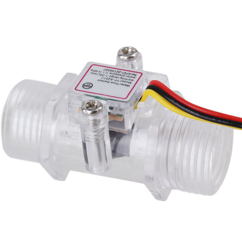

Brian2019 1 Postad 4 Januari , 2020 4 timmar sedan skrev bhemac: Jag tror jag har 75°C, det är nog inte kristiskt. Tappar man kylvattenflödet så stiger temperaturn snabbt till över hundra grader. Jag har lekt lite med en sådan HÄR flödesgivare, sänker inte flödet nämnvärt. Men det måste ju till lite elektronik typ att man omvandlar pulserna till en likspänning. Samma med varvräknaren. Sen jämför man spänningarna, flödet för en impellerpump är ju proportionellt mot varvtalet. Låter och ser väldigt bra ut. DN 15 ½ Ytter diameter (21.34 mm) Var skulle ni placerad denna, tycker den känns lite liten. Är flödet inte större än att denna DN 15 räcker.? Själv har jag ingen aning om hur stort flödet är. Dela detta inlägg Länk till inlägg Dela på andra webbplatser
bhemac 2 859 Postad 4 Januari , 2020 3 timmar sedan skrev Brian2019: Är flödet inte större än att denna DN 15 räcker.? Jag utgick från min 27 h diesel där flödet ligger på max 10 lit/min. Men det finns större! Dela detta inlägg Länk till inlägg Dela på andra webbplatser

Brian2019 1 Postad 12 Januari , 2020 Här på ebay finns termokontakter, tog ett tag att hitta. https://www.ebay.com/itm/2x-KSD301-Temperature-Thermostat-Thermal-Switch-250V-10A-NO-NC-Thermo-Switch/324011517535?hash=item4b7097665f:m:mn-5FZ88cMikln6PhFs2b9Q Flödesmätare med instrument. https://www.ebay.com/itm/Water-Flow-Counter-Sensor-with-Digital-LCD-Meter-Gauge-Hall-effect-G3-4-DN20/123998579542?epid=0&hash=item1cdee42b56:g:Q8UAAOSwtmNb4~jz Dela detta inlägg Länk till inlägg Dela på andra webbplatser
bhemac 2 859 Postad 12 Januari , 2020 3 timmar sedan skrev Brian2019: Vet inte om jag förstår dig rätt. Det står lite om varvtal på sidan 46.! Jo men vilket är ditt "normal" varvtal på pumpen? Tänkte hur mycket vatten den pumpar. HÄR är en sensor 3/4" max 60 lit/min. Vid 10 lit/min så ska den ge pulser med en frekvens av 40Hz, i det enklaste fallet en liten lysdiod (max 10mA) som blinkar eller, när man ser att den börjar blinka så ska man nog kolla flödet. Eller så kopplar man in en Frekvensräknare. Kanske kan man använda en varvräknare för dieselmotor? Dela detta inlägg Länk till inlägg Dela på andra webbplatser

IngemarE 3 760 Postad 13 Januari , 2020 (redigerade) Det är egentligen inte en flödessensor som behövs, bättre/enklare är en flödesswitch. Om man inte vill/hittar något lämpligt att köpa så kan man lätt göra en av en standardgivare att sätta i sjövattenfiltret. Flottören tyngs ner lite av ett par rostfria brickor. Har nämnt detta i en annan tråd som jag inte hittar nu, finns också i ett gammalt nummer av PB. Tempvarningen, samma typ av enkla bimetalltermostat som nämnts (i mitt fall blir det aldrig över +45°C så min är på +60°C (möjligen 70) om jag inte minns fel) Panelen (Yanmar) har redan en lampa "Exhaust" som tänds vid jordning av en ledning i kablaget som dessutom triggar summern. Båda givarna är parallellkopplade till denna. Annars sätter man en ny lampa med summer parallellt. Vid start tänds lampan, men skall slockna så snart flödet är igång. Redigerad 13 Januari , 2020 av IngemarE 1 Dela detta inlägg Länk till inlägg Dela på andra webbplatser
bhemac 2 859 Postad 13 Januari , 2020 29 minuter sedan skrev IngemarE: Det är egentligen inte en flödessensor som behövs, bättre/enklare är en flödesswitch. Enkel och bra lösning som 99% sannolikhet kommer att varna om flödet uteblir. Fast det är ju roligare med ett instrument som visar aktuellt flöde De här nivågivarna brukar man kunna vända flottören på så att man antingen får N.C. eller N.O. 1 Dela detta inlägg Länk till inlägg Dela på andra webbplatser
Brian2019 1 Postad 13 Januari , 2020 2 timmar sedan skrev bhemac: Enkel och bra lösning som 99% sannolikhet kommer att varna om flödet uteblir. Fast det är ju roligare med ett instrument som visar aktuellt flöde De här nivågivarna brukar man kunna vända flottören på så att man antingen får N.C. eller N.O. En briljant ide, lätt att installera och låg materialkostnad. Men som sagt det är ju också roligt med ett instrument som visar aktuellt flöde. Dela detta inlägg Länk till inlägg Dela på andra webbplatser
