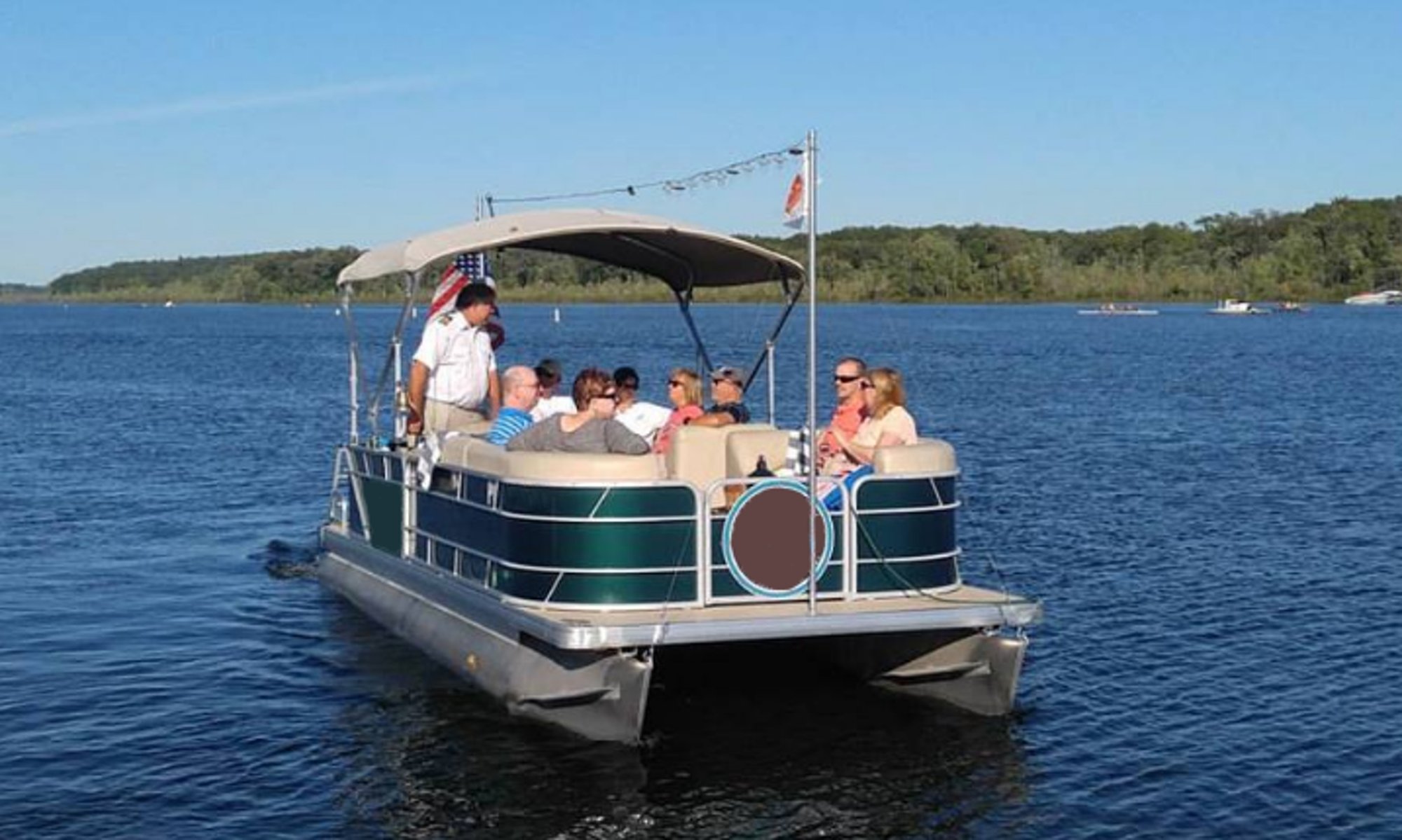

bhemac 2 859 Postad 20 December , 2019 57 minuter sedan skrev Peter_K: Med det sagt - en flotte och en planande båt fylle ju två olika funktioner. En mitt-i-mellan variant är en "pontoon boat", finns en del i USA. Inte så sjövärdig men fina utrymmen på lugna vatten. Dela detta inlägg Länk till inlägg Dela på andra webbplatser
