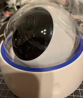

bhemac 2 860 Postad 17 Januari , 2020 2019-12-28 vid 10:41 skrev bhemac: DENNA har jag beställt, borde komma om 1-2 veckor. Vet inte om de passar men jag ska berätta så fort jag vet. Annars får jag skuva upp dem där de kan göra någon nervös, typ badrummet. Nu har de anlänt, kan nog fungera men kräver lite modifiering, kameran är för fet nedtill. Det är klarglas i domen. Dela detta inlägg Länk till inlägg Dela på andra webbplatser

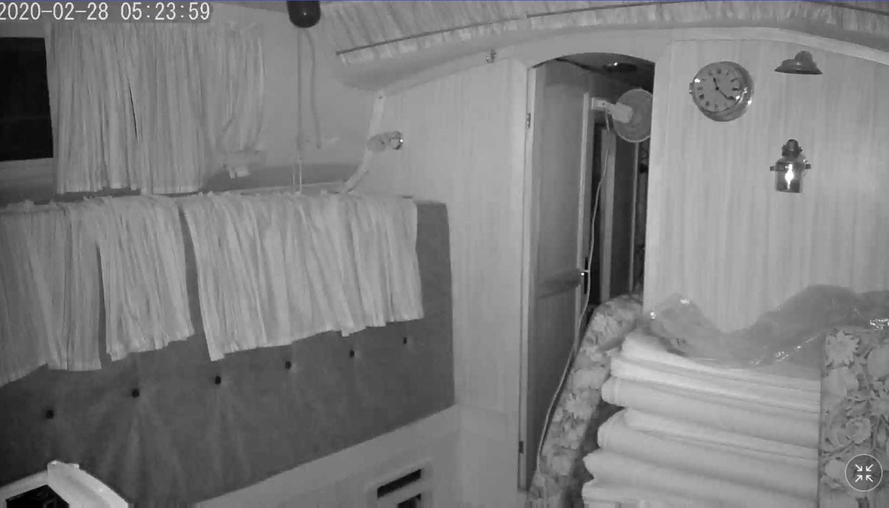

bhemac 2 860 Postad 27 Februari , 2020 Jag satte en kamera in i båten. Kul men helt onödigt. Fast skulle någon kliva ombord så får jag åde larm och bild/video. Ska i helgen kolla hur mycket data som genereras. Idag såg jag en ny grej, SonOff Smart adapter. En fjärrbrytare för USB, priset ligger på $7 Mer HÄR . Dela detta inlägg Länk till inlägg Dela på andra webbplatser

McLasse 707 Postad 27 Februari , 2020 2 timmar sedan skrev bhemac: Jag satte en kamera in i båten. Var i båten i går och gjorde samma lika dant. Jag satte upp instrumentet till solregulatorn för att se status via kameran men lyckades på något sätt vinkla instrumentet så det blir reflexer i displayen. 4 timmar sedan skrev bhemac: Ska i helgen kolla hur mycket data som genereras. Meddela gärna vad du kommer fram till. Själv satte jag en sonoffbrytare så kameran kan startas och stängas av på distans. Givetvis tappar man då larmfunktionen. Det blir ganska bra mörkerbilder med kameran, dock färglösa. Kommer jag i håg det skall jag ta en bild i morgon när det är ljust, som referens. Bilden är precis tagen så det är mörkt i ruffen. Det är lite stökigt i båten men det får ni ha överseende med. Passade även på att sätta i en fläkt i gången in till förpiken (den syns på fotot ovan). Tanken är att blåsa torr luft från salongen in mot förpiken. Hink-torrbollen som står i förpiken samlar nämligen lite vatten så luften är fuktigare där framme. Jag hoppas på att fläkten skall cirkulera luften så att avfuktningen skall bli bättre i hela båten. Tänkte att fläkten skall gå en halvtimme två gånger om dagen om temperaturen är över en grad. Under en grad är avfuktaren avstängd. Hade en Basic sonoff-brytare över som styr fläkten. Dela detta inlägg Länk till inlägg Dela på andra webbplatser
