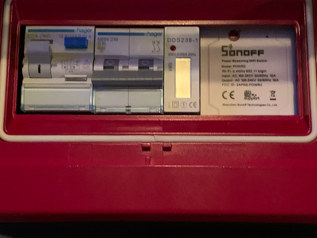

bhemac 2 860 Postad 12 December , 2019 1 timme sedan skrev Dadid: Tipsar om att TH16 o co inte ryms och att förskrivningarna inte är stora nog för utomhuskabel som klarar 16A. I övrigt nätta och prydliga. TH16 rymms om man tar av höljet men förskruvningarna klarar inte min 3x25mm2 kablar. Fungerar annars väldigt fint till en Huawei 3G dongel. Finns även ett bra fäste för DIN-skina i tex elcentraler. Dela detta inlägg Länk till inlägg Dela på andra webbplatser
Dadid 19 Postad 12 December , 2019 Ah, får de plats nakna. Det var ju bra! Förskruvningen klarar med nöd och näppe RKK/PMH/MSK 3G1mm2. Dvs en apparatkabel för inomhusbruk med tre ledare á 1mm2. I samma anda bör nämnas att Sonoff basic tycks avsett för flat "lampsladd", dvs 0,75mm2 och ingen jord. Hur gjorde du med kapslingarna till TH16 för vintervärme. Bytte till större förskruvningar? Dela detta inlägg Länk till inlägg Dela på andra webbplatser
Dadid 19 Postad 12 December , 2019 Komplettering till föregående inlägg. TH16 blir jäkligt tajt om man avser använda kabel med rätt dimension. Frågan är om det öht är möjligt. De medföljande förskrivningarna lämnar ca 2 mm till anslutningsplinten. Förmodligen bygger en storlek större förskruvningar ytterligare ngn mm. Det vore käckt att kunna vända själva kortet, men det går inte. Jag får nog glömma vatten- och fukttäthet. Gällande givaranslutningen verkar det dock gå att fippla till en lösning Moa en av de medföljande förskruvningarna. Kontakten bör kunna rymmas med viss ställmån. Dela detta inlägg Länk till inlägg Dela på andra webbplatser
bhemac 2 860 Postad 12 December , 2019 5 timmar sedan skrev Dadid: Hur gjorde du med kapslingarna till TH16 för vintervärme. Bytte till större förskruvningar? Det blir en platta med 4 st TH10 i mitt "ställverk" bakom en panel. Övriga inne i innerlinern, de är ju beröringsskyddade i sig och hamnar dessutom bakom en skruvad lucka. Huvudenheten med effektmätning sitter i landströmscentralen. Vill man kapsla så har biltema utmärkta BURKAR Dela detta inlägg Länk till inlägg Dela på andra webbplatser
