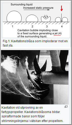

Thomas-1 311 Postad 22 November , 2019 (redigerade) 2019-11-21 vid 10:47 skrev IngemarE: Känns inte som båttypen och därmed propellerhastigheten kanske är den mest utsatta målgruppen för kavitationsrisk. Du har i så fall väl dessutom backat lika kraftigt/mycket som du kört framåt eftersom märkena är lika på båda sidor 😉 Men skumt ser det ut.... Ja, just detta att propellerbladen tycks ha likadana skador på bägge sidor verkar märkligt. Man kan ju tycka att bladets `akterliga sida´ inte borde utsättas för undertryckets/vakuumets kavitationsrisk lika frekvent, man backar ju båten bara helt sällan. Hittade en bra svenskspråkig wikipedia-artikel angående kavitation, bilden nedan är hopsaxad ur den. I texten talas om `typ tusen inhamrade nålspetsar´ som orsak till metallslitage, jag översätter ordet nålspets med implosions-jet enligt det rödmarkerade? Är dock fortfarande - som du - förbryllad över hur slitaget kan bli lika stort på bägge sidor av propellerbladen? Men inte att det kan bildas tydliga zoner/skadecirklar, som här i Lasse-L:s fall, en bit ut från propellernavets centrum... tja, bildens virvlar är ju runda så förmodligen?? Hur vanligt är kavition, behövs särskilt extrema förhållanden för att kavition/jet/tusennålar skall uppstå? Nja, om man sidoklickar i ovanstående wikilänk till den fylligare engelskspråkiga varianten så sägs `forskarsamhället vara överens om att berg eroderas även av kavition´? Helt nytt för mig, detta att inrullande havsvågor verkar kunna skapa kavition mot klippor?? I så fall är kanske kavition mycket vanligare än man kan tro? Vete katten, men alltid kul med funderingar i novembermörkret. Redigerad 22 November , 2019 av Thomas-1 Dela detta inlägg Länk till inlägg Dela på andra webbplatser
