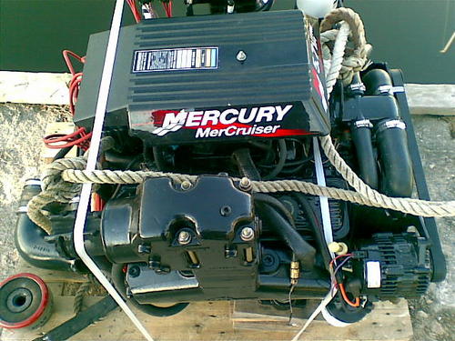

Jag hamnade i den sitsen att jag tvingades till ett motorbyte i våras och jag letade efter en diesel. Ansåg dock att det blev alldeles för dyrt. När jag kalkylerade på affären insåg jag att det krävdes många års körning att köra in den investeringen (pris på motor samt pris för konvertering). Det fginns såklart fler fördelar med diesel som t ex driftsäkerhet, ngt billigare underhåll m m. men jag föll för en bensinare i alla fall ( en mot min gamla förgasar-åtta snålare Mercruiser 5,7 EFI, 200 driftstimmar för 50 000 hos Värmdö Motorteknik)
