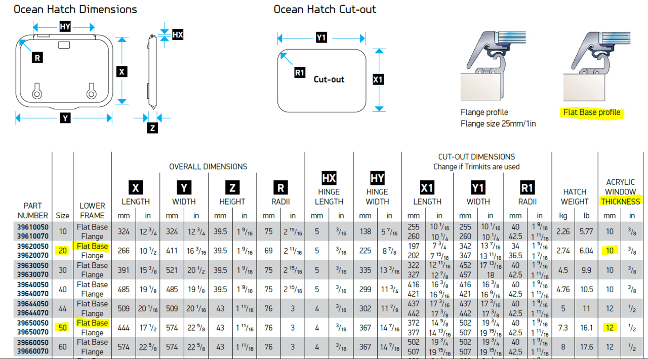

Lexan är väl en form av polykarbonat (enligt Stocksundet, se bifogad bild från hemsidan) som går att få i olika kvaliteter.

Size 20 har 10 och size 50 har 12 mm glas, glaset är lite högre än ALU-kanten

  • lämna luckorna till en firma som fixar det hela, pris ovan
  • själv ta loss glasen, beställa "kopiering" av dessa och sedan montera, akrylglas pris nedan
  • köpa råmaterial och fila/fräsa/borra själv innan montering, för 10 mm se ovan, kvarstår pris för 12 mm tjock plexiglas.
Tog takluckorna size 20 och size 50 till en plexiglas firma som kan programmera en "dator" för att kopiera (om jag demonterar originalglas från ramarna). Ca 50% är mtrl kostnad och 50% arbetskostnad.
3 st size 50 med Akryl/Plexiglas GS, kulör Umbra (brun) / 802 / 7C22, 10 mm (original 12 mm),  3 500 kr
2 st size 20 med Akryl/Plexiglas GS, kulör Umbra (brun) / 802 / 7C22, 10 mm,  1 400 kr
Summa 4 900 kr
3 st size 50 med Akryl/Plexiglas GS, kulör (mörk grå) 838 / 7C83, 10 mm (original 12 mm),  2 300 kr
2 st size 20 med Akryl/Plexiglas GS, kulör  (mörk grå) 838 / 7C83, 10 mm,  1 080 kr
Summa 3 380 kr
Kulör 7C82 ljus grå räknade firman inte på.
Tyvärr har de inte 12 mm plexi i lagret, skulle de ta hem måste de beställa 5 st stora skivor, blir dyrt...
Killen jag pratade sa att man kan förvänta sig att efter 15-20 år blir luckorna krackelerade pga UV.
En båtkompis med äldre Lewmar luckor har säkerhetsglas och då blir det inga krackeleringar, produktutveckling innebär väldigt ofta billigare tillverkningskostnad och kunden får ta smällen efter några år.
