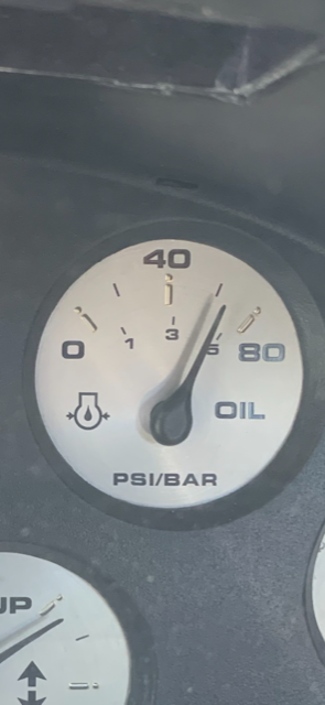

jag har nyss skaffat min första båt och skulle nu vilja fråga om mitt oljetryck är normalt framförallt vid kallstart ? ( se bild ). motorn är av en Mercrusier 5.0L sjövattenkyld.

Är trycket avläst vid tomgång eller vid gång? Vilket RPM?
Detta är saxat från en USA tråd:
Citat
Oil Pressure @2000 RPM should be between 30-45 PSI. You are on the high end @ w/45 PSI @ idle assuming your idle RPM is about 650-750 RPM. Check for corrosion at the sender and at the gauge--clean the terminals and the post on the sender with light sandpaper. Increased resistance from corrosion would increase the pressure reading.
If the wire terminals are clean and the pressure is still the same, install a good manual oil pressure gauge in place of the sending unit to get an accurate pressure reading. If the pressure drops, the OP sender is most likely out of range and should be replaced. Could also be a defective gauge or internally corroded wire.
If the pressure increase occurred right after an oil and filter change, change the filter and see what happens.
Ang tilten, lär det vara dina trim/tilt senders som sitter på skölden på utsidan av båten, dem havererar ofta, antingen kabel brott eller så är dem kass, då måste du plocka av drev osv för att kunna byta ut dessa. Passa på att byta bälgar och växelwire också när du ändå är igång.
Varför inte varvtalsmätarn funkar kan ju vara både mätarn eller givare/sensorn på motorn. Plocka ut den och kolla så alla kablar sitter i och inte är korroderade, följs dem och kolla så du inte har något kabelbrott påvägen. Eller byta sensor/givare.

trycket som bilden visar är vid tomgångskörning. och jag tror den kom han komma upp till arbetstemp innan jag avbröt allt och är lite rädd för att det ska hända nått med motorn. RPM vet ej pga varvräknaren är död men motorn låter lugnt och bra på tomgång iallfall så det var inga högvarv där inte innan jag stängde av motorn. men så fort jag startar motorn så rusar oljemätaren upp direkt på mätaren  Jag har inte hunnit gjort nått mera pga jobbat, ska börja ta ut mätaren mm kolla kablar sändare mm härnäst =).
Då har du nog något fel, borde väl inte riktigt ligga så högt. Testa det som USA killen föreslår, som jag saxade in. Verkar vara en del som haft problemet som fått det åtgärdat med mindre knep.
Det andra är förmodligen bara kabel/sensor/givar relaterat. En lördag och några bärs senare borde du fått ordning på det :)

När oljan är kall brukar trycket vara ganska högt. Kör den ordentligt varm och kolla.
