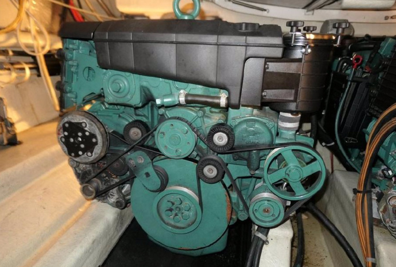

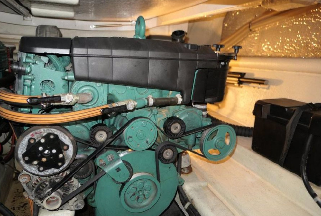

Hjälp mig bedöma skick på ett par D6-350 med drev
Klurar på att kanske importera båt, men dessa bilder ser ju inte superspexiga ut. Jag är dock lekman i saken, hur bedömer ni bilderna? Det föreställer ett par D6-350 och en bild på dreven. Lite oroad över vad som ser ut som rost på motorerna och färgen verkar puts väck (no pun intended) på drev och propellrar...

Ser helt normalt ut skulle jag vilja påstå för motorer och drev med ett antal år på nacken
Var noga med att kolla så att alla delar som ingår i Pentas kampanjer är bytta
Om så inte är fallet så räkna med att lägga en större summa på motorer och drev
Räkna även med att behöva byta propellrar då dessa korroderar sönder

Tack Capitan. Låter bra att det ser normalt ut, men du tror alltså att propparna behöver bytas pga korrosion? Tar med mig besiktningsman om det blir aktuellt. Det är inte en Bavaria :)

Ligger det inte en hel del vatten/olja under motorn på bilden?

Går inte att se skicket på propellrarna på bilderna men om de är ok nu så räkna ändå med att byta i framtiden(färgen lossnar alltid och är normalt)
Alla jag vet som har/har haft DPH och dess nibralpropellrar har fått byta. Ca 20000kr per sida
Service och konservering av motor och drev klarar du inte på 10000kr/år och sida
Lägg där till bälgbyten och ev ompackning mm
Du bör inte använda en besiktningsman när det kommer till motor och drev då de i regel inte besitter tillräckliga kunskaper. Mitt råd är att anlita en erkänt duktig pentamekaniker som känner till D6 och alla problem/kampanjer de haft

Ser helt normalt ut, remrullarna ser dock inte ut att blivit bytta vilket dom ska göras.
Propparna kan du nog räkna med att byta inom snart, ca 10000 styck.
Kolla även att drevet blivit omschimsat från plast till metall i nedre vxl hus.
Ser ut som trimcylindrarna blivit bytta, vilket är bra för dom går sönder och är dyra!
