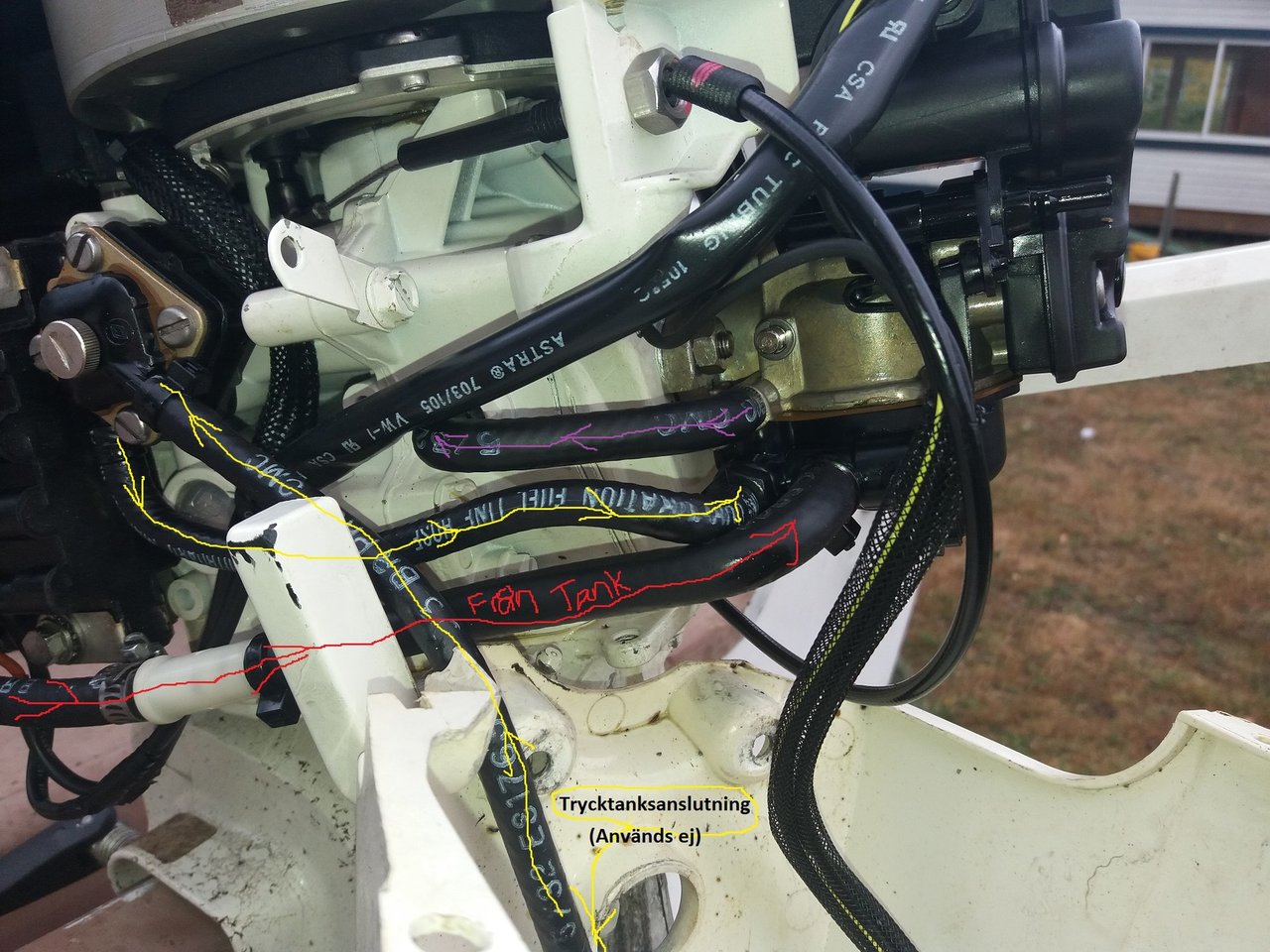

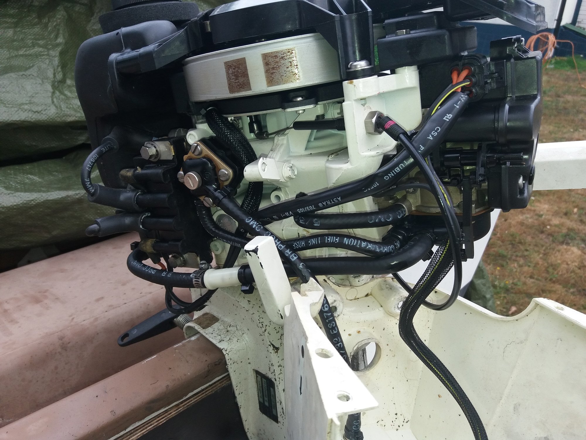

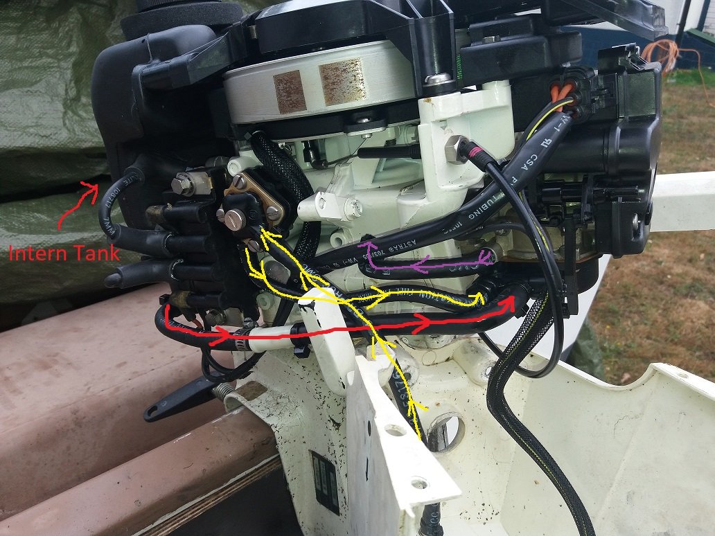

Det jag inte riktigt förstår gällande den här motorn är att det interna tanken inte verkar vara kopplad till bränslepumpen. Det finns heller ingen blåsa på slangen mellan tanken och förgasaren.
Jag bifogar en bild så ser du hur slangarna är kopplade. Slangen som går från förgasaren till bränslepumpen går sedan vidare till kopplingen för extern tank. SÅ pumpen verkar inte användas alls till den interna tanken?
Nä, tanken sitter ju ovanpå, så den gravitationsmatas.
Jag kan inte tolka bilden. Gör ett schema över bränsleledningarna istället. Om den inbyggda tanken på något sätt är ansluten till bränslepumpen, t.ex. via ett T-rör, så kan bränslepumpen vara boven. Den felbild du ger med kopiös bränsletörst och en cylinder som dränks i bränsle stämmer mycket bra. Bränslet rinner i så fall rakt in i det vevhus pumpen är ansluten till.

Har du kollat tändkablarna. Jag har en liknande motorn, troligen 93:a, har inte gått många timmar, men jag såg att det var någon kletig massa där kabeln ansluts till tändstiftet och även, om jag minns rätt, i andra ändan. Efter en rengöring så fick jag igång motorn.
Jag tolkar bilden så att den inbyggda tanken och bensinpumpen båda är anslutna till förgasaren. Om så är fallet finns möjligheten att bensin rinner från interna tanken till bensin pumpen via förgasaren. Fel på pumpen kan leda till att vevhuset fylls på det sätt jag beskrivit. Det tar max två minuter att vid bensinpumpen lossa och plugga slangen mellan förgasaren och bensinpumpen, så varför inte prova?
Jag förstår inte vad det skulle tillföra att köra motorn med en extern bensintank, @Valahnuk förklara gärna hur du tänker.
Fel på reedventilerna är mycket ovanliga. Fel på besinpumpen är mycket vanligare. Reedventilerna är känsliga. Har man inte goda skäl tycker jag att man skall låta dessa vara.
Redigerad av guestsson
2 timmar sedan skrev guestsson:
