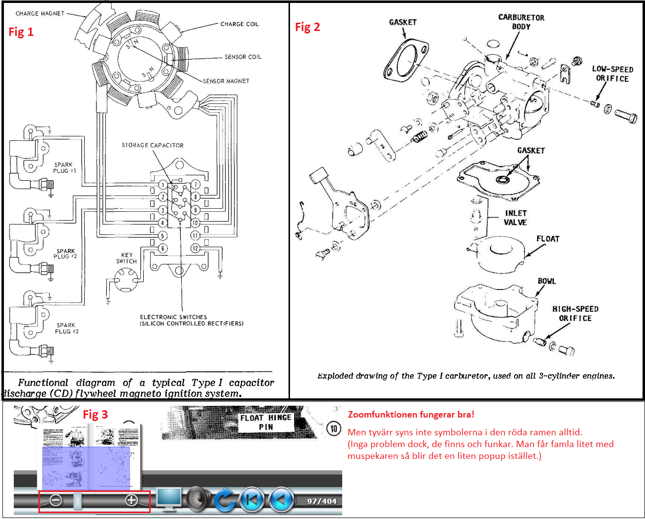

Din motor är såpass gammal att ´nymodigheten´ CDI-tändning ofta fick problem, men då för att halvledarna (dioder i början, senare effekttransistor) brändes sönder. Alltså fick hela cdi:n bytas till rejäl kostnad.
Men cdi-fel fel tror jag ändå inte riktigt på i ditt fall, de felen var av karaktären ´allt eller inget, utan återvändo´ och inte som du beskriver "vandrar på varvet". Men visst, tändsystemet kan krångla på många andra sätt.
Bildkälla: verkstadshandbok boatinfo.no/lib.
fig 1
fig 2
