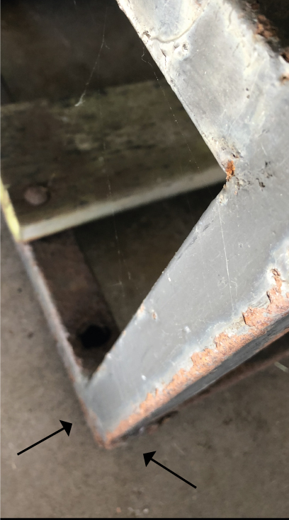

Laga/Förstärka rostig bryggstege
hej!
Har en trappa ner till båten från bryggan som börjar bli rostig. Se bif bild, nere på hörnet undertill är det genomrostat fast det bär fortfarande.
Stegen är från 70-talet och salta höststormar har tagit hårt. man ser även där det gamla trappsteget suttit att det blivit hål där skruvhålet varit.
jag önskar nu förstärka/laga för att den ska hålla ett par år till, fått erbjudande av föreningen att köpa ny trapp, men 6500kr kan jag ha roligare med för tillfället.
Så...skulle vilja ha tips på hur/om jag kan laga utan svets då jag inte kan svetsa och inte känner någon som kan. Kan man böja till en metallplatta och typ popnita fast runt hörnet den där det finns friskt gods eller liknande. behöver inte bli snyggt heller. funktion går först:) den mesta andra rosten är bara ytlig som jag slipar bort och målar över med hammarlack eller liknande.
Tack på förhand
För de pengarna en ny stege kostar så får du ju både en svets och en kurs! Det är väldigt enkelt att svetsa med en modern, liten invertersvets. Det blir inte så snyggt kanske men det håller!
En "quick & dirty" reparation är att kladda på polyester/glasfiber (tills du lärt dig svetsa ;)

om du inte vill lära dig så hade jag inte nitat utan tagit ett plattjärn i samma tjocklek och bultat fast ordentligt en bra bit ovanför och nedanför.
är ju lätt att bonka till en 90graders bit i städet

Tack för svaret, och tipset... kanske köper en sån cheap-charlie svets på typ jula och provar.
Invertersvets, är det samma som pinnsvets?

4 timmar sedan skrev ulfie81:
Nja, invertern gör att ström/spänning blir rätt. Svetsa kan man göra med pinne eller TIG (kräver skyddsgas).
Förr hade man stora roterande svetsverk men så kom det billig små svetsar med transformator lämpliga för hobbybruk. De var ganska dåliga.
Nu kan man göra med inverter det blir både bra och billigt och är lätta att svetsa med åtmnstone för hobbybruk.
