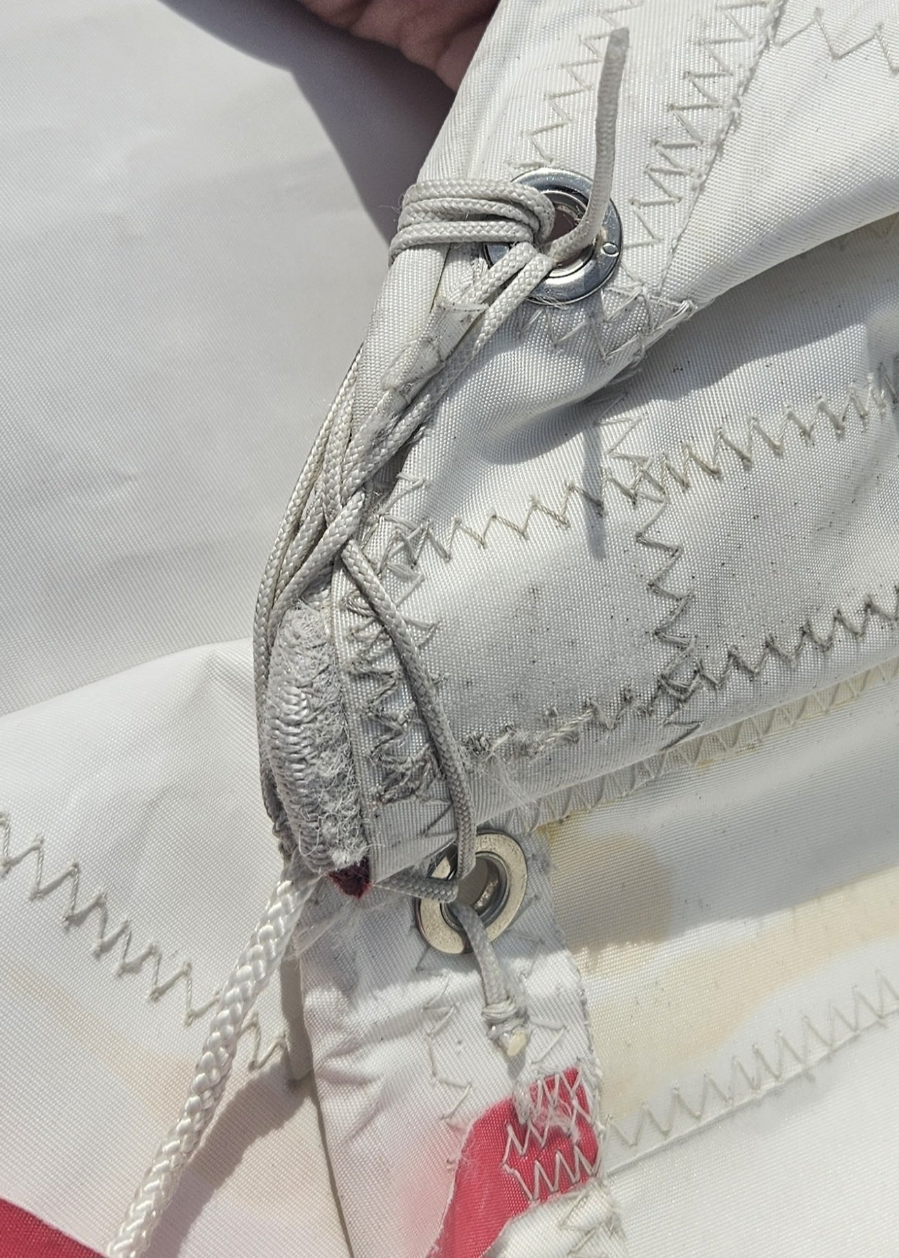

Så fäster jag in mina lattor också, men jag fattar inte hur jag ska knyta tampen för att låsa. Tampen glider bara av i bakkant och blir då funktionslös.
49 minuter sedan skrev Martin76:
Minnet är svagt, borde varit snörstump och ett öljetthål att knopa igenom.
(För att få loss kardborrelås sitter det en snörstump så man kan dra ut fliken när man puttat in tumstock eller ngt annat smalt platt så kardborren släpper).

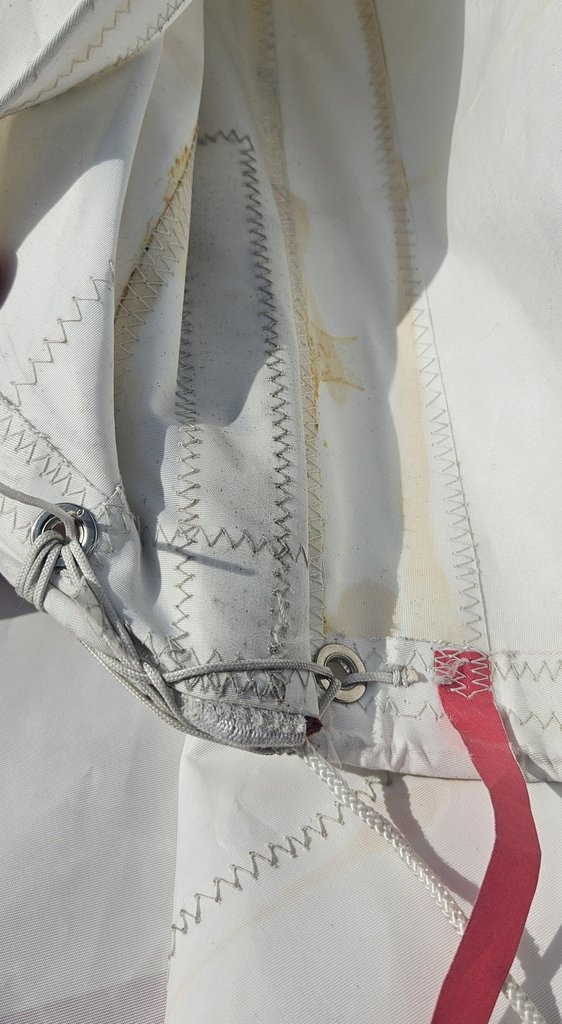

Foto är alltid bra för att få tips.
4 minuter sedan skrev skippeer:
...och för en gångs skull är jag på båten och kan fota direkt 😀
Bra jobbat 😉
Min minnesbild är att North storen på Hanse 342:an satt en öljettögla på utsidan av lattfickan så snörstump jobbade åt rätt håll.
Tyvärr har jag inga tips för ditt segel.
Det låter som en bättre lösning som du hade.
Jag kollade med den lokale segelmakaren för några år sedan men han hade inte heller något tips och var lite frågande till lösningen.
Tack ändå för svar 👍🙂

Snöret är ju fastsytt i seglet så det någon originallösning. Seglet verkar ha varit med några år. Har lattfickorna blivit omsydda till nyare lösning med kardborre som stoppas in i lattfickan för att hålla lattan på plats och att det ursprungliga lattfästet då tagits bort? På riktigt gamla segel (före glasfiberlattornas tid) så förekom det att det var hål igenom trälattan där man kunde trä igenom en fästlina. Ditt segel är kanske från övergångsperioden mellan de latt-typerna.
Kardborreband åldras och fästet försämras med åren. När vår nuvarande båt var ny och med nya segel så hade jag problem med översta lattan (fullatta) i storen. Redan på premiärturen så gled lattan ur o efter att ha fäst kardborren på nytt så slutade det med att lattan försvann i havets djup. Reklamation så klart till segelmakaren (UK-Syversen). Det visade sig att den nya kardborren var helt kass så den inte fäste. Om bandet legat i solen för länge eller vad som var orsaken fick jag aldrig reda på. Lattlåset syddes om och jag fick en ny latta.
På nuvarande segel (North) är akterliket helt igensytt, lattorna stoppas in framifrån och låses med en platta vid travaren. En utmärkt lösning då akterliket blir helt slätt så det inte fastnar i akterstaget och lattorna kan inte kasa ur.

Förre ägaren lät sy upp seglen hos en mindre segelmakare på västkusten omkring 2012. De var knappt inseglade när jag köpte båten och har väl ärligt inte seglats jättemycket under de år jag haft båten. Så småningom ska de bytas, men de är i alla fall inte modifierade. Kardborren håller fortfarande rätt bra faktiskt, men det där snöret har jag funderat en del på under åren.
Den lösningen du beskriver där man får ett slätt akterlik låter toppen, det vill jag ha när jag byter 😁

Tack, det var Lintott som tappade sin latta på en tidigare båt. Jag har mina kvar, de sitter ganska hyfsat på bara kardborre, men jag funderade på hur det var tänkt att man skulle knyta snörena i bakkant. Jag har aldrig riktigt lyckats få till det så jag tycker de gör nytta. Men jag knyter dem ändå alltid varje vår.
