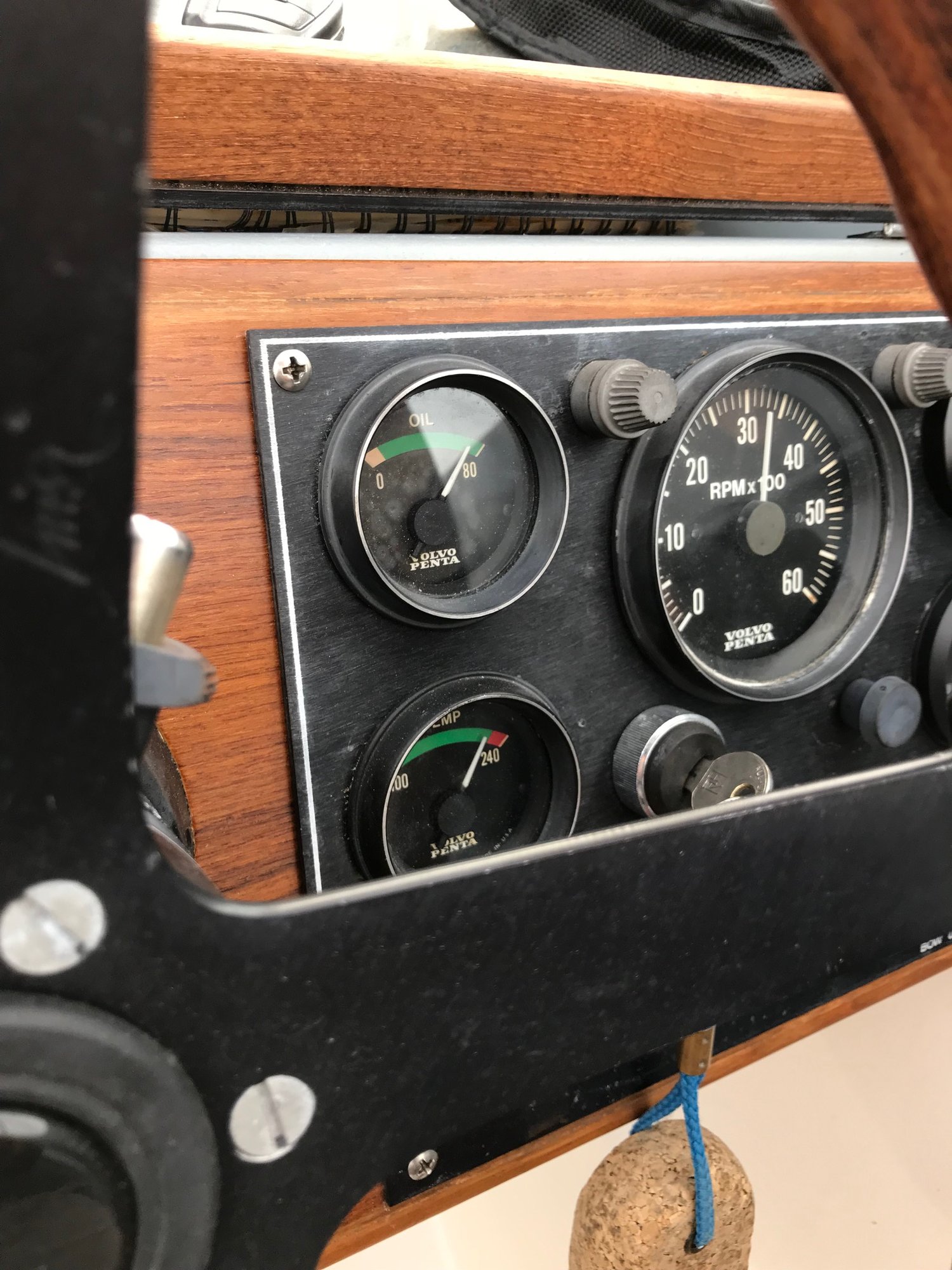

petelars 14 Postad 7 Augusti , 2019 Bytte motor förra vintern från en VP 570A till en GM Marin. Egentligen samma motor, men lite uppskrämd och amerikanska prylar såsom generator, startmotor osv. Behöll den gamla instrumentpanelen och kabelstammen som bara var att plugga in. Men tempmätaren visar lite för mycket! När motorn är helt varm ligger den på gränsen till rött, men när jag mäter motorn(IR mätare) så är den runt 85 grader. Nålen borde väl vara lite längre från det röda området? Även oljetrycket ligger högt, men sjunker ner fint när man lättar på gasen. Kan man justera mätaren så att den visar rätt? Dela detta inlägg Länk till inlägg Dela på andra webbplatser
Eld- 587 Postad 7 Augusti , 2019 Jag har gjort det en gång. Genom att sätta ett lagom stort motstånd på givarledningen så fick jag ner nålen dit jag ville ha den. Det är bara att varmköra motorn, klippa kabeln och prova med olika resistanser tills nålen på mätaren hamnar där du vill ha den. Sedan löder du fast motståndet och drar krympslang över. Dela detta inlägg Länk till inlägg Dela på andra webbplatser
petelars 14 Postad 7 Augusti , 2019 Ok. Hur stort blev ditt motstånd? Dela detta inlägg Länk till inlägg Dela på andra webbplatser
Eld- 587 Postad 7 Augusti , 2019 5 minuter sedan skrev petelars: Ok. Hur stort blev ditt motstånd? Det kommer jag inte ihåg säkert men jag har för mig att det blev runt 20 Ohm. Du kan ta reda på vilket resistansintervall din givare jobbar med antingen på nätet eller genom att mäta. Man kan köpa ett rejält laddning med olika motstånd tex från Kjell o co för ganska lite pengar. Dela detta inlägg Länk till inlägg Dela på andra webbplatser

Georg_Ohm 5 094 Postad 7 Augusti , 2019 Troligtvis har du fel typ av givare. Du skulle ha flyttat över dessa från den gamla motorn. Men seriemotstånd funkar ju bra. Välj istället ett variabel motstånd, en potentiometer. Dela detta inlägg Länk till inlägg Dela på andra webbplatser

Georg_Ohm 5 094 Postad 7 Augusti , 2019 1 timme sedan skrev guestsson: En pot kan vara bra för att hitta rätt resistansvärde, men glidbanan oxiderar lätt (spraket när man vrider på volymratten på en gammal radio kanske känns igen) och då börjar instrumentet visa fel, men utan att berätta med något sprak att något är galet 🙂 Men, du George, kanske kan tipsa om lämplig lågohmig pot som inte är så benägen att oxidera. Jo det finns sådana såväl keramiska som trådlindade potentiometrar av militär- eller flygstandard, dessa är helkapslade och väldigt dyra. Skulle antagligen bli billigare att köpa nytt instrument plus givare. Mitt råd är då att ta tillvara på de gamla givarna... om nu dessa var ok. Temp. givare europeisk standard VDO, Bosch med fler är på ungefär 0-180 ohm, skruva loss och koppla ohm-meter och lägg den i en kastrull på spisen och testa om den funkar. Oljetrycksgivare är ju svårare att testa men resistansen brukar vara på ungefär detsamma, eller 10-180 ohm. Men om du bara har en oljetryckskontrollampa (inte "oljelampa") så ger den givaren bara kontakt om trycket är lågt. Dela detta inlägg Länk till inlägg Dela på andra webbplatser
