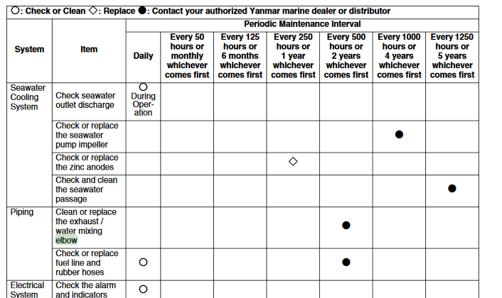

Olleman82 113 Postad 6 Augusti , 2019 Kamrem varje 500e timma eller två år enligt den "owners manual" jag hittat. "Mixing elbow" ska även den bytas med det intervallet. Ska man följa deras servicepunkter till hundra ska dieseltanken också tömmas varje år. En hel hög med anoder i motorn ska också bytas men antar att detta även gäller på en tamd41 även om jag inte hittar det i deras serviceschema. Men bara punkterna ovan blir ju svindyra om de ska göras varje år. Missar jag något här eller:)? Kamrem vartannat år låter ju galet!? 1 Dela detta inlägg Länk till inlägg Dela på andra webbplatser

IngemarE 3 707 Postad 6 Augusti , 2019 (redigerade) 16 minuter sedan skrev Olleman82: Kamrem varje 500e timma eller två år enligt den "owners manual" jag hittat. "Mixing elbow" ska även den bytas med det intervallet. Ska man följa deras servicepunkter till hundra ska dieseltanken också tömmas varje år. En hel hög med anoder i motorn ska också bytas men antar att detta även gäller på en tamd41 även om jag inte hittar det i deras serviceschema. Men bara punkterna ovan blir ju svindyra om de ska göras varje år. Missar jag något här eller:)? Kamrem vartannat år låter ju galet!? Då läser du dåligt 😉 Det är "inspection" vartannat år/500h men byte av kamremmen först vart femte eller 1250h. Sedan är det inte tvingande byte av avgaskröken efter två år, markeringen innebär snarare att man skall låta en auktoriserad titta på den och avgöra. F.ö. är DTE den snarlika men 12-ventilsvarianten på lägre antal hk. Skräm nu inte stackars TS ! Redigerad 6 Augusti , 2019 av IngemarE Dela detta inlägg Länk till inlägg Dela på andra webbplatser

Olleman82 113 Postad 6 Augusti , 2019 7 minuter sedan skrev IngemarE: Då läser du dåligt 😉 Det är "inspection" vartannat år/500h men byte av kamremmen först vart femte eller 1250h. F.ö. är DTE den snarlika men 12-ventilsvarianten på lägre antal hk. Skräm nu inte stackars TS ! Det är ju jag som är TS😀 ja, jag läste lite dåligt, helt rätt! Men "Mixing elbow" kvarstår alltjämt. Den är ju inte direkt billig vad jag förstår? Dela detta inlägg Länk till inlägg Dela på andra webbplatser

IngemarE 3 707 Postad 6 Augusti , 2019 (redigerade) 45 minuter sedan skrev Olleman82: Det är ju jag som är TS😀 ja, jag läste lite dåligt, helt rätt! Men "Mixing elbow" kvarstår alltjämt. Den är ju inte direkt billig vad jag förstår? Förlåt, tänkte inte... Det står ju inte att den skall bytas vartannat år, det står att ett byte skall avgöras av en auktoriserad verkstad som man skall anlita för att inspektera. Den instruktion du hittat verkar dessutom anpassad för amerikanska juridiktänket där man har hänglsen och livremmar in absurdum. Det är f.ö. samma material och snarlik krök som på 4LHA-STP, och min var i nyskick efter 15 år (ok, mestadels sötvattenkörning). Nedan är ur en standardmanual för 6LP: Här ser du att det handlar om att rengöra/inspektera och inte absolut byta efter 2år/500h. Inte konstigare än att det vid service på en bil även ingår att kolla igenom andra saker än bara byta olja/filter, t ex sprickor i remmar och allmänna statusen. På norska Båtplassen, https://baatplassen.no/ finns många trådar om just Saga och Sagaliknande båtar samt enormt mycket info om både Yanmar och VP-motorerna. Tänk dock på att de som INTE har problem sällan skriver om det på forum. Redigerad 6 Augusti , 2019 av IngemarE Dela detta inlägg Länk till inlägg Dela på andra webbplatser
Olleman82 113 Postad 6 Augusti , 2019 4 minuter sedan skrev IngemarE: Förlåt, tänkte inte... Det står ju inte att den skall bytas vartannat år, det står att ett byte skall avgöras av en auktoriserad verkstad som man skall anlita för att inspektera. Den instruktion du hittat verkar dessutom anpassad för amerikanska juridiktänket där man har hänglsen och livremmar in absurdum. Det är f.ö. samma material och snarlik krök som på 4LHA-STP, och min var i nyskick efter 15 år (ok, mestadels sötvattenkörning). Nedan är ur en standardmanual för 6LP: Här ser du att det handlar om att rengöra/inspektera och inte absolut byta efter 2år/500h. Inte konstigare än att det vid service på en bil även ingår att kolla igenom andra saker, t ex sprickor i remmar och allmänna statusen. På norska Båtplassen, https://baatplassen.no/ finns många trådar om just Saga och Sagaliknande båtar samt enormt mycket info om både Yanmar och VP-motorerna. Tänk dock på att de som INTE har problem sällan skriver om det på forum. Ja, det var ju lite annorlunda. Ok, stora skillnaden är således kamremsbytet mot en tamd41b. Det är väl förvisso en kostsam historia om man inte gör det själv men något ska det väl kosta att ha 100 kusar extra:) Dela detta inlägg Länk till inlägg Dela på andra webbplatser
