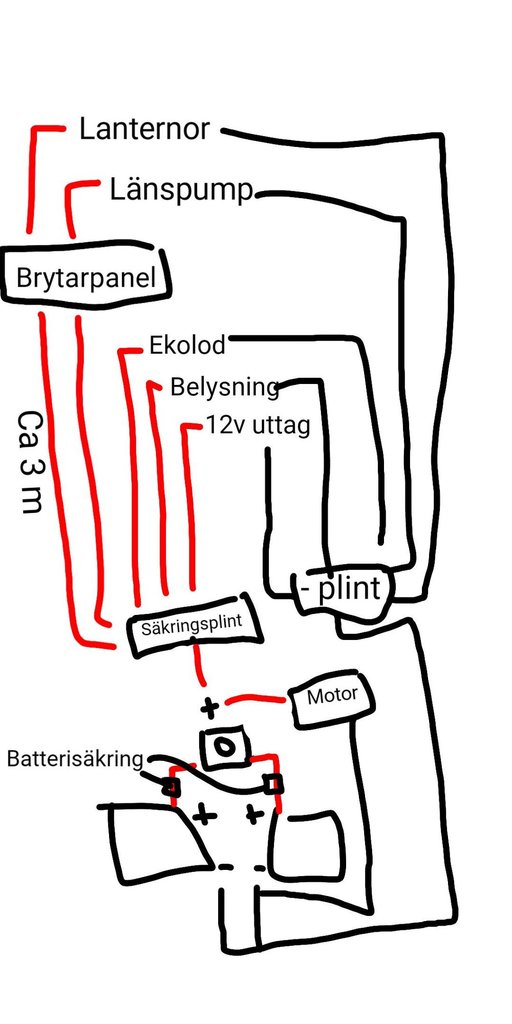

12v elschema, förslag?
Köpt ny begagnad båt och elen är inte som jag vill. Tänkte dra om allt så jag vet hur det är kopplat och att det är säkert.  Har gjort ett elschema, tar gärna emot synpunkter på det.
Anledningen till 2 batterier (72 Ah) med väljare är att det redan finns idag, då kan jag lika gärna koppla in det.
Idag går det en kabel till motorn, som sedan delas upp till tilt, start etc. Jag antar att generatorn laddar via denna också?? Några problem med att sätta den direkt efter batteriväljaren? Jag måste ställa brytaren i 1+2 för att båda ska laddas va?
Vilken dimension för kablarna på 3m?
Storlek på säkringarna till förbrukarna? Den enda jag vet är ekolodet som ska ha 3A.
Storlek på batterisäkringarna?
Inom 1-2 år kommer jag nog koppla in en elmotor samt solcell. Var/hur gör jag detta?

Beräkna kabelarean
A=0,017 x L x I/∆U
A = Arean på kabeln (mm2)
0,017 är resistiviteten i kopparkabel. (Ωmm2/m)
L = kabelns totala längd från batteriet till förbrukaren och tillbaks till batteriet. (m)
I = Strömförbrukningen (Amper, förkortas A vilket kan bli lite förvirrande...)
∆U = Det spänningsfall man kan acceptera (Volt, förkorta V)
∆U bör vara runt 0,3 volt för "vanliga" installationer, men kan vara upp mot 0,5 - 0,8 volt för stora tillfälliga förbrukare som tex. en startmotor eller en bogpropeller för att inte kosta på allt för kraftiga och dyra kablar.
Läs av kabelarean i ett nomogram
Finns många på nätet, men ofta lite oklart om det är hela längden fram och tillbaks som ska användas eller längden mellan batteri och förbrukare.
Också oklart om vilket spänningsfall man accepterar enligt nomogrammet.
Kontrollräkna ett exempel så får man reda på hur de som gjort nomogrammet tänkt.
Räkna på nätet
Det finns också kalkylatorer på nätet, men jag tycker nog det är bäst att räkna själv eller läsa av i nomogram. Även dessa tycker jag ofta är oklara hur de funkar, men kontrollerar man med egna beräkningar är de okej.
Hittade en sida som verkar funka bra...
https://sutars.com/support/kabeldimensionering/kalkylatorn/
Sedan gäller det att använda rätt säkring.
Tänk på at det är kabeln du avsäkrar för att inte få kabelbrand vid krotslutning.
Area (mm2)  Säkring (A)
  0,5                5
  0,75              7,5
  1                 10
  1,5              15
  2,5              25
  4                 30
  6                 40
  8                 50
10                 60
16                 80
20               100
25               125
30               150
50               200
70               250
95               300

Oj, vilken aktivitet i tråden :)
Glämde skriva ut det i mitt schema men den boxen som batterierna möts i är en batteriväljare med 1, off, 2, 1+2. Det kan väl funka som huvudbrytare? Eller måste jag ha en på varje + från batterierna?
Ni anser att jag kan koppla "motor-ström" direkt på batteriet? Motorn har en egen säkring. Hur löser jag laddning till båda batterierna då?

23 timmar sedan skrev Bob965:
Nej, de där batteriväljarna brukar vi sänka djupt, gärna i Marianergraven.
Risken är stor att man glömmer i håg att koppla in startbatteriet när generatorn laddar och glömmer att koppla ur det då båten ligger i hamn. Om så är fallet finns risk att man tömmer alla batterierna/batteribankerna i hamn och då inte kan starta motorn när man skall lämna.
Bättre med två skilda system, med varsin batterifrånskiljare (="huvudbrytare"), då laddas båda batterierna/batteribankerna av generatorn via dubbeldiod eller skiljerelä.
Strartbatteriet skall då (enbart) försörja motorn och startmotorn, (men även ankarspel och bogpropeller kan kopplas hit) emedan förbrukarbatteriet försörjer "allting annat".
Redigerad av Georg_Ohm

Jag förstår. Hade varit smidigt med ett skiljerelä. Problemet är att idag sitter en + och en - kabelfläta från motorn direkt på batteriet. Ska jag leta upp och pilla ut generatorkabeln ur den och koppla till ett skiljerelä är det över min förmåga... Finns det något annat sätt?
Annars tror jag att jag envisas och kör med batteriväljare, dels för det nog blir enklare och den finns redan i båten.
Om jag kopplar in nuvarande batteriväljare, är det nödvändigt att ha huvudsäkring på varje batteri? Alla förbrukarna har ju separata säkringar. I så fall, vilken storlek på huvudsäkring? Såg i grundpaket på sutars att de man fick med var på 400A....?!
Om jag väljer 1+2, laddas båda batterierna då när motorn går?
Ursäkta min okunskap men bättre att fråga än att elda upp båten...
När jag tittar på Biltemas skiljerelä ser jag att detta inte behöver kopplas via generatorn. Då är det ett alternativ. Skissade upp ett nytt kopplingsschema. Lämna gärna synpunkter.
Behöver jag ha 2 huvudbrytare eller finns det något sätt att bara ha 1?
Framtida elmotor + solceller, hur kan dessa anslutas?
Vi har diskuterat huvudsäkringar några gånger, och de flesta var överens om att huvudsäkringar till startmotorn var onödigt, sällan som det finns i originalinstallationer, det blir en kraftig och dyr säkring i så fall, och beroende på hur det är kopplat kan generatorn gå sönder om den säkringen löser ut under gång.
Jag har en trög 60A säkring till huvudcentralen och en på automatsäkring på 30A till panelen vid instrumentpanelen.
Batteriväljaren skulle varit det första jag slängde ut och sänkte i nämnda djuphavsgrav.
Beroende på hur det är kopplat brukar det vara enkelt att byta ut denna och ersätta med två batterifrånskiljare, men jag har sett att dom där batterväljarna är monterade i stora hål, och det kan ju vara fult att lämna efter sig.
