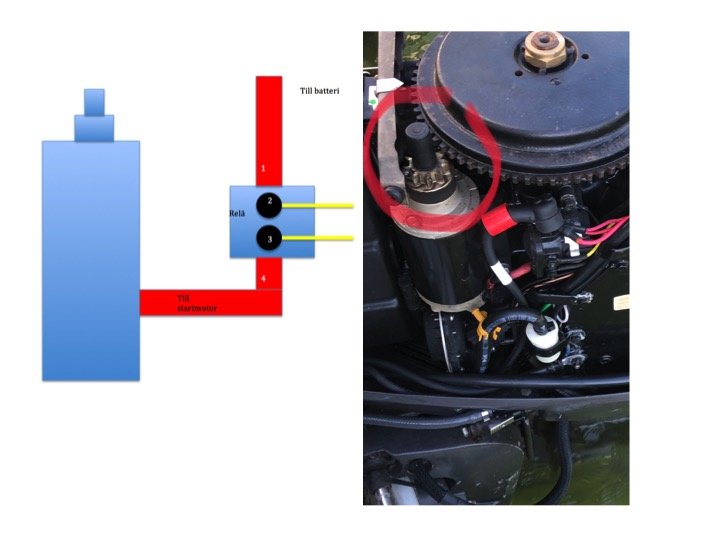

IngemarE 3 878 Postad 6 Juli , 2019 För att få kortis så det flyter ström måste du ha minus/jord med också. Den finns inte i tändningslåset (om inget lossnat/ramlat ner/blivit fel) så en kortslutning där som blåser säkringen är inte sannolik. (Schemat är nog dock inte komplett - det verkar bara visa startkretsen) Dela detta inlägg Länk till inlägg Dela på andra webbplatser
Baxlaget 244 Postad 6 Juli , 2019 Nej, du har inte både 12V och jord i tändningslåset (om inte höljet är jordat). Mer troligt är att solenoiden drar för mycket ström ibland. Jag skulle sätta dit en kraftigare säkring. 40A kanske. Alternativt monterar du isär solenoiden och kollar efter glapp eller brända kablar. Dela detta inlägg Länk till inlägg Dela på andra webbplatser
IngemarE 3 878 Postad 6 Juli , 2019 1 minut sedan skrev Baxlaget: Nej, du har inte både 12V och jord i tändningslåset (om inte höljet är jordat). Mer troligt är att solenoiden drar för mycket ström ibland. Jag skulle sätta dit en kraftigare säkring. 40A kanske. Alternativt monterar du isär solenoiden och kollar efter glapp eller brända kablar. Men nu är det ju ingen solenoid på den startmotorn eftersom den bygger på principen att drevet skruvar in sig av rotationen i kransen, "bara" ett kraftrelä. Jag tycker det är orimligt att en säkring som den TS har skall gå av manöverströmmen till reläet, och om TS sätter dit 40A istället är risken att kablaget och/eller tändningslåset brinner istället. Det är något annat fel, kanske så simpelt att kabelns isolering är skavd och går mot gods någonstans under motorkåpan ? Dela detta inlägg Länk till inlägg Dela på andra webbplatser

Snoilsky 3 Postad 6 Juli , 2019 6 minuter sedan skrev IngemarE: Men nu är det ju ingen solenoid på den startmotorn eftersom den bygger på principen att drevet skruvar in sig av rotationen i kransen, "bara" ett kraftrelä. Jag tycker det är orimligt att en säkring som den TS har skall gå av manöverströmmen till reläet, och om TS sätter dit 40A istället är risken att kablaget och/eller tändningslåset brinner istället. Det är något annat fel, kanske så simpelt att kabelns isolering är skavd och går mot gods någonstans under motorkåpan ? Ok! Ska kolla om isoleringen är avskavd! Dela detta inlägg Länk till inlägg Dela på andra webbplatser
IngemarE 3 878 Postad 6 Juli , 2019 (redigerade) 8 minuter sedan skrev Snoilsky: Ok, tack! Är det ofarligt att byta till 40 amp? Som jag skrev innan (vi skrev nog om varandra) - nej, det är inte ofarligt. Tänk på att 40A är ofta den lägsta strömmen som kan ställas in på en elsvets. Du har ett fel som bör hittas, inte dölja det genom att sätta in en smärre spik i säkringshållaren. Enda fördelen är möjligen att du då kanske kan felsöka visuellt, dvs se vilken kabel det ryker om.. (OBS skämt)..... På elschemat du visade (över startkretsen) framgår att detta är huvudsäkringen till allt som kopplas via tändningslåset. Därför inte alls konstigt att annat som du kan stänga av med tändningen också slutar fungera när säkringen går. Testa att lossa plus/manöverkabeln till startreläet, alltså den som går till spolen, och se om säkringen slutar gå. Det är tämligen ovanligt men händer att det blir kortslutning på manöversidan. Normalt drar detta max någon ampere i manöverström, så det skall finnas goda marginaler med originalsäkringen. Redigerad 6 Juli , 2019 av IngemarE Dela detta inlägg Länk till inlägg Dela på andra webbplatser
Snoilsky 3 Postad 6 Juli , 2019 ”Testa att lossa plus/manöverkabeln till startreläet, alltså den som går till spolen, och se om säkringen slutar gå. Det är ganska ovanligt men händer att det blir kortslutning här. NOrmalt drar detta max någon ampere i manöverström” ursäkta okunskap men menar du lossa kabel vid punkt ”3”? Hur ska jag då kunna se om säkringen slutar gå? Säkringen har gått när jag försökt att starta men då är ju hela funktionen bortkopplad. Menar du att det kan vara kortslutning i tändlåset och att säkringen går när jag vrider på nyckeln? Dela detta inlägg Länk till inlägg Dela på andra webbplatser
Baxlaget 244 Postad 6 Juli , 2019 20 minuter sedan skrev IngemarE: 25 minuter sedan skrev Baxlaget: Men nu är det ju ingen solenoid på den startmotorn eftersom den bygger på principen att drevet skruvar in sig av rotationen i kransen, "bara" ett kraftrelä. En solenoid är ett kraftigt relä. Dela detta inlägg Länk till inlägg Dela på andra webbplatser

Snoilsky 3 Postad 7 Juli , 2019 Nu har jag lyckats få tillbaka problemet. Säkringen löste dock ej och filten fortsätter att fungera. Observationer: När jag chokar så hör jag ett relä som klickar. När jag försöker starta så hör jag inget klick. Antar att relä är paj? Jag är inte världsmästare på att felsöka. Det blev inte lättare av att yngsta dottern var med. Tyvärr var det svårt att använda tändningslåset samtidigt som jag använde multimetern. Ska köpa krokodilklämma och kablar till nästa felsökning. Säkert irrelevanta mätningar men här är dem: Mätningar utan att nyckeln är i (i men inte i tändläge eller halvt på (el på)). Antar att jag måste mäta med tändningen på men då behöver jag krokodilklämma: punkt 1 och 4: potentialskillnad 12,8. Piper när jag ställer in på pipfunk. Konstigt?! punkt 1 och 3: potentialskillnad 12,8. Piper ej. punkt 1 och 2: potentialskillnad 12,8. Piper ej. Punkt 4 och 2: potentialskillnad 0. Piper. Punkt 4 och 3: potentialskillnad 0. Piper. Vad betyder allt det här? Hur kan det både pipa och vara en potentialskillnad? Dela detta inlägg Länk till inlägg Dela på andra webbplatser
Baxlaget 244 Postad 7 Juli , 2019 1 timme sedan skrev Snoilsky: Nu har jag lyckats få tillbaka problemet. Säkringen löste dock ej och filten fortsätter att fungera. Vad är det som inte fungerar nu? Motorn startar inte? Går startmotorn? Dela detta inlägg Länk till inlägg Dela på andra webbplatser
IngemarE 3 878 Postad 7 Juli , 2019 (redigerade) Jag förstår inte heller riktigt. Felet "är tillbaka" men säkringen gick inte ? Är detta efter urkoppling av kabeln på startreläet som jag föreslog ? Om man förutsätter att dina mätningar är gjorda med tändning på men inte i det återfjädrande startläget (svårt att avgöra på din beskrivning) så är nog allt du mätt helt normalt. Men säger ju heller ingenting eftersom du hade problem först i startläget.....eller ? Du skrev ju vid ett tillfälle att felet (=säkringen gick) med tilt uppstod medan motorn redan gick. Var det så ? F.ö. är "pipfunktionen" ett förbindelsetest där prylen man mäter på förutsätts vara s.a.s. "lös" och framförallt inte inkopplad till någon spänning. Så använd inte instrumentets förbindelsetest (pipfunktionen) vid dessa mätningar, det kommer ge vimsigt resultat. Och om du mäter spänning så använd i första hand gods/minus som referenspunkt. Redigerad 7 Juli , 2019 av IngemarE Dela detta inlägg Länk till inlägg Dela på andra webbplatser
Snoilsky 3 Postad 7 Juli , 2019 25 minuter sedan skrev Baxlaget: Vad är det som inte fungerar nu? Motorn startar inte? Går startmotorn? Startmotorn försöker inte ens. Dela detta inlägg Länk till inlägg Dela på andra webbplatser
Snoilsky 3 Postad 7 Juli , 2019 5 minuter sedan skrev IngemarE: Jag förstår inte heller riktigt. Felet "är tillbaka" men säkringen gick inte ? Är detta efter urkoppling av kabeln på startreläet som jag föreslog ? Om man förutsätter att dina mätningar är gjorda med tändning på men inte i det återfjädrande startläget (svårt att avgöra på din beskrivning) så är nog allt du mätt helt normalt. Men säger ju heller ingenting eftersom du hade problem först i startläget.....eller ? Du skrev ju vid ett tillfälle att felet (=säkringen gick) med tilt uppstod medan motorn redan gick. Var det så ? F.ö. är "pipfunktionen" ett förbindelsetest där prylen man mäter på förutsätts vara s.a.s. "lös" och framförallt inte inkopplad till någon spänning. Så använd inte pipfunktionen på instrumentet vid dessa mätningar. Och om du mäter spänning så använd i första hand gods/minus som referenspunkt. Hej Tyvärr så var allt lite stressigt. Fick jobba på nåder av min fyraåring. Jag mätte endast med nyckeln i men inte med ström på (alltså den var endast intryckt. Ej med tändningen på. Säkringen gick tidigare när motorn var på. Den här gången gick inte säkringen. När jag bytte säkring så gick det att använda tilt men så fort jag försökte starta motorn så brann säkringen. För mig låter det som att relät är bränt. Jag hör ju inget klick... Men, jag vet ju inte ens om det ska klicka. Hör däremot klick när jag chokar med startnyckeln: trycker in och vrider. (testade att starta motorn med nödsnöre när jag inte kunde starta den vanliga vägen. Gick mycket enkelt. Skulle provar med ca ett halvt varv på hjulet och den gick igång) Dela detta inlägg Länk till inlägg Dela på andra webbplatser
Baxlaget 244 Postad 7 Juli , 2019 Då är solenoiden trasig på något vis. Jag gissar att innanmätet är helt sönderbränt. Jag skulle plocka isär solenoiden. (ursäkta IngemarE men en solenoid är ett kraftigt relä som kan ha extrafunktioner men inte behöver ha det, Uppfanns år 1823 by André-Marie Ampère när det inte fanns startmotorer) Dela detta inlägg Länk till inlägg Dela på andra webbplatser
IngemarE 3 878 Postad 7 Juli , 2019 (redigerade) 8 minuter sedan skrev Baxlaget: (ursäkta IngemarE men en solenoid är ett kraftigt relä som kan ha extrafunktioner men inte behöver ha det, Uppfanns år 1823 by André-Marie Ampère när det inte fanns startmotorer) Håller som du förstår inte med, i synnerhet inte som ett relä normalt inte har den rörliga delen inuti spolen som är utmärkande för en solenoid. Visst är skillnaden hårfin och egentligen inte så viktig, men för att inte förvirra så brukar man åtminstone i startmotorsammanhang inte säga solenoid utan relä om det som TS har. Men TS vet nog vad vi menar och inte vid det här laget 😉 Redigerad 7 Juli , 2019 av IngemarE Dela detta inlägg Länk till inlägg Dela på andra webbplatser
Baxlaget 244 Postad 7 Juli , 2019 Låt oss kalla det startreläet. Det är med stor sannolikhet trasigt. Plocka isär det för att verifiera innan du köper ett nytt. 1 Dela detta inlägg Länk till inlägg Dela på andra webbplatser

guestsson 500 Postad 7 Juli , 2019 2019-07-06 vid 08:48 skrev IngemarE: För att få kortis så det flyter ström måste du ha minus/jord med också. Den finns inte i tändningslåset (om inget lossnat/ramlat ner/blivit fel) så en kortslutning där som blåser säkringen är inte sannolik. (Schemat är nog dock inte komplett - det verkar bara visa startkretsen) Ingemar, du brukar ju ha koll på det mesta elektriskt, men på utombordare stoppas motorn genom att jorda den s.k. stoppledningen till CDI. Så jord finns inkopplad till låset. Stoppledningen är vanligligen svart/gul. Jag tror inte detta är felet, men ett sätt att utesluta denna möjliga felkälla vore ju att koppla bort jord vid tändningslåset. Dela detta inlägg Länk till inlägg Dela på andra webbplatser
IngemarE 3 878 Postad 7 Juli , 2019 (redigerade) 28 minuter sedan skrev guestsson: Ingemar, du brukar ju ha koll på det mesta elektriskt, men på utombordare stoppas motorn genom att jorda den s.k. stoppledningen till CDI. Så jord finns inkopplad till låset. Stoppledningen är vanligligen svart/gul. Jag tror inte detta är felet, men ett sätt att utesluta denna möjliga felkälla vore ju att koppla bort jord vid tändningslåset. Nu kan du nog Johnson 1999 bättre än jag. Vet inte om det är CDI på den, men är det jord med i tändningslåset är det ju en extra intressant teori. TS har ju tydligen skaffat verkstadsmanualen, kunde vara till hjälp att se ett mer komplett elschema än bara för startkretsen. Däremot så stämmer den teorin inte med TS (väldigt olika) iakttagelser, som nu senast att startreläet inte drog i startläge fast säkringen förblev hel. Några frågor till TS: 1. På elschemat du hämtat ur en manual finns i serie med startkretsen högst upp något som ser ut som en knapp/brytare. Kan det vara en neutrallägesswitch ? Kollat på den ? I synnerhet som du nu hade fenomenet att säkringen förblev hel men inget ens klickade när du vred till startläge. 2. Elschemat du ritat några inlägg före det är i konflikt med det du kopierat från en manual. På din ritning sitter bl.a. tändningslåset på minussidan och säkringen inte alls på samma ställe. Gör inget schema på vår input, du måste kolla hur det verkligen är på just DIN motor. Vilket är rätt ? Alla fenomen du har kan, som Baxslaget varit inne på, förklaras av ett fullständigt uppbränt startrelä, men det finns också andra möjligheter. Först måste du hitta ett elschema som är rätt, och har du verkstadsmanualen så finns det där. Jämför och bekanta dig med schemat och försök hitta prylarna i det samt de kablar som går emellan. Sitter du nu med ett fel där säkringen inte går men motorn inte startar är det ett guldläge att mäta: A. Kontrollera att du får styrspänning på startreläets plussida när du har nyckeln i startläge. Mät med jord/gods som negativ referens. - Om du INTE har spänning ligger felet som gör att den inte startar inte i startreläet. Då får du gå bakåt och kolla var spänningen dyker upp (neutralägesbrytaren (?), kolla kablarna samt slutligen tändningslåsets startutgångsstift. - Om du HAR spänning och startreläet inte klickar ens - gör som Baxslaget skrev och försök öppna det, Kolla dock även dess jordledning innan du lossar för mycket. - Om du HAR spänning och startreläet klickar - mät då spänningen på själva startmotorn när nyckeln är i startläge. Redigerad 7 Juli , 2019 av IngemarE Dela detta inlägg Länk till inlägg Dela på andra webbplatser
