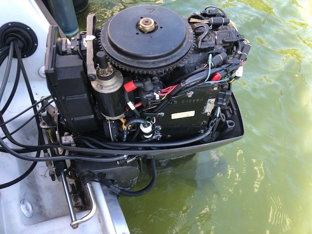

Tog en sväng med familjen. På väg hem kunde jag inte tilta motorn. Väl vid bryggan kunde jag stänga av motorn men jag kunde inte starta igen.
Observationer:
-Motorkåpans förliga/främre spärr hade öppnats av misstag (förmodligen hade det öppnats när jag tiltade upp motorn dagen innan). Det kan eventuellt ha skvätt in lite vatten under kåpan när vi körde.
-Det kändes annorlunda när jag tryckte på tiltpilarna. De kändes döda. (svårt att veta om det faktiskt var någon skillnad).
-Och ovanstående, varken tilt eller att starta funkar men att stänga av funkade.
Låter det som att en säkring har gått eller att batteriet dött? Hann inte felsöka utan åkte hem direkt. Ska försöka ta mig ut till båten idag. Tänkte mäta batterispänning samt leta efter säkringar under kåpan. Jag tror det står OMC på reglaget. Kan det finnas säkring även där?

Nu har jag testat lite. Tog bort kåpan (för första gången) och såg en säkringshållare. 20 ampere. Den hade gått. Efter byte kunde jag tilta men så fort jag försökte starta motorn så gick säkringen igen. Testade ca 5 ggr. Tyvärr glömde jag testa om säkringen gick momentant när jag stoppade i nyckeln eller om säkringen går när jag försöker starta. Det kanske jag måste prova? Hörde inget ljud från startmotor.
Skruvade isär OMC för att se hur det såg ut där inne. Tilten verkar vara de två separata kablarna. Alla andra kablar går till tändlåset.
Bifogar bilder på huvudsäkring mm samt reglage.
Vad tror ni felet är då? Kortslutning i tändlåset eller i startmotorn? Läste om likriktare som ibland kan vara ett problem. Kan det vara felet?
