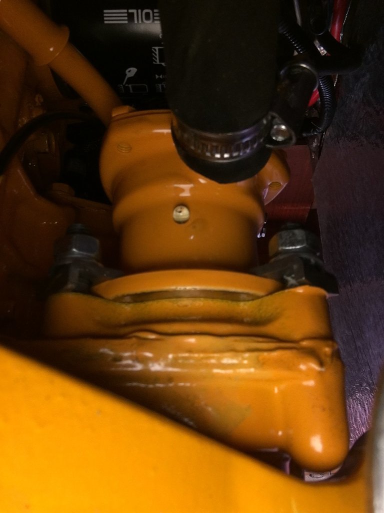

Läcka undersidan Impellerpump (havsvatten)
Se bild...
Har sen förra sommaren upptäckt att jag havsvatten i motorbädden och hittade nu orsaken. Under impellerhuset (Vetus M2) så är det ett hål (?) och under motorgång så droppar det havsvatten. Men vad har suttit där innan, någon som vet
Är väl ett dräneringshål som funkar utmärkt. Dvs släpperut det vatten som läcker förbi tätningarna (som börjar bli dåliga) i vattendelen i pumpen.
Detta för att inte lagren ska skadas, typ rosta.
Byt både impeller, lager och tätningar, medans tid är.
Eller kör vidare mot ett säkert haveri...

Motorn köptes för 3 år sen och har bara gått i två säsonger?
Jaha... Blir väl inga fel på Vetus...
Kör vidare om det är din övertygelse.
Betänk vad jag skrev, när det havererar totalt...
Annars vänder du dig väl till säljaren.

På min MD5A hade man tätat skvallerhålen, vilket resulterade i vatten i oljan. Också en variant.
Knappast billigare än att byta det jag skrev.

Jag fick byta packningar på sjövattenpumpen på VP D2-40 i min båt efter ca 200 h gångtid. Eller 6 säsonger.
Men som Hybro skriver det finns en haveririsk, det du riskerar är att sjövattenpumpen tappar sugförmågan med överhettning som följd.
En verkstad byter de där packningarna snabbt. Skruva loss pumpen och lämna in den!
man byter packningar själv
skruva isär, tryck in packningarna åt rätt håll om det det är som på penta och skruva ihop.
innan det är för sent
och passa på att byta impellern också
jag har alltid reserv ifall det skulle hända något
så ser dom ut...jättelätta att byta.
ett gäng trasor under maskin skadar inte

2 timmar sedan skrev Zaphir:
Då är Min fundering, köpte motorn som ny och har endast kört den två säsonger. Är detta normalt eller en reklamation?
9 minuter sedan skrev velum_navia:
Det ska inte behöva bli läckage i en impellerpump efter två körda säsonger egentligen. Hur är sjövattenslingan vinterkonserverad? Det där bör du åtgärda innan det blir värre eller du får in vattnet i motorn,  tycker du på ett trevligt sätt kan ställa en förfrågan till företaget du köpt motorn av hur dom ställer sig till detta som en reklamation. Jag skulle inte röra pumpen innan dess, eventuellt vill dom kunna ha möjligheten att själva reklamera den och skicka den till generalagenten.

Tycker samma. Problemet är att där jag köpte motorn så har dom lagt ner pga av ålder. Så då återstår att kontakta Vetus Sverige, tyvärr så finns det inget företag i Gbg regionen som jag lätt kan ta mig till och få det åtgärdat
En pump väger inte mycket.
Går att skicka med t ex Postnord.
Angående tätningar. Se till att fjädrarna är av rostfritt.
58 minuter sedan skrev velum_navia:
Om du ändå inte kan ta det med företaget du köpte motorn av, så hör av dig till generalagenten direkt och förklara problemet. Du borde inte behöva renovera pumpen själv, utan be om att få en komplett pump skickad och returnera den defekta till dom.

Har faktiskt inte stött på att renovering av vattenpumpar ingår i någon serviceplan. Däremot att en servicebulletin utkommer där byte av pump ska ske i förebyggande syfte pga uppmärksammade brister från tillverkaren. Normalt ska en impellerpump på en fritidsbåt hålla tätt i bortåt 10 år eller mer vid normal användning
Problemet är Löst.
Tack för era svar.
Kontaktade Vetus Sverige AB och dom skickat en ny pump idag.
