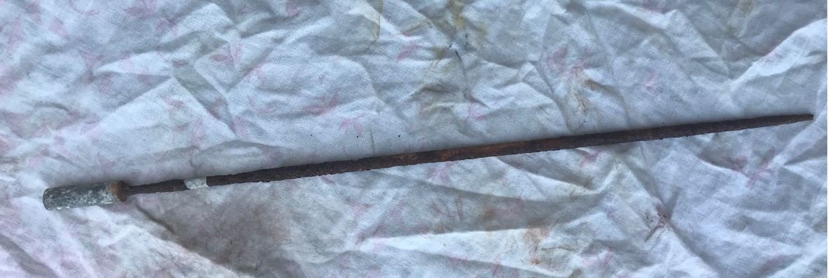

Oj hur den såg ut, är inte växelstaget tillverkat i någon form av syrefast material?
De brukar ju vara glansiga och fina, åtminstone den del som man ser skymten av mellan riggen och drevet del nr 49 på bifogad sprängskiss nedan.
Redigerad av Robinjaha
49:an i din bild är ngn form av rostfritt på min också men själva stången som rostat av blev rostfri from årsmodell -96.
Detta är en 95:a.
Taskigt läge. Problemet med dessa är välkänt. Det finns en site shiftshaft.com där det säljs delbara växelaxlar så att man slipper lyfta powerheaden. Tyvärr finns det bara en typ som passar till 84-96 115-225 hk. Googla runt. Med lite tur kan du kanske hitta ngt till din motor.

Det kan bli ganska höga vridkrafter på denna axel, specielt om någon tvingar i backväxeln med stillastående motor. Vilket man i o.f.s. aldrig skall göra eller i vart fall undvika så långt det går.
