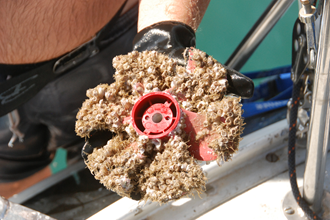

Kom just på att en del långfärdsseglare när de ankrat upp, dyker ned och knyter en påse runt propellern för att slippa påväxt. Vet ej hur det fungerar om man behöver starta motorn snabbt.
Ha, ha!
Det har jag aldrig hört, men det funkar säkert lika bra att starta motorn med en påse runt propellern som utan. 😉

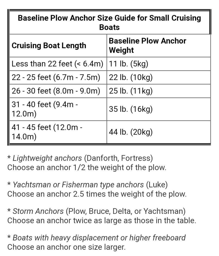

Jag hade valt 15kg ankare fem kilo extra är en billig försäkring.
Ankaralarm är bra men det kräver att mobilen har täckning, och är uppkopplad till lokala nätet. Sedan är nog skadan redan skedd, om du är iland när båten börjar dragga.
Förr sa man "one pound per fot" vilket vissa anser vara mycket idag. Men ska man ut på långfärdssegling så tycker jag att man ska överdimensionera ankaret då man måste räkna med högre vindastyrkor, samt ha ett extra ankare.
Här är John Vigor tabell.
Sedan bör du nog ha minst 60m kätting (15m djupt vatten) och ankarspel.

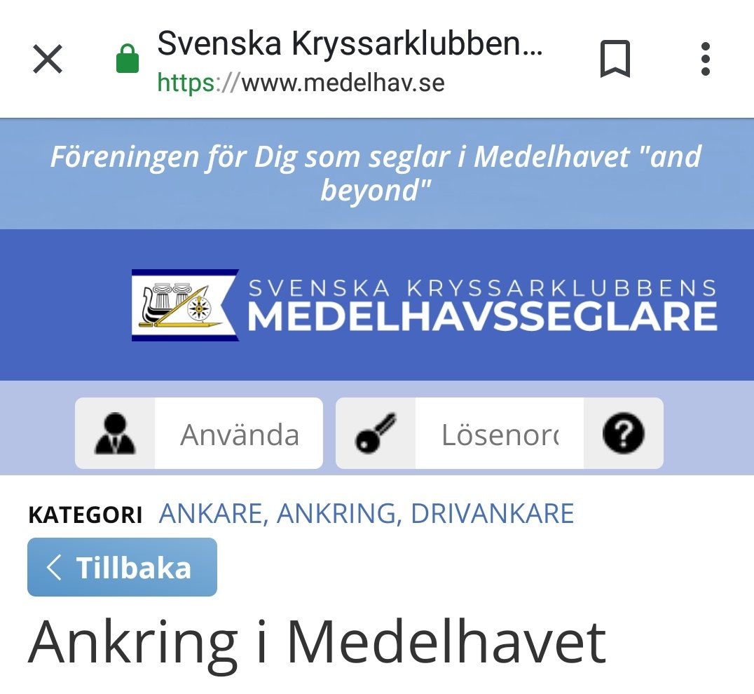

Jag rekommenderar alla här på forumet att läsa detta inlägg helt suveränt. Särskilt Ts som ska till Medelhavet.
Googla: "medelhav.se ankring" så är det första träffen.

Mycket bra läsning om ankring där. La bokmärke på det.

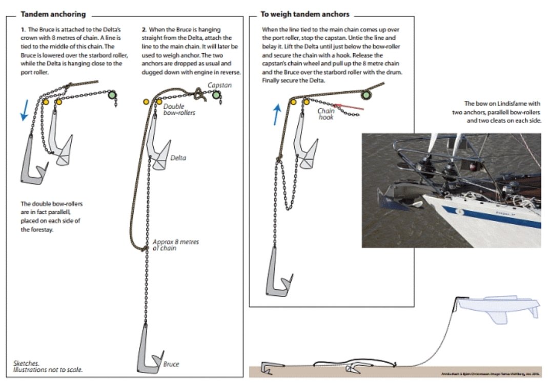

Jag är glad att du läste inlägget, förhoppningsvis gör du ett klokt val. Ankarvikt ger ingen possitiv effekt i högre vindstyrkor, tyvärr. Dubbla ankare är det bästa om situationen kräver det.
