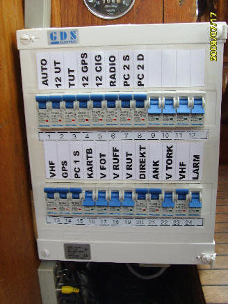

39 minuter sedan skrev Lasse-L:
El före och efter
Det var tjusigare förr!
