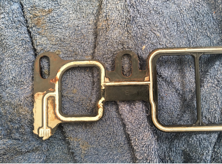

Eller vad tror vi om insugspackningen? Skall väl inte se ut så här, eller?
Den där gick nog sönder när du tog bort insuget, annars så hade du haft vatten i oljan.
5 minuter sedan skrev Gelis:
Kan det vara så alltså? För jag märker inget vatten i oljan nämligen, men mycket mjölkig blandning i både ventilkåpa samt en hel del när jag lyfte av insuget.
Hade hoppats det var så ”enkelt” att det varit denna packning ;)
