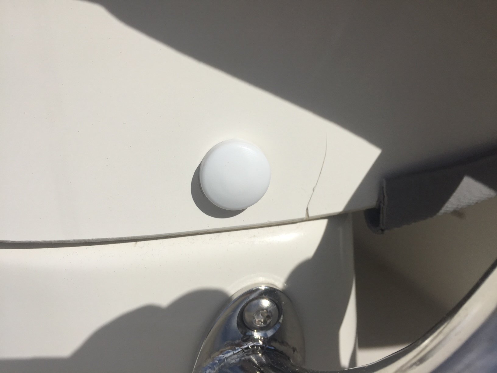

Jag har en Ryds 478 GTI där det har blivit spricka i styrpulpeten. Är lite rädd för att den ska bli större och undrar därför om man kan göra/reparera den på något sätt, eller är det bara att låta den vara?
Bifogar en bild på skadan (ca 2 cm stor).
Klart att du kan reparera den, om du vill. Är ju en del jobb, men det är helt upp till dig om du vill laga eller ej.
Ok. Hur går man i så fall bäst till väga? Behöver man skruva bort hela pulpeten tros då sprickan sitter lite dumt till och man inte kan komma åt den  bakifrån? Är det att slipa ner och på med ny gelcoat som gäller?

Börja med att borra ett litet hål/grop i slutet på sprickan så du får stopp på den.
Det beror lite på hur sprickan uppkommit. Om den inte är extrembelastad kan du ta lite tunnflytande cyanoakrylat/snabblim som du låter sugas in i sprickan. Puffa på med bakpulver eller om du kan skaffa aktivator till limmet, så du får härdning även på det som är i luftkontakt. Sen kan du fixa till det estetiskt via lite slipning å spacken/ gelcoat.
Viktigast är borrningen annars kommer sprickan fortsätta.

Toppen! Det ska jag testa. Bra tips med att borra för att få stopp på sprickan, stort tack!
