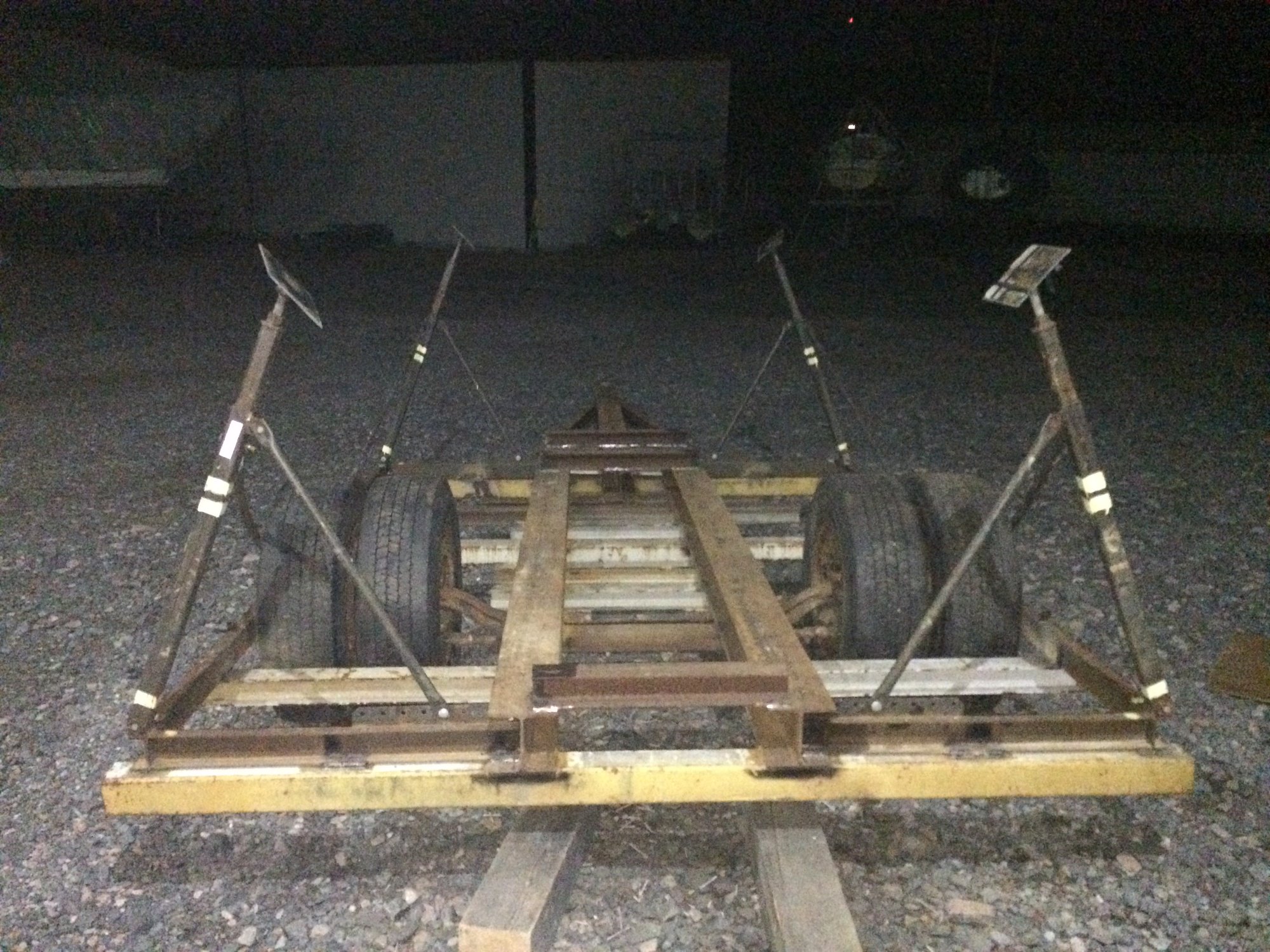

Hej, det var ett tag sedan jag var här sist..    mycket på g...    på min båtklubb vill dem helst att man ska ha en vagn, på klubben  finns möjligeten att kunna sjösätta med ramp själv  så jag skulle vilja bygga om nedasntående motorbåtsvagn till en sjösättningsbarvagn till segelbåt.   just nu båten står på en vagga som ni ser i bilden,  motorbåtsvagn har varit till en 30 fotare vilken min segelbåt också är.    Kanske det enklaste är att svetsa vagan fast på vagnen  men kasnke inte det smidigaste när man ska ta ut båten.  Tacksam för alla tips.

Det skulle väl vara utmärkt att svetsa på din vagga på vagnen.
Se bara till att inte vaggan kommer för långt fram, utan så att tyngdpunkten kommer precis framför axeln.

Såg en vagga svetsad på vagn för några dagar sedan men nu hade de kört iväg den. Låter väldigt vettigt tycker jag.
Är inte kranföraren för stressad så kan man prova placeringen så att man får bra jämnvikt på kärran och sen svetsa. Eller bulta.
Det fina är att man enkelt kan förläng vaggans ben så de går ner på backen. Vagnen måste ändå pallas men stöttorna hindrar båten från att kunna röra på sig. Vilket kan leda till att den välter.

Om man svetsar på min vagga blir konstruktionen lite högre, benen kommer att ligga under vatten vilken kommer det att göra svår att se vad benen hamnar när man drar ut båten.  (Kanske fungerar det ändå bra om man lyckas få kölen att hamna rätt??)
Jag hade tänkt iställe försöka svetsa några balk där kölen på båten får vila direkt på vagnen och sedan bygga om nya ben (kanske slakta min vagga??), eller nya långa utanför vattenlinjen men som inte hamnar i gelcoaten, Kanske bara behövs ben/stöttor i akten?    problemen är att man måste ha någoting på fören som stoppar båten så att när man drar den ur vatten  hamnar kölen rätt på vagnen.

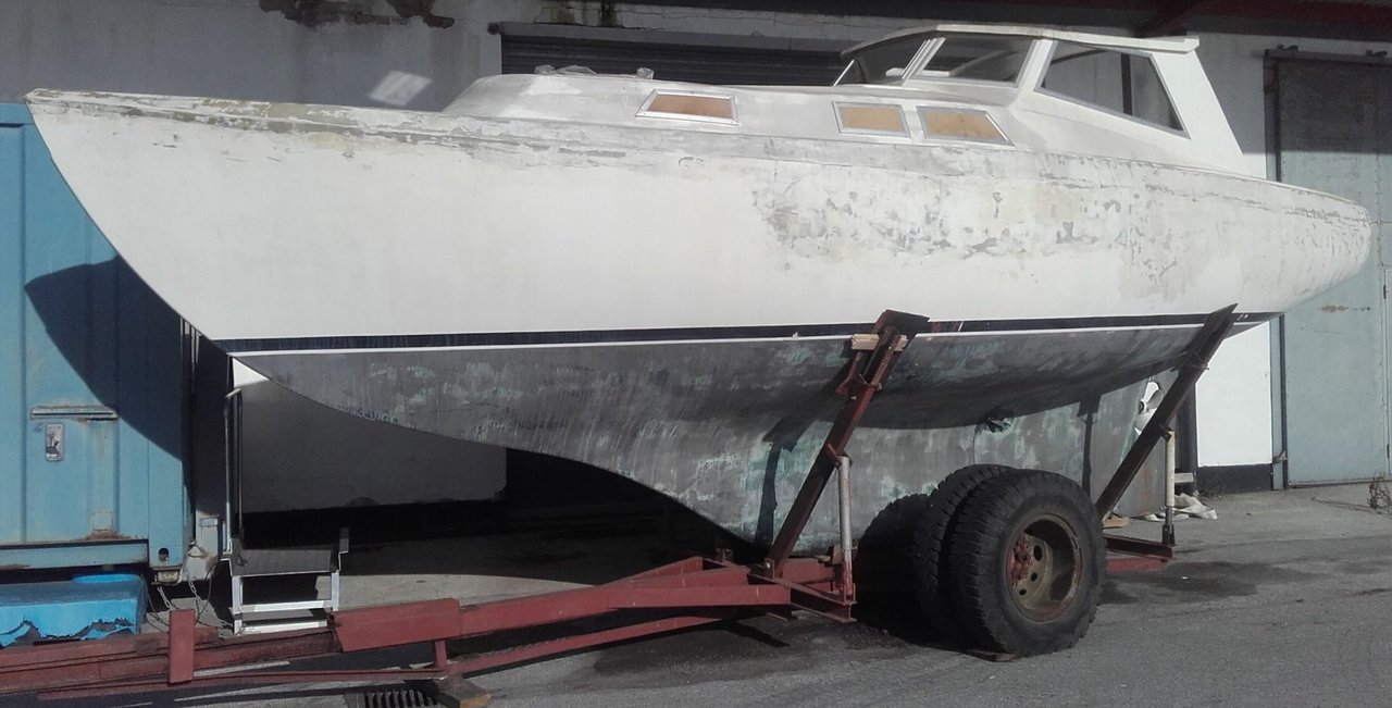

Vet inte riktig hur jag ska göra men nedan hittade jag en bild på en båt av samma model som min fast i bättre skick 😉  som står  på en vagn, det kan vara omöjligt att sjösätta och ta ut båten med den typ av konstruktion skulle jag kunna tro.
En till sak är att jag vill  montera hjul i vagnen längs fram där dragöglan sitter så att det blir en 3 hjul vagn.
Den där vagnen kommer att gå perfekt att göra om, använd vaggan eller delar av den.
