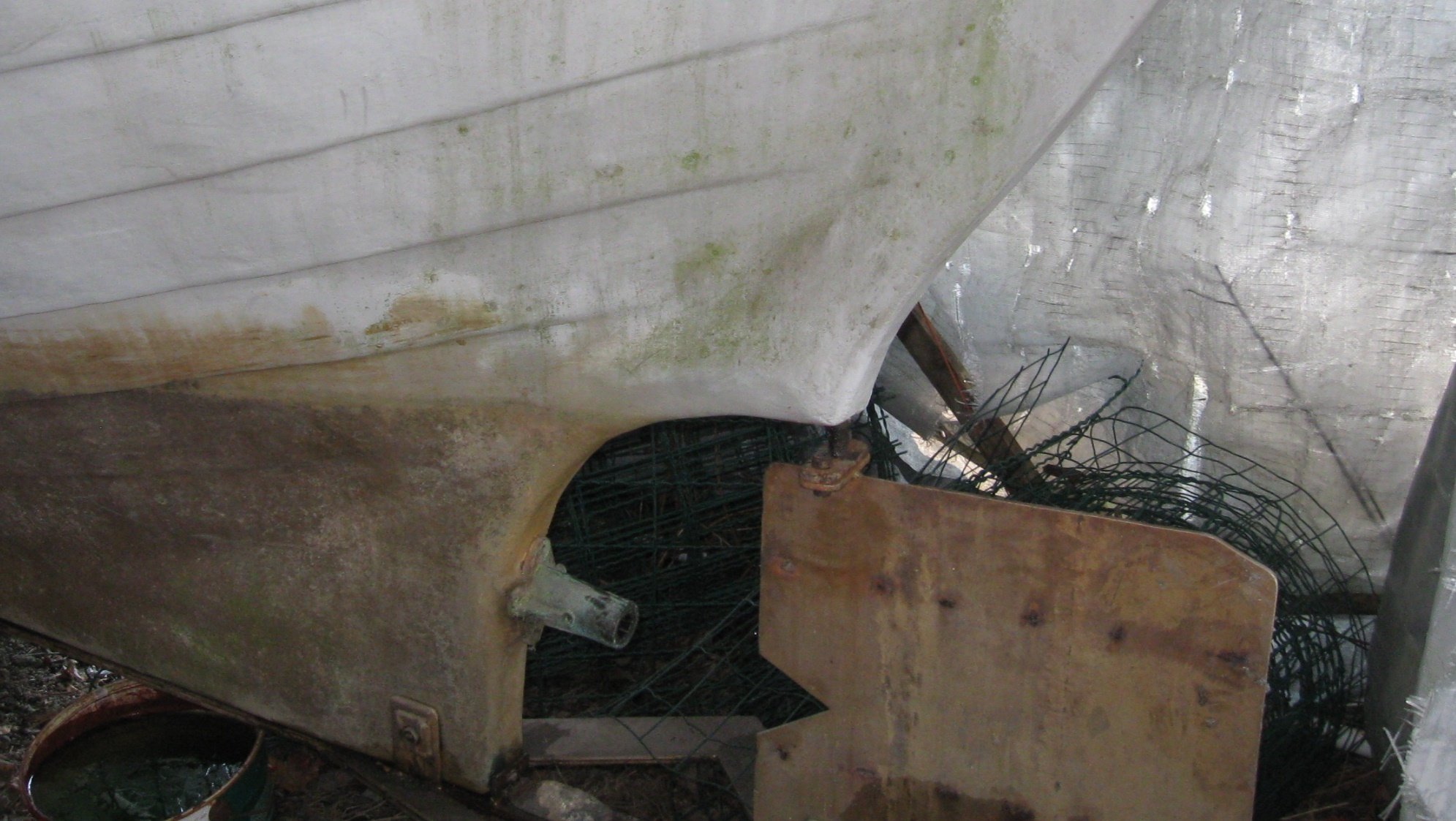

Roderaxeln av vanligt järn löper i ett fastplastat mässingsrör i min plastsnipa. Naturligtvis har axeln rostat riktigt illa och från nedre ändan av röret går en 20cm lång spricka i laminatet mitt efter stäven i riktning mot propellerhylsan.
Med andra ord behövs det en ny roderaxel och en ny hylsa för axeln att löpa i. Hylsröret skall nå upp till relingshöjd där rorkulten sitter på axeländan.
Metallarbete är inget problem här på backen men jag undrar hur en bra roderhylsa skall vara konstruerad?
Behövs det tätningar så vatten inte trycks upp igenom röret?
Behövs det nylonbussningar eller bronsbussningar för axeln att löpa emot eller duger det med en rostfri 20mm axel i ett rostfritt rör?
Hur skall genomföringen genom stäven konstrueras?
Jag kommer inte att bygga det här just nu men jag har möjlighet att få tag på rostfritt material och då gäller det att veta hur man tänker bygga.
Därför behöver jag era råd!
