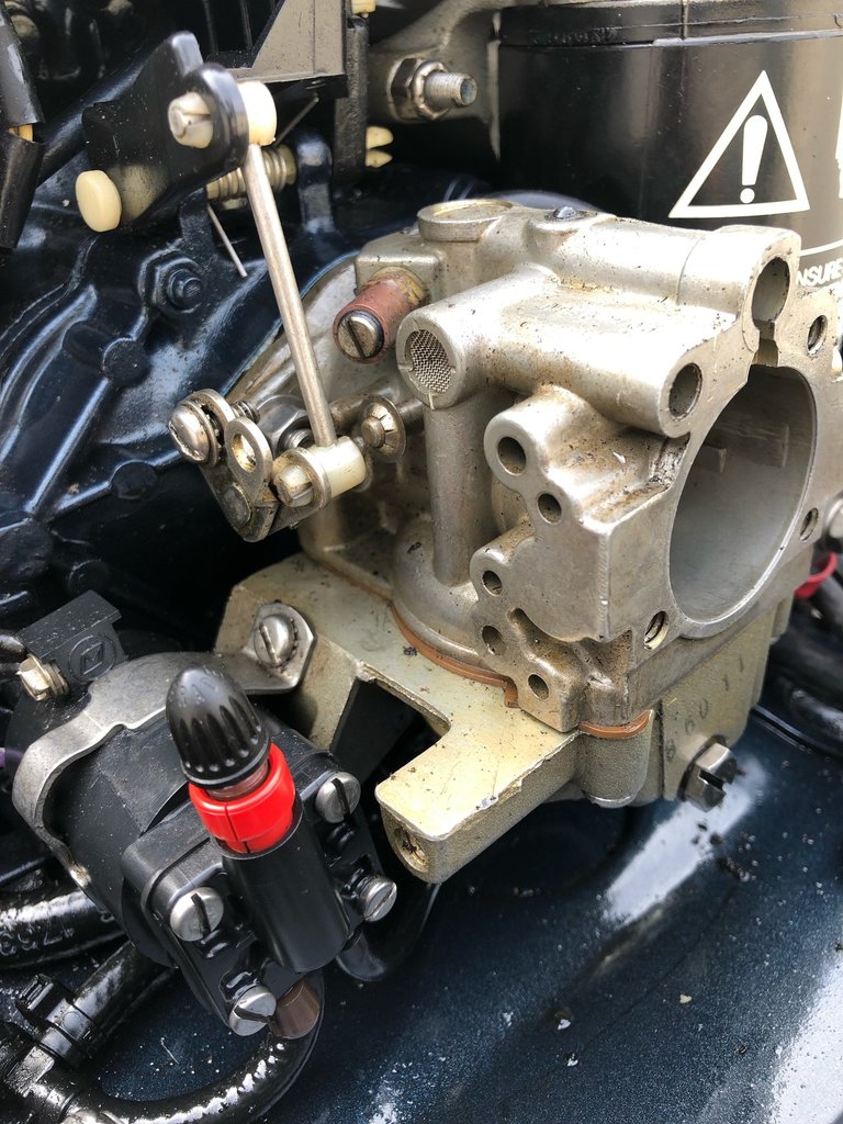

Börja med det vanliga. Ser lätt ut att lossa förgasaren och blåsa rent den. Sedan montera nya tändstift.
Tror förgasaren har gummipackningar så brukar gå att ta isär o montera igen, har själv en Evinrude 60 med 3 sådana förgasare som du har på din. Bara göra en ny packning mot insuget.
/Kim
Vill du inte lossa hela kan man ta luftmunstycket i det översta hålet och bakom skruven/pluggen i botten sitter huvudmunstycket. Men bästa att plocka ner den helt och blåsa alla små kanaler.

Är det den stora skruven med ett spår i under insuget som huvudmunstycket sitter?
Ja man får nog ta av startmotorn innan förgasaren. Hittade en guide här:

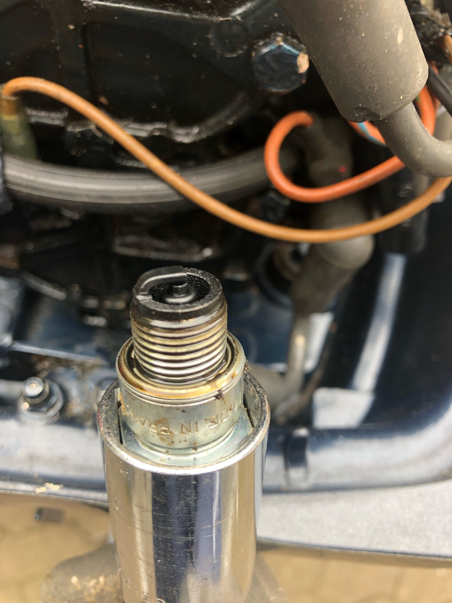

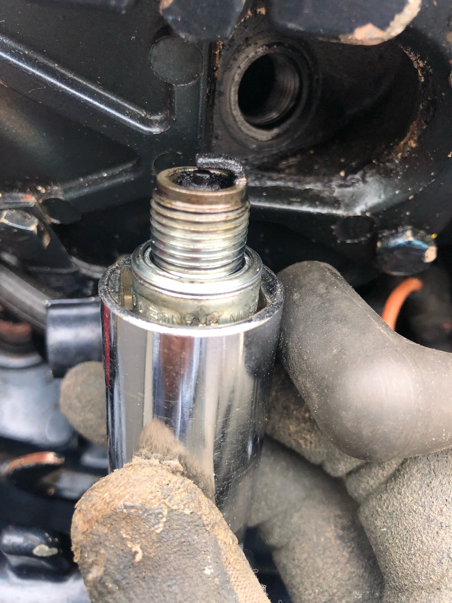

Fixk inte bytt tändstiften eftersom det var fel sort jag hade hemma men jag plockade ur de som satt i och tog två bilder. Båda var ganska svarta och det ena var ganska oljigt/skitigt för att vara ett tändstift. Innebär det att den får för mycket bränsle?
