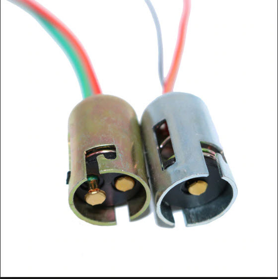

antonw86 3 Postad 1 April , 2019 Hej! Jag håller på att renovera lite gamla lanternor osv. på min båt och skulle vilja byta ut lite kablar. För att kunna göra detta skulle jag behöva få tag på den typen av klämkontakter som sitter på kablarna i lamphållare med bajonettfattning (se bild), vet någon var man kan få tag på dessa? Tack! Anton Dela detta inlägg Länk till inlägg Dela på andra webbplatser

bhemac 2 864 Postad 2 April , 2019 Lamphållare för lanternlampor heter alltid BAY15D och är alltid tvåpoliga. Dela detta inlägg Länk till inlägg Dela på andra webbplatser
Volvo_Penta 727 Postad 2 April , 2019 3 timmar sedan skrev bhemac: Lamphållare för lanternlampor heter alltid BAY15D och är alltid tvåpoliga. Nja, TS avser renovera gamla lanternor. Det har jag också gjort ett antal gånger och många gånger har det suttit BA15-socklar i dem. Både BA15d och BA15s har jag drabbats av. Dela detta inlägg Länk till inlägg Dela på andra webbplatser
bhemac 2 864 Postad 2 April , 2019 1 timme sedan skrev Volvo_Penta: Nja, TS avser renovera gamla lanternor. Det har jag också gjort ett antal gånger och många gånger har det suttit BA15-socklar i dem. Både BA15d och BA15s har jag drabbats av. BA15D har jag sett men en sådan sockel kan modifiera till en BAY15D. Lanternorna brukar ha en BAY15D sockel precis som på TS blid (piggarna sitter på olika höjd. Mindre lanternor kan ha en vertikalt monterad spollampa. En lanternglödlampa måste ju ha en vertikal glödtråd för att ge jämt ljus runt om. I en båt satt det faktiskt en BA15D men den var "tvingad" dit, det var en vanlig billampa. Sen finns det säkert en del hemfixade lösningar. Dela detta inlägg Länk till inlägg Dela på andra webbplatser
antonw86 3 Postad 3 April , 2019 Tack för alla svar! Givet att själva sockeln är del av lampkonatruktionen hade jag hoppats kunna spara den genom att enbart byta ut det som Lintott bemnämnde ”kabelstumpar”, dvs de hylsor som sitter fastklämda i resp kabelände för att utgöra polerna i lamphållaren. Någon som vet var man kan få tag på sådana? Dela detta inlägg Länk till inlägg Dela på andra webbplatser

Volvo_Penta 727 Postad 4 April , 2019 2019-04-03 vid 05:47 skrev antonw86: Tack för alla svar! Givet att själva sockeln är del av lampkonatruktionen hade jag hoppats kunna spara den genom att enbart byta ut det som Lintott bemnämnde ”kabelstumpar”, dvs de hylsor som sitter fastklämda i resp kabelände för att utgöra polerna i lamphållaren. Någon som vet var man kan få tag på sådana? Ett alternativ är kanske att köpa dessa och plocka de pryttlar Du behöver: https://it.aliexpress.com/item/2pcs-S25-ba15d-double-lamp-socket-Heat-Resistance-for-tail-and-side-lamp/32702498992.html Dela detta inlägg Länk till inlägg Dela på andra webbplatser
bhemac 2 864 Postad 4 April , 2019 41 minuter sedan skrev Volvo_Penta: Det gör det säkert, men tittar vi tillbaka i tiden, vilket tråden handlar om, fanns det faktiskt lanternor med stående glödlampa BA15s och BA15d, och den glödtråden blir allt annat än vertikal Kan man tro att lanternor för fritidsbåtar började började godkännas på 70-talet? Jag har någon från den tiden med BAY15D men också någon från 60-talet men då är det spollampa. Hade en insats till en lanterna från en skuta, troligen 40-tal. Där sitter det BAY22D. Jaja, då är man inte så gammal trots allt. Dela detta inlägg Länk till inlägg Dela på andra webbplatser
antonw86 3 Postad 5 April , 2019 12 timmar sedan skrev Volvo_Penta: Ett alternativ är kanske att köpa dessa och plocka de pryttlar Du behöver: https://it.aliexpress.com/item/2pcs-S25-ba15d-double-lamp-socket-Heat-Resistance-for-tail-and-side-lamp/32702498992.html Tack för tipset, det får nog bli något sånt om jag inte hittar de där små klämkontakterna! Jag tänkte bara att det vore snyggt att kunna köra helt skarvfria kablar till lanternan när jag ändå håller på att dra om allt 😊 Dela detta inlägg Länk till inlägg Dela på andra webbplatser
Volvo_Penta 727 Postad 5 April , 2019 1 timme sedan skrev antonw86: Tack för tipset, det får nog bli något sånt om jag inte hittar de där små klämkontakterna! Jag tänkte bara att det vore snyggt att kunna köra helt skarvfria kablar till lanternan när jag ändå håller på att dra om allt 😊 Jo, min tanke var att Du kanske kunde demontera socklarna och peta loss klämkontakterna från kablarna och på så sätt kunna sätta klämkontakterna på Dina kablar. Visst, det är lite av att "gå över ån efter vatten", men jag förstår Din iver att göra den perfekta kabeldragningen. Jag är onödigt mycket åt det hållet själv (säger hon som jag delar dubbelsängen med...) 🙂 Dela detta inlägg Länk till inlägg Dela på andra webbplatser
