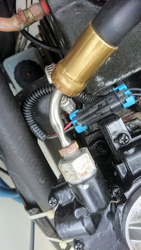

jan_af_lisoe 208 Postad 31 Mars , 2019 Har lyckats sabba bränsleledningen i min Mercruiser 3.0 från 2006. Skulle byta bränslefiltret i förgasaren och vred oförsiktigt den stora muttern vilket resulterade att stålröret som ansluter bränsleledningen i förgasarern böjdes och klämdes ihop. Sabbade även den lilla mässingsnippeln (eller är det en mässingsskruv ?) som skruvas in i den stora muttern. Den skulle kanske ha lossats först? Ser att bränsleledningen är en lång ledning från bensinpumpen till förgasaren, troligen svindyr. Består av stålrör vid bäggeändast, gummislang med värmeskydd däremellan samt några specialanslutningar mellan slang och stålrör, inga klämmor. Finns det något annat alternativ är att beställa nytt från någon som säljer Mercruiser reservdelar ? Dela detta inlägg Länk till inlägg Dela på andra webbplatser

Hybro 1 310 Postad 1 April , 2019 (redigerade) . Men röret är väl inte helt tätt, bara för att det är hopknölat. Ser inte helt kört ut, bara två mjuka bulor. Jag skulle lossa ledningen helt i båda ändarna. D v s lossa lilla förskruvningen som håller den konade änden av röret till den stora mutter/förskruvningen. Skruva lite fram och tillbaks, så att den lossnar fint. Lite 5-56 skadar inte. Placera muttern ovanpå ett skruvstäds käftar, med röret och slangen hängande rakt ned. Alltså skruva inte fast vare sig mutter eller rör. Leta rätt på en smal dorn, som går in i röränden. Slipa dornens ände lite konisk, avsmalnande. Dornsatser finns på t ex Biltema. Är dornen helt rak i änden, som en skruv, är det stor risk att röret skadas med revor på insidan. Typ sprickanvisning. Droppa i lite olja i röret och knacka ned dornen med många små nätta slag, genom röränden, så smids / formas och vidgas röret runt igen, runt dornen. Det behöver inte vara perfekt jämnt, bränslet trycks igenom ändå i tillräcklig mängd. Överarbeta inte! Montera och provkör. Kolla noga så att det inte läcker det minsta. Läckande bensin är mycket farligt. Detta bör funka enligt vad som framgår av bilderna. . Redigerad 1 April , 2019 av Hybro Dela detta inlägg Länk till inlägg Dela på andra webbplatser
Hybro 1 310 Postad 1 April , 2019 Om det skiter sig... röret är spräckt o s v, så tar med dig slangen till t ex Hydroscand eller nån firma som jobbar med skogsmaskiner, grävmaskiner e t c. Be dem kapa slangen och pressa på motsvarande rör, rörnippel, rörstos eller vad det nu heter. Vardagsmat för dessa. Kolla bara så att det blir rätt gäng. Kanske är tumgäng. Slangen blir ca 5 cm kortare. 1 Dela detta inlägg Länk till inlägg Dela på andra webbplatser
jan_af_lisoe 208 Postad 1 April , 2019 (redigerade) Jättetack för alla svar. Jag skall se vad jag kan ngöra, tyvärr är nippeln som syns på bilder mer sabbad än vad som framgår, hade ingen passande nyckel så tog för hårt med en skiftnyckel. Men skall föröka få loss bränslelledningen och se hur bra/dålig den är. Ser att närmaste Hydroscand ligger ca 3 km från där jag bor. Skall också kolla om slangen tål 5 cm klippning, men då kan man kanske sätta ett rör som är 5 cm längre. Redigerad 1 April , 2019 av jan_af_lisoe Dela detta inlägg Länk till inlägg Dela på andra webbplatser
