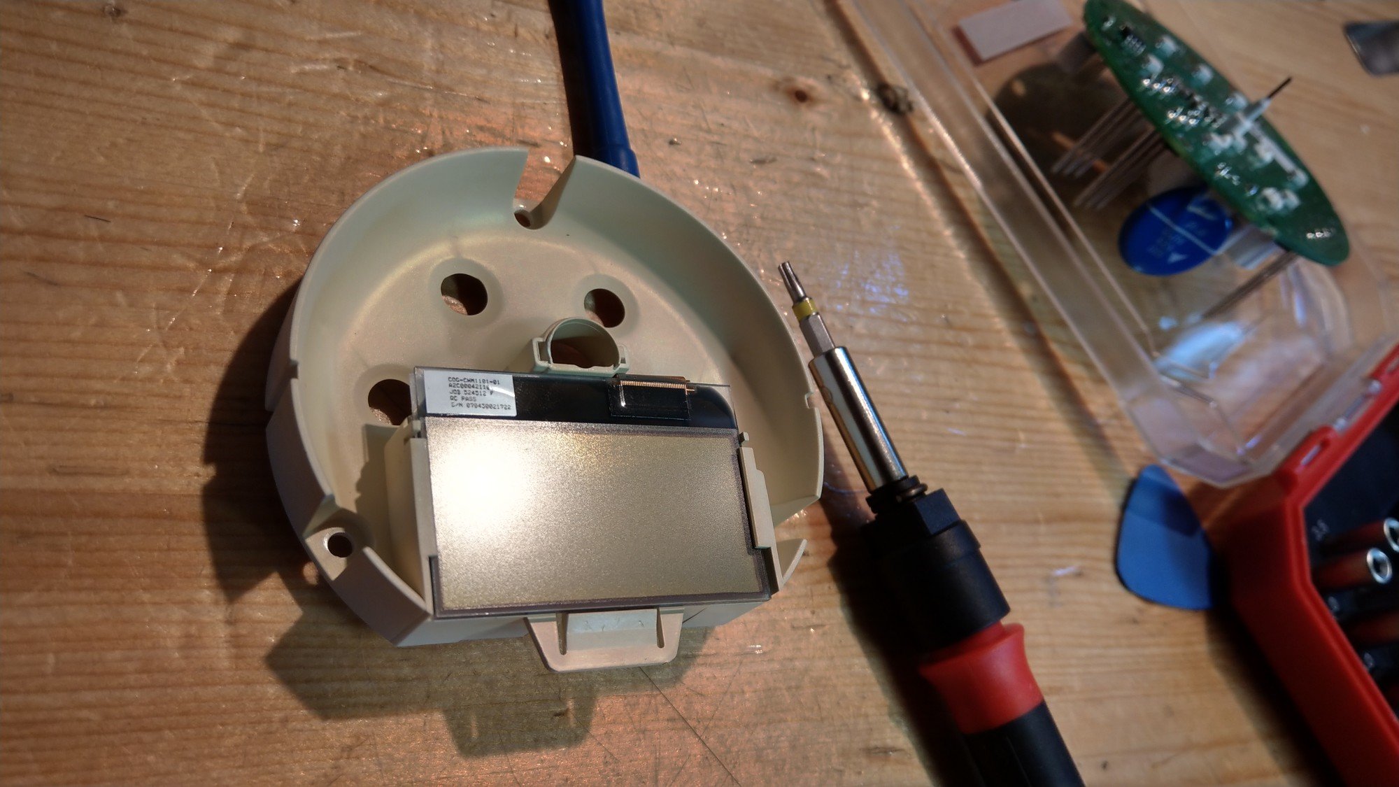

Har plockat isär instrumentet och står med dsiplayen framför mig och det går nog.
Har dock ingen film så startar med att göra rent kontaktytor, skruvar i hop och avvaktar till nästa vinter om det inte funkar.

Lägesrapport i detta lilla problem, om det är löst eller ej vet jag inte förrän båten ligger i vänern och temperaturen ute börjar stiga:-)
Hursom Bandkabel och kontaktstycke till display är rengjord med suddgummi och isopropylalkohol och återmonterat. Dock fick jag ett tips att titta på en ytmonterad elektrolyt konding från ett en intressegrupp för elektronik på facebook efter att ha postat en bild. Detta då båten är en 2008 och ja elytar blir gamla och kan tappa sin kapacitans. Efter studier med lupp hittar jag en spricka i basen på elyten vilket innebär att oavsett så är den på upphällningen så jag har bytt den och återmonterat det hela i båten och instrumentet fungerar fint.
Bara att vänta på värmen för att se resultatet.
Bifogar bild på elyten (kolla in sprickan i basen) nedan innan byte men vill varna för att det är besvärligt att löda loss den och jag skadade kortets ledningsbanor som släppte från laminatet. Lyckades få i hop det hela till slut och limmade fast den nya kondingen liggande så var försiktiga om ni ger er på denna grej.
