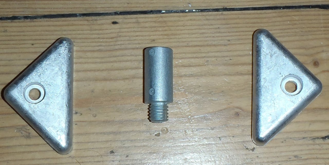

Georg_Ohm 5 266 Postad 26 Januari , 2019 Hej! Jag håller på att vårrusta båten. Håller på med drevet, VP 290, dp. Detta har fått nya avgassläpp, himla jobbigt att borra ut popnitarna. Även nya bussningar till gaffelns upphängning. Så tyckte jag det var lika bra att sätta på offeranoderna också. Jag hade köpt en hel sats, den runda, och den rektangulära vet jag dom skall sitta, men de trekantiga? Sedan har jag köpt en offeranod till motorns kylsystem också, en KAD43, en cylindrisk offeranod med utvändig gänga i ena ändan och utvändig i andra ändan. Var skall den sitta? i värmeväxlaren? och i så fall var? Dela detta inlägg Länk till inlägg Dela på andra webbplatser
Rollen 605 Postad 26 Januari , 2019 Den runda är till kylsystemet, men KAD 43 har inga sådana. De trekantiga är extra anoder som fästs på upphängningsgaffeln till drevet. Man måste borra och gänga hål, för att montera dessa. 1 1 Dela detta inlägg Länk till inlägg Dela på andra webbplatser
Georg_Ohm 5 266 Postad 27 Januari , 2019 10 timmar sedan skrev Rollen: Den runda är till kylsystemet, men KAD 43 har inga sådana. De trekantiga är extra anoder som fästs på upphängningsgaffeln till drevet. Man måste borra och gänga hål, för att montera dessa. Tack för svaret! Då behöver jag inte fundera mer på det, ävensom det kanske hade varit bra med en offeranod i kylsystemet. Dela detta inlägg Länk till inlägg Dela på andra webbplatser

Rollen 605 Postad 28 Januari , 2019 Pluggen i botten av värmeväxlaren sitter i färskvattensystemet, där behövs ingen anod. Tidiga KAD 42 har en anod i gaveln på värmeväxlaren. De senare har ingen. Även tidigare D4-D6 har anoder, en i värmeväxlaren och en i laddluftkylaren. Senare motorer har gavlar av plast. Då finns inga anoder. Varför man man håller på och ändrar fram och tillbaka vet jag inte. 1 Dela detta inlägg Länk till inlägg Dela på andra webbplatser

Volvo_Penta 727 Postad 28 Januari , 2019 9 minuter sedan skrev patrikflink: Volvo Penta engine Anode Pencil anode 838929 Volvo Penta 838929 Engine Anode, heat exchanger, cooler and engine block anode. https://www.yachtboatparts.com/kad-42--43--44--300-67-c.asp Enligt uppgifter från VP sitter denna i en sjuhelsickes massa VP-maskiner med dock inte i KAD43, KAD44 och KAD300. https://www.marinepartseurope.com/sv/volvo-penta-838929-zinkanod.aspx 2 Dela detta inlägg Länk till inlägg Dela på andra webbplatser
