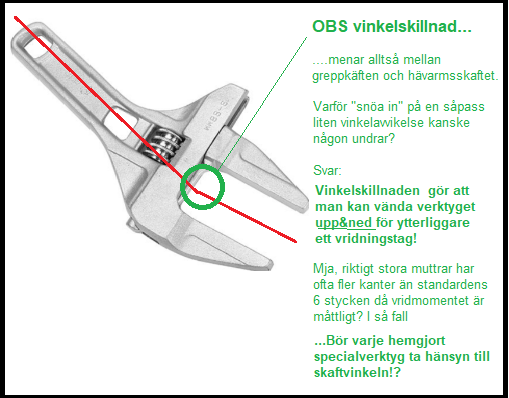

Thomas-1 311 Postad 28 Januari , 2019 Specialnycklar för diverse ändamål är som namnet antyder just specialgjorda för ett visst ändamål. I detta "speciella" ligger måhända - vid egentillverkning - insikt om varför u-nycklar vanligen har ett "sorts vinklat skaft relativt skruvrotationens plan" avsett för standard sexkantmuttrar. Äh, krångligt värre. Men någon i forumet kanske fattar hur jag tänker angående skaftets vinkel?... Dela detta inlägg Länk till inlägg Dela på andra webbplatser
mikael_matsson 177 Postad 28 Januari , 2019 (redigerade) 6 timmar sedan skrev Thomas-1: Specialnycklar för diverse ändamål är som namnet antyder just specialgjorda för ett visst ändamål. I detta "speciella" ligger måhända - vid egentillverkning - insikt om varför u-nycklar vanligen har ett "sorts vinklat skaft relativt skruvrotationens plan" avsett för standard sexkantmuttrar. Äh, krångligt värre. Men någon i forumet kanske fattar hur jag tänker angående skaftets vinkel?... Precis det jag menade när jag förespråkade biltemas största skiftnyckel, den har just den vinkeln. Förstår faktiskt inte varför man ska krångla till det med hemmabyggen och e-bay etc när en (för de flesta) tillräckligt stor skiftnyckel finns hyffsat billigt på biltema, som finns i varenda håla. Redigerad 28 Januari , 2019 av mikael_matsson Dela detta inlägg Länk till inlägg Dela på andra webbplatser
