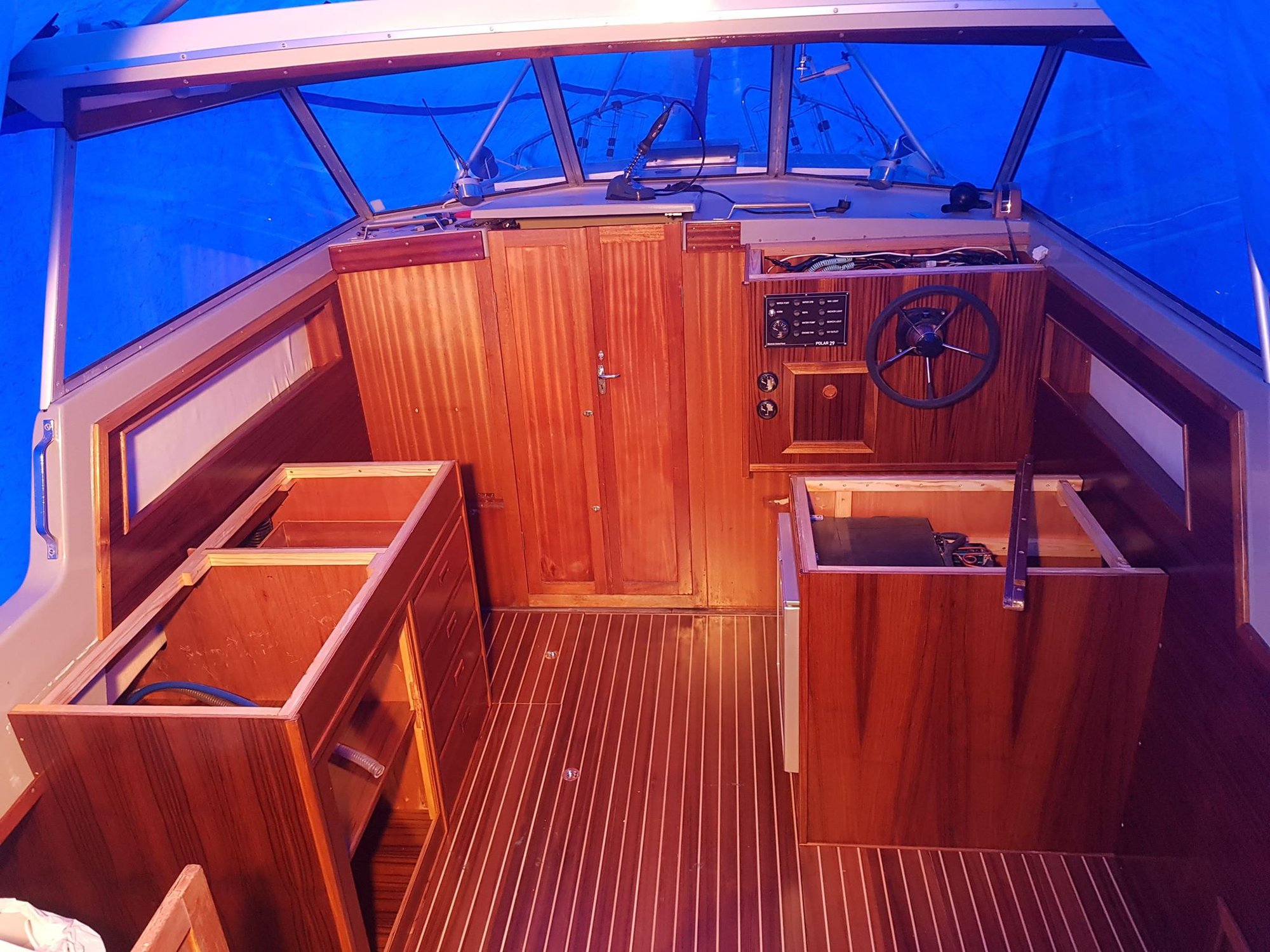

Lite uppdatering kring arbeterna. Till all ny inredning (teakplywood) har jag använt LE TONKINOIS produkter. På teaken som jag fenissade förbehandlade jag med LE TONKINOIS impregneringsolja 1 lager. Därefter 2 lager LE TONKINOIS fenissa + 1 sista lager med 25% inblandning av LE TONKINOIS matteringsmedel. Detta fick ytan att bli sidenmatt, lite lite glansig med ett fint djup.
LE TONKINOIS fenissa var väldigt fin att använda samt att man sliper förtunna denna fenissa.
Till teakdurkarna använde jag West System epoxy med 206 härdare. 2 lager på varje sida samt avslutade med 2 lager 2-komp klarlack, Epifhanes sträcklack matt. Skulle egentligen lagt första lagret blankt för att få ett bättre djup, men så blev det inte.
På detaljer som inte sysns eller är "innåt" typ köksinredning behandlade jag med 2-3 lager LE TONKINOIS inpregneringsolja. Denna användes även till köksbänken.
Kanske lite svårt att se på bilderna hur glansen ser ut. Även den blåa presseningen gör detta svårt.
